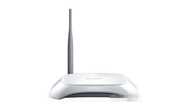

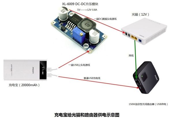

使用这种路由器;

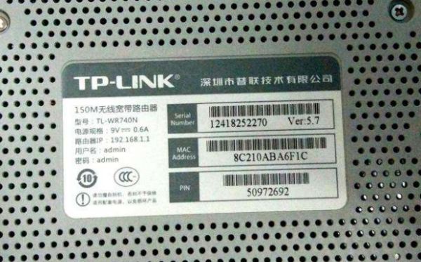

看后面的供电电压为9伏,这就有办法了,我们充电宝的电压为5V,只需要一个升压电路把电压升到9V就可以了 ;

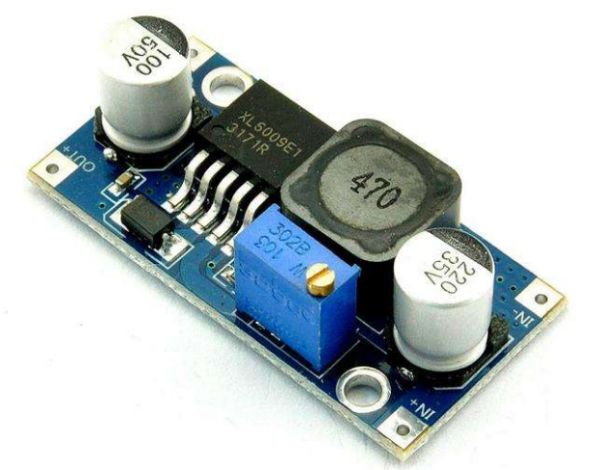

下面是本次的主角 ,DC---DC升压芯片,芯片的型号为XL6009 ,这是一款国产芯片,最大电流达到5A , 给路由器供电完全没问题 ;

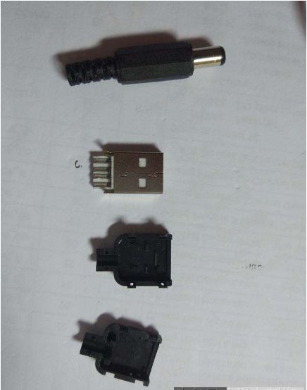

还需要一个USB插头,电源插头,这些东西都可以在网上买,很便宜,以及一些线材;

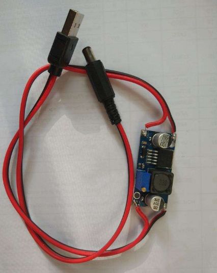

制作过程很简单,把线焊接好了就可以;

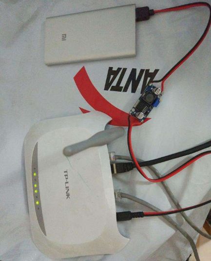

再接上充电宝,给路由器供电,路由器灯亮,可以上网了。
三、停电怎么用充电宝给无线路由器供电
如果路由器电源适配器是usb插头的,可以直接插。如果不是,这需要去淘宝网购买一个升压板,要物美价廉的,条件:充电宝标准输出电压,输出满足光猫的输入要求(光猫背后标签上有)
准备将USB插头、电源插头连接上路由器
然后看路由器能不能正常运作就行

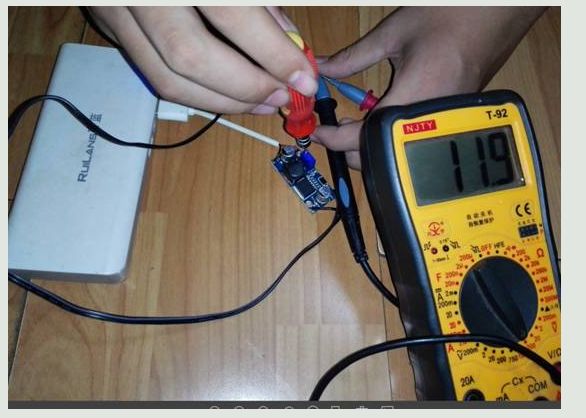

升压板的安装其实也很简单,只需要将usb线剪断,取出负责供电的红色和黑色线,将黑色芯线接入升压板的IN-端,红色芯线接入升压板的IN+端。在输出端,则将尾缆按电源极性的要求,接入升压板的输出端就可以了。
在连接完毕后,还要调整输出板的电压,由于光猫使用的是12V电压,我们只要将USB口接上充电宝,用万用表监测输出电压,将输出电压调整到12V就可以了。
