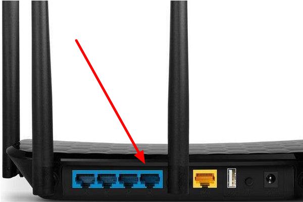

直接将两台路由器的LAN口与光猫的LAN口连接,然后分别设置两台路由器的wifi帐号密码即可。操作步骤如下:
1、首先将两台路由器的LAN口分别与光猫的LAN口连接;

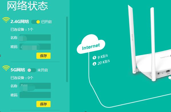

2、然后通过电脑或者手机,登录其中收到其他维修同行的一台路由器的管理后台,以TP-LINK路由器为例,在浏览器输入192.168.1.1即可进入管理后台页面;

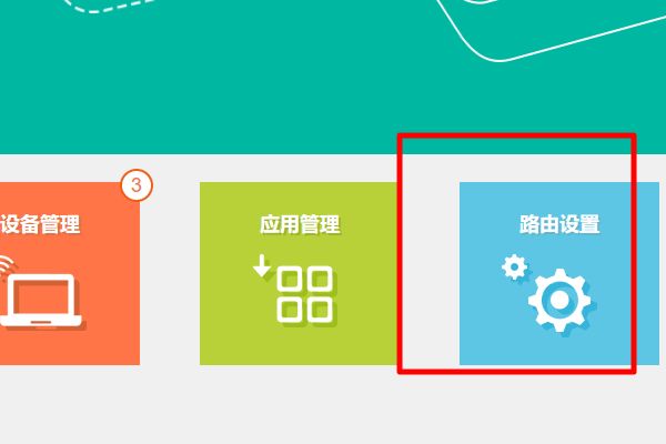

3、进入管理页面之后,点击“路由设置”;

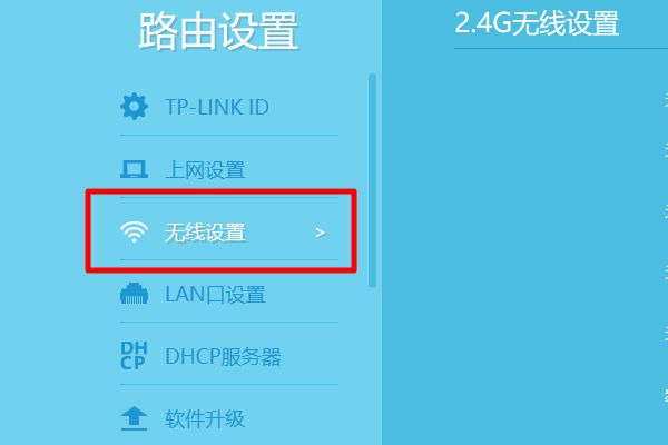

4、找到无线设置,无线设置就是wifi设置;

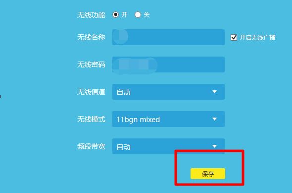

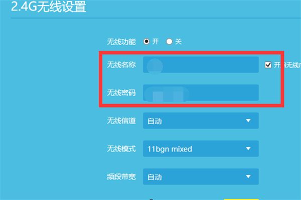

5、然后在无线设置页面输入wifi名称和密码;
6、点击“保存”;
7、可以在管理主页面看到wifi已经设置成功,然后按照同样的步骤设置第二台路由器的wifi即可。
