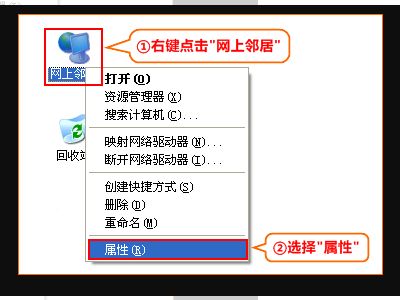

1、首先,右键单击桌面上的“网上邻居”,然后选择“属性”,如下图所示,然后进入下一步。

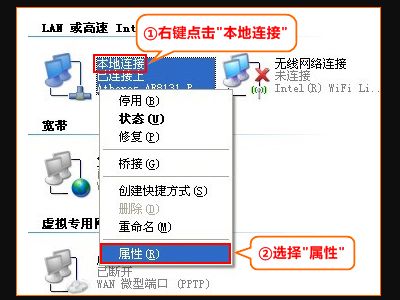

2、其次,完成上述步骤后,右键单击“本地连接”,然后选择“属性”,如下图所示,然后进入下一步。

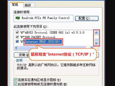

3、接着,完成上述步骤后,双击“
  Internet协议(TCP / IP),如下图所示,然后进入下一步。

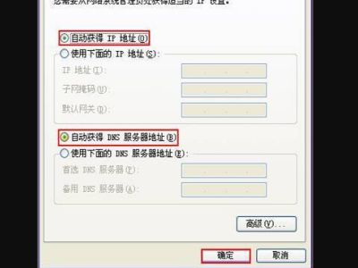

4、然后,完成上述步骤后,选择“自动获取IP地址”并自动获取DNS服务器地址,然后单击“确定”,如下图所示,然后进入下一步。

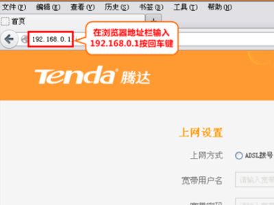

5、随后,完成上述步骤后,登录到路由器管理界面,在浏览器地址栏中输入IE:192.168.0.1,然后按Enter,如下图所示,然后进入下一步。

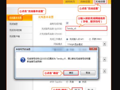

7、随后,完成上述步骤后,可以在设置界面中单击“无线设置”-“无线基本设置”修改无线信号名称,如下图所示,然后进入下一步。
