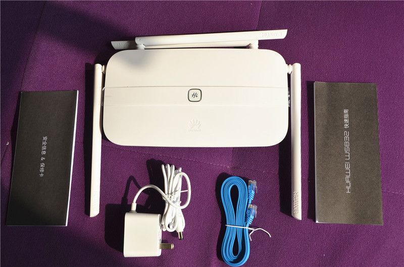

和一般的路由器一样,华为路由WS832的附件也很丰富,包装内包括路由器,电源适配器,网线,快速指南和保修卡。快速指南和保修卡采用了黑色的封边,在配合白色的主机黑白搭配十分和谐。电源适配器采用的也是白色设计,比起很多白色路由器配黑色电源适配器的路由要搭调很多,网线采用的扁平网线更适合我们的家具布线。

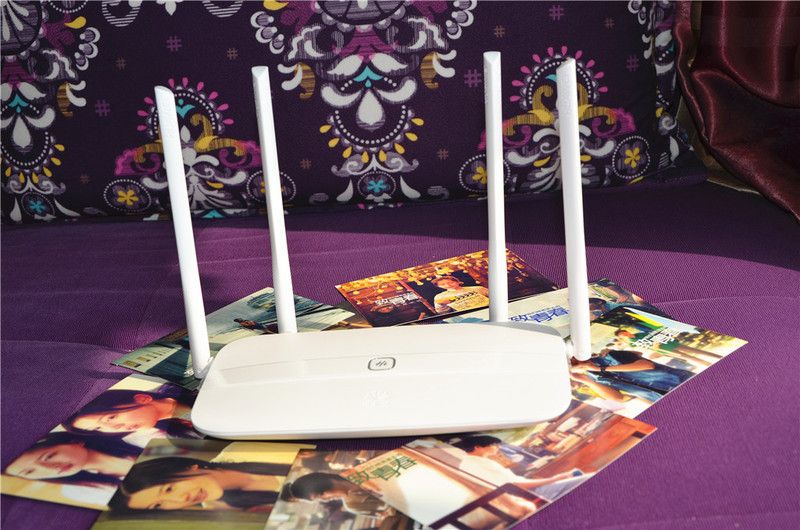

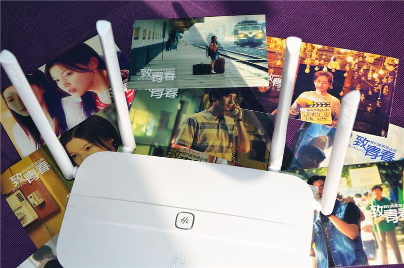

华为路由WS832通体采用白色的设计,仿鹅卵石的造型放在我们的家里,俨然就是我们家里的一件装饰品。
路由器采用四根5dBi高增益天线设计,其中2根用于2.4GHz,2根用于5GHz,这是无线信号全部覆盖强有力的保障。
细节的设计是华为品质的体现,每一根天线上都有印有华为的LOGO,这是大厂应有的品质体现。

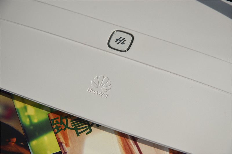

华为路由WS832通体只有一处指示灯,就是在机身的顶部,Hi字的指示灯体验了与其他路由器的不同,不同颜色的指示灯可以表示路由器不同的状态,同时这还是一个按键可以当作WPS和复位按键使用,这样的设计很巧妙。

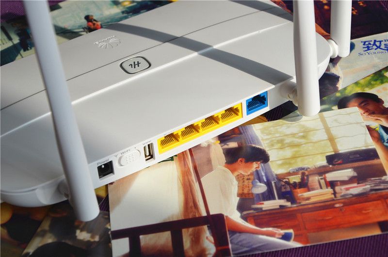

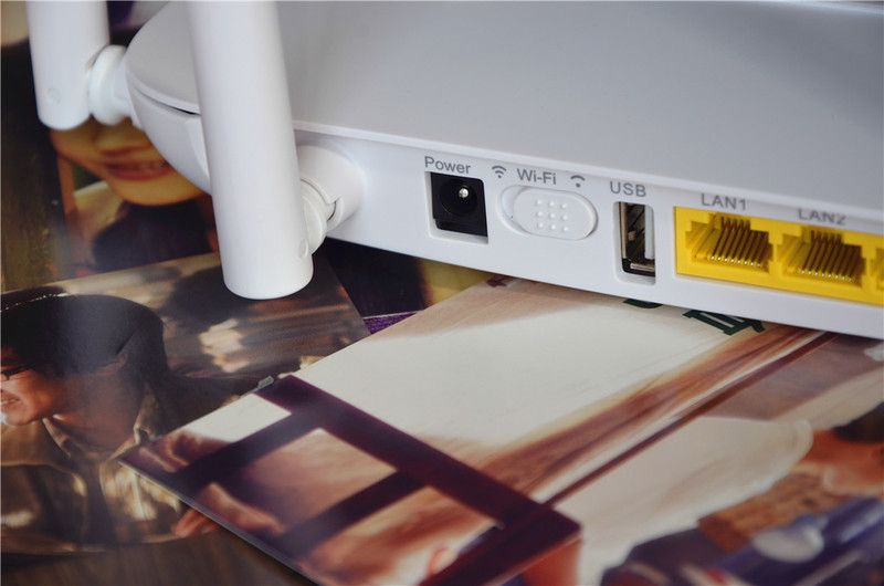

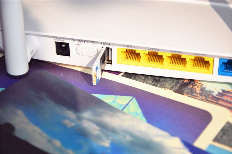

路由器的背面设置依然丰富,从左到右依次是电源插孔、无线功率调节开关、USB2.0接口、4个百兆的LAN口和一个WAN口。

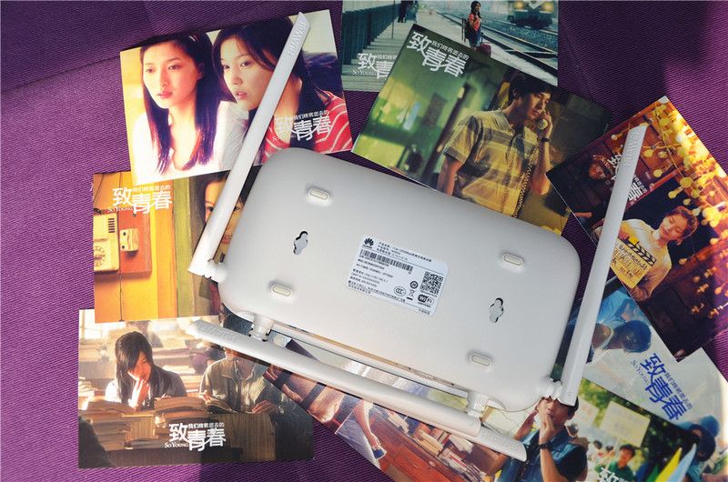

在华为WS832的底部设计有四个防滑垫和两个挂孔,不管是放在桌子上,还是挂在墙上都没有问题。

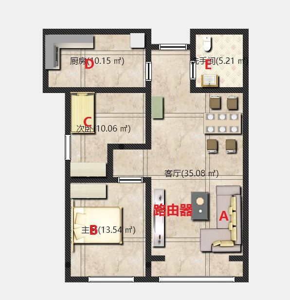

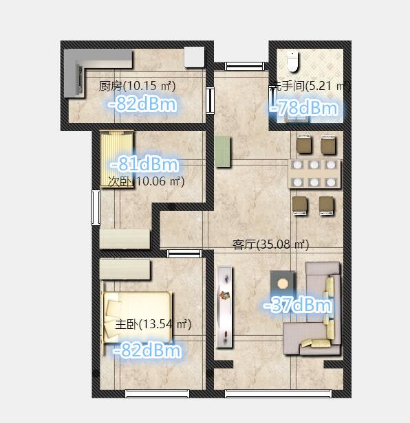

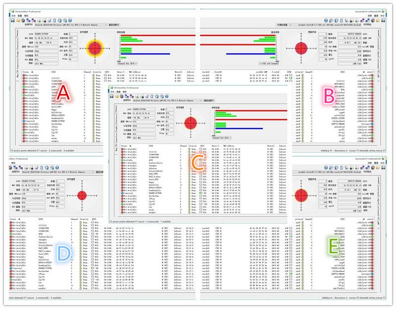

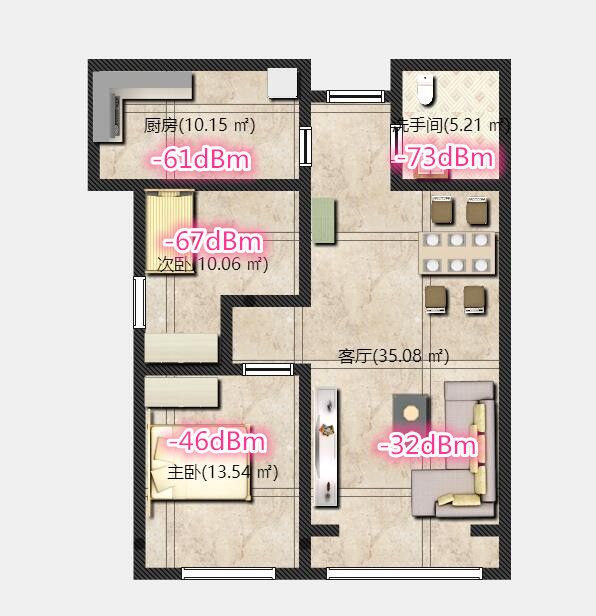

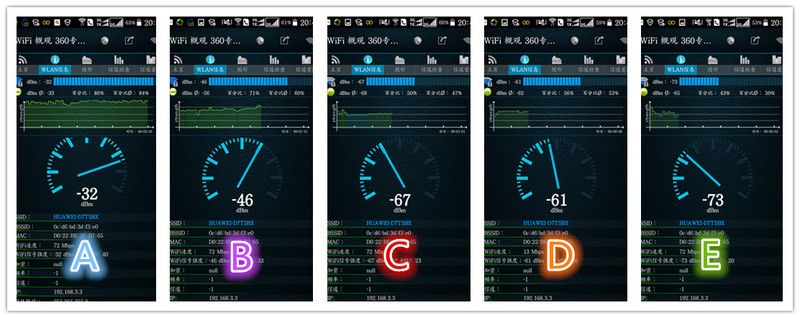

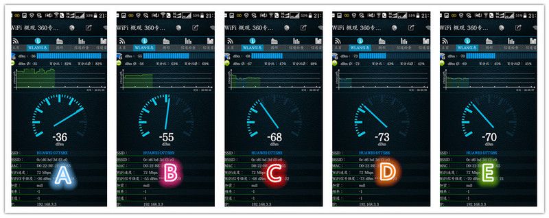

测试环境为95平米的两居室,路由器位于客厅电视柜处,测试点为客厅A、主卧B、次卧C、厨房D、洗手间E。
测试平台:联想YOGA 13、三星NOTE3 N9009
测试系统:Windows 10、Android 5.0
测试软件:WirelessMon、WiFi概观

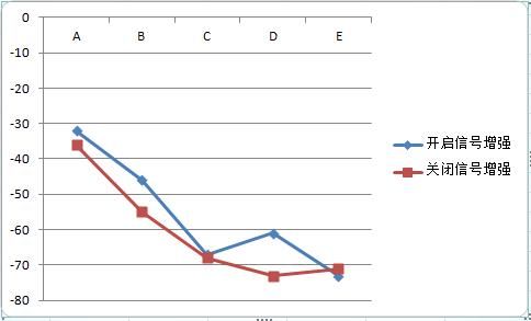

笔记本开启信号增强测试
手机开启信号测试
手机关闭信号增强
通过对比发现开启信号增强还是比关闭信号增强有一定的作用的。

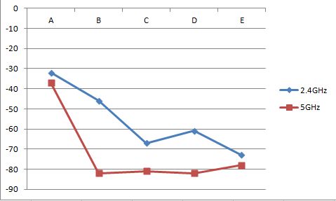

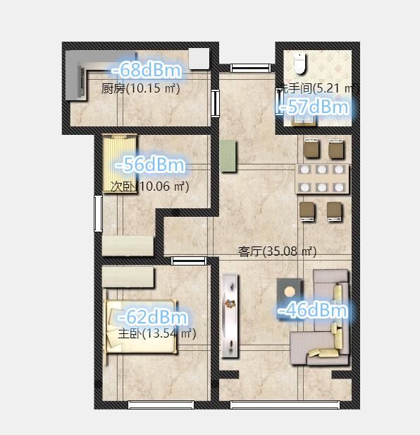

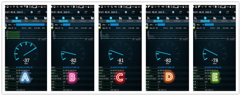

连接5GHz网络测试
在5GHz下,穿墙性能明显下降,这是5GHz本身的特性决定,这个没有办法避免,不过5GHz的信号明显没有那么拥堵,信号的稳定性更好。
作为一款主打信号强度的路由,穿墙技术确实做的不错,在穿过几道墙后,依然可以稳定的上网,而且信号增强功能确实可以让信号覆盖更好,同时如果家居面积比较小,关闭信号增强可以减小辐射,这是一个很贴心的设计。

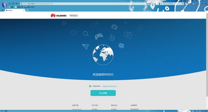

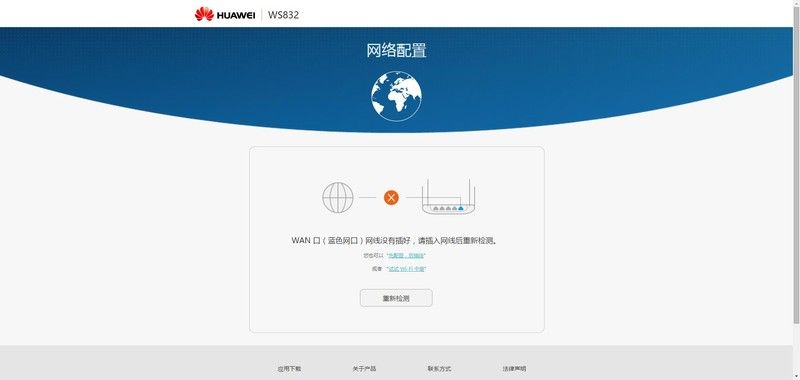

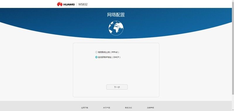

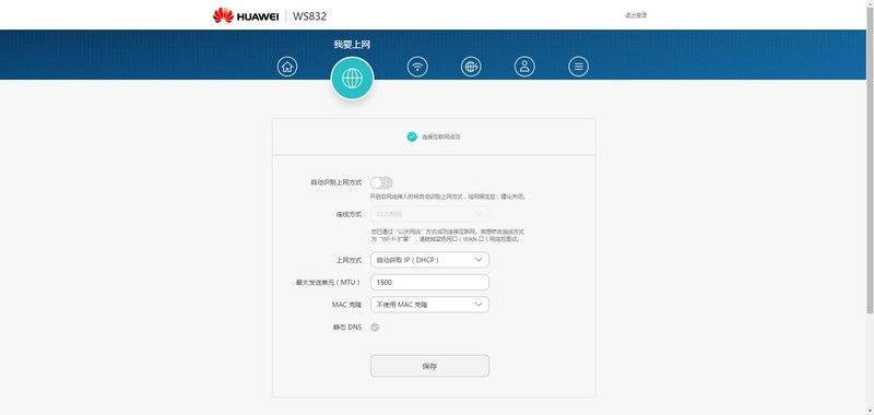

当第一眼看到华为路由WS832的管理界面时,给人一种丰富而又不凌乱的感觉,科技蓝加灰色的组合十分富有科技感。 第一次使用华为路由WS832的设计十分简单,他会智能的为您选择上网模式,对于对电脑不是很了解的人来使用也很简单,我是当作俘虏有来使用,自动获取了IP地址就可以使用。而当作主路由的话,只要设置好宽带的帐号密码也就可以上网了。

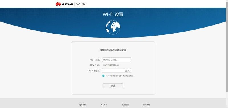

无线路由当然要设置好无线密码,否则被人蹭网了,自己网速很久很遭殃,所以设置好网络后会继续让用户来设置无线密码,这个很人性化。

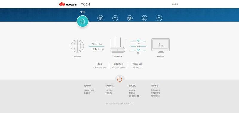

就这短短的几步,路由就设置好了,这就是这个路由最让我满意的地方就是设置简单,不管有没有基础的人,都可以很方便的设置路由器,让使用路由不再是一件很需要技术的事情。 设置好之后,进入路由管理的主界面,华为路由WS832抛弃了很多路由经常使用的左右结构界面,而是使用了上下结构,这种结构新颖而且和一般的网站结构相似,菜单在顶部,符合人们的操作习惯。在主页仅仅简单的显示了路由器的工作状态,似乎内容很少,但是这足够了。图形化的设计,让想要表达的内容一目了然而且更加形象,这应该就是一个大厂应该有的独特之处。

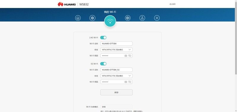

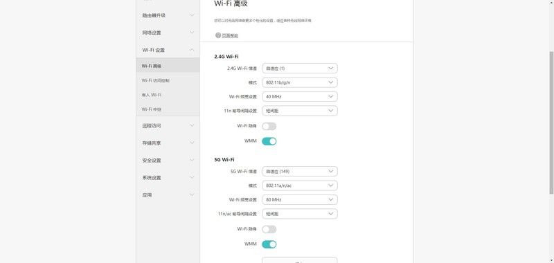

我的Wi-Fi,可以设置无线网络的SSID和密码信道等。

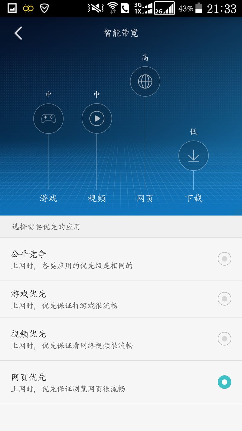

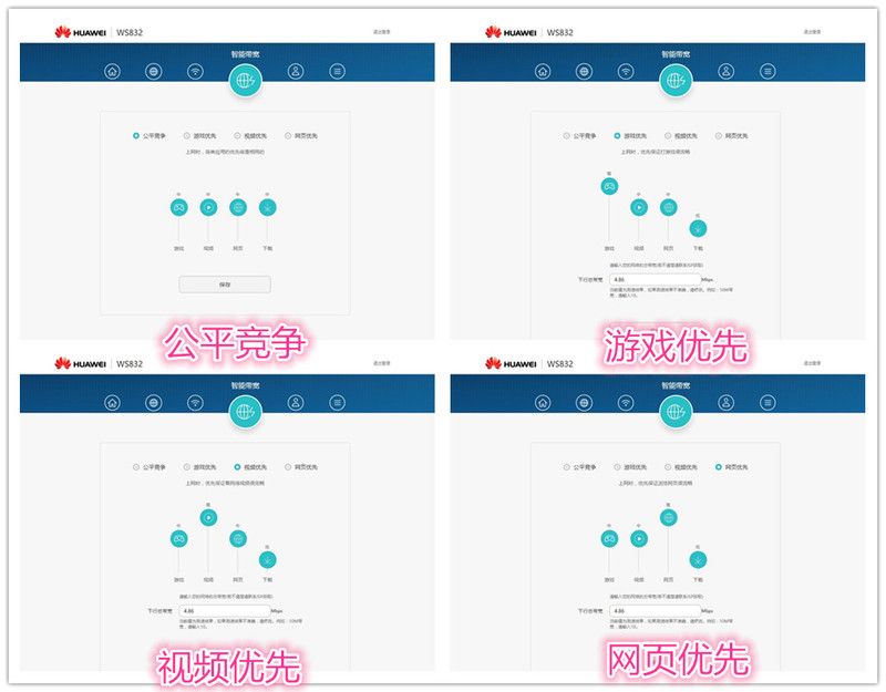

华为路由WS832拥有智能限速功能,而且几种预设的模式,让我们可以不必自己烦恼就能找到自己想要的,公平竞争,让各个应用自己拼实力,谁有本事就谁多用网速。游戏优先,让游戏爱好者无论何时都能让游戏拥有最高的网络权限,不会因看视频而让游戏卡顿。视频优先,让在家追剧的人,不再因为有人在下载而等待长长的缓冲。网页优先,保障了网页打开的流畅。不同需求的人可以在这里各取所需,达到自己最理想的状态。
当然很多路由器都有这样的功能,我们要来看看这功能到底能起到怎样的作用。

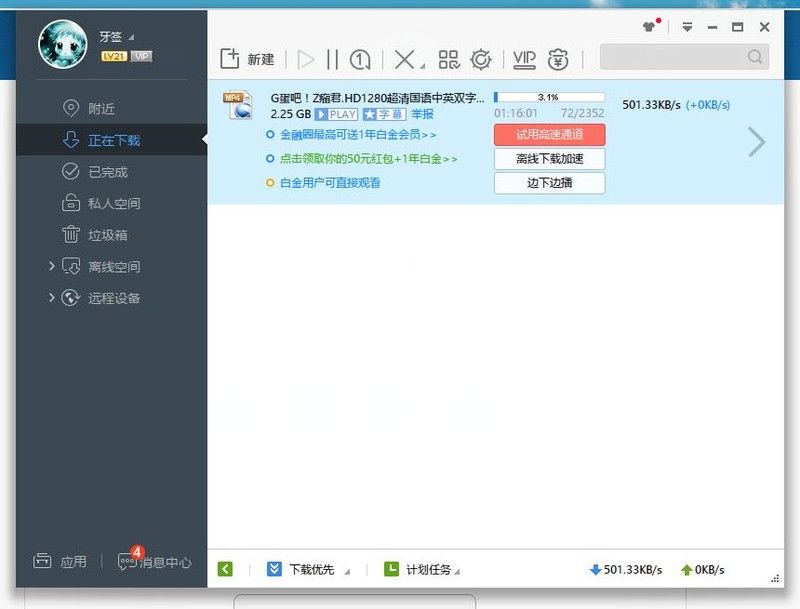

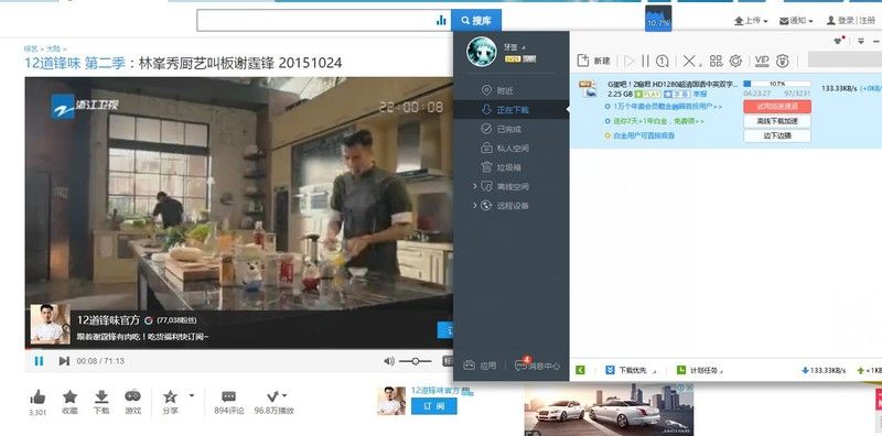

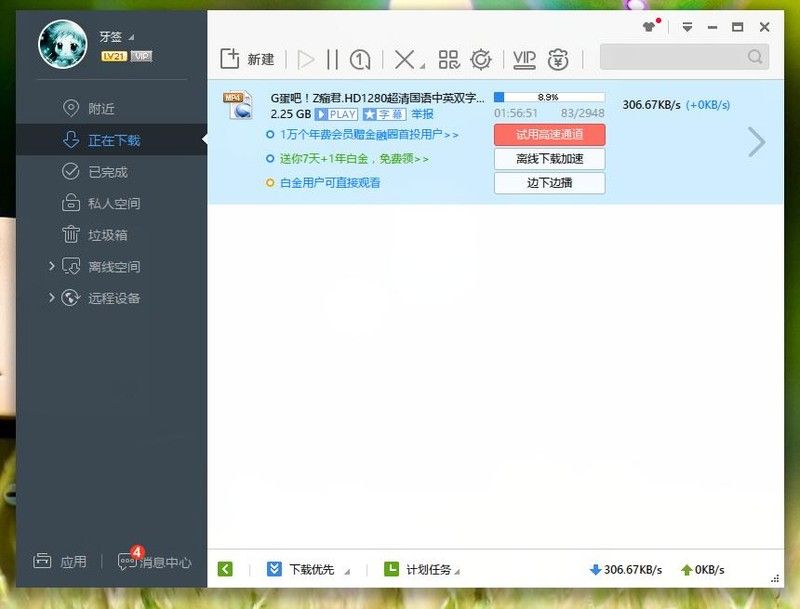

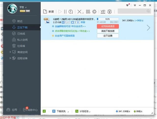

在公平竞争模式下,使用迅雷下载的速度达到500KB/s,作为一个4M的网络,这应该是基本达到了最高的速度,相信华为路由WS832也没有损失任何网速的情况下传给了电脑端。
在开启网页优先模式后,下载速度降到了340多KB/s,这时迅雷依然是使用下载优先,而且网络没有其他设备接入占用网络。

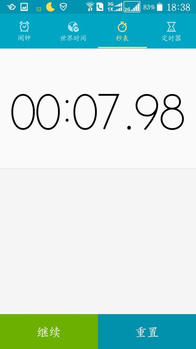

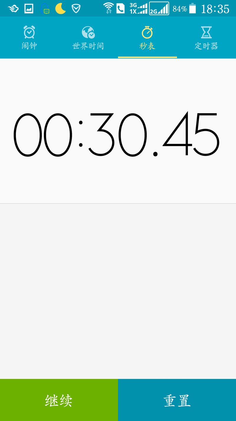

在公平竞争模式下,打开一个较大的愛奇艺视频网络,从点击链接到整个网站加载完成使用了30s时间,看来迅雷挤占了很多网速。
在网页优先模式下,清除浏览缓存,再次加载同一网站,加载完成共使用了接近8s的时间,华为路由WS832保留了足够的网速来应用到网页浏览,来保障网页加载的速度。
在切换到视频优先模式,迅雷的下载速度依然被控制在300KB/s附近。
在开始浏览视频后,迅雷的速度被降到100KB/s左右,这时,视频可以流畅播放,华为路由WS832把大多数的网速用于了视频播放,保障视频的流畅度。
这样的智能限速功能能够充分的保障我们想要做的事的网速,保障我们的正常使用。不过我觉得这存在一个问题就是在我没有使用优先级更高的应用时,下载速度依然被限制,这样就是在我们空闲下载时,网速也不能被发挥到最大化,这个希望在以后的固件版本中有所改善。

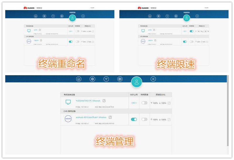

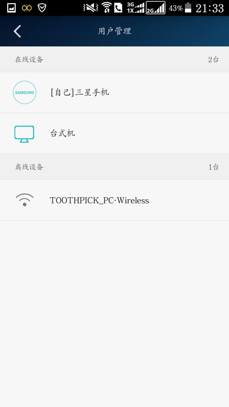

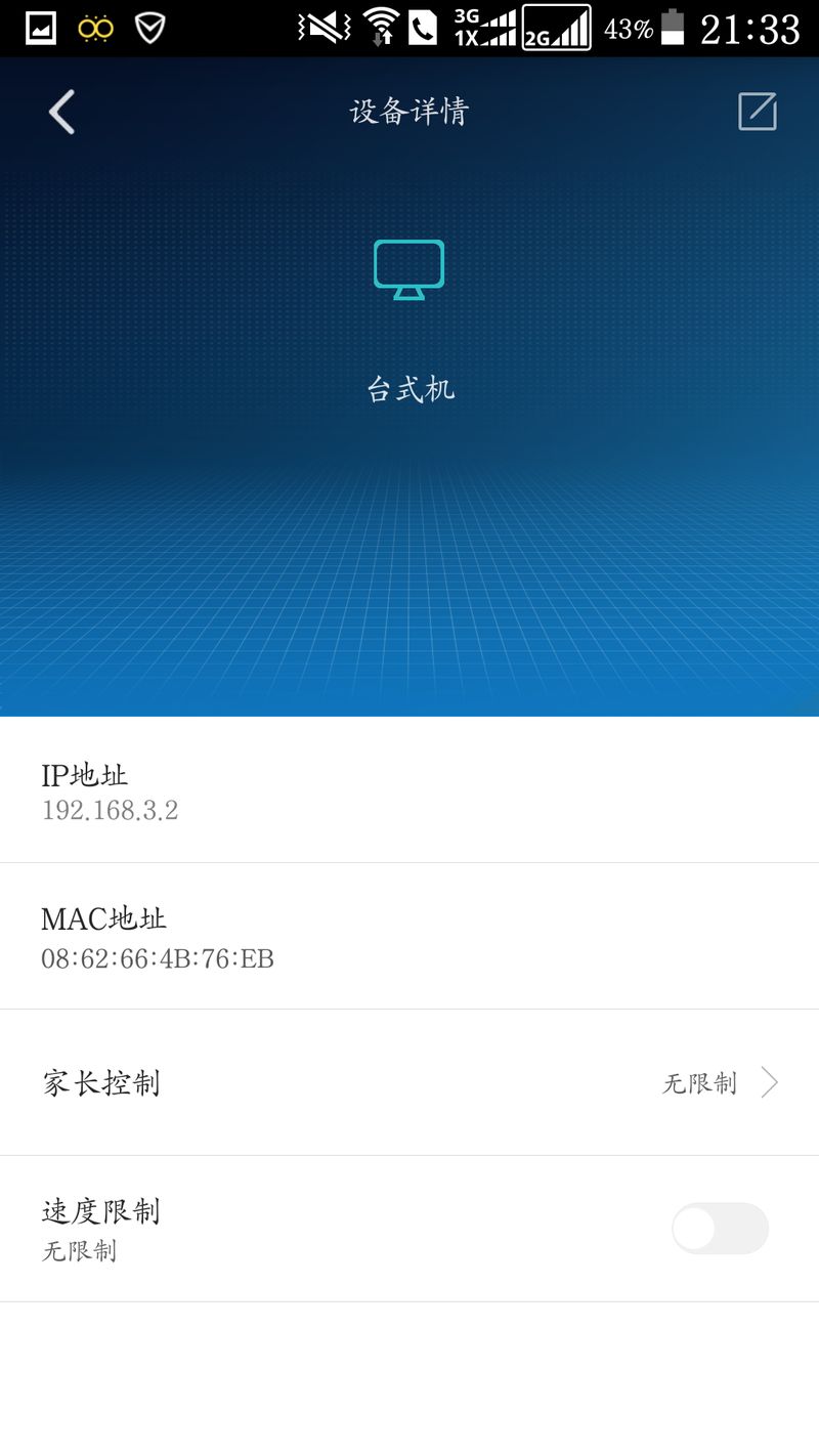

终端管理,可以对连入网络的设备进行管理,为了可以更好的管理,可以对每个设备进行命名,还可以随时踢掉不想让上网的设备,这个可以很方便的限制孩子上网,而且还可以对终端进行限速,每个设备都可以有针对性的限速。

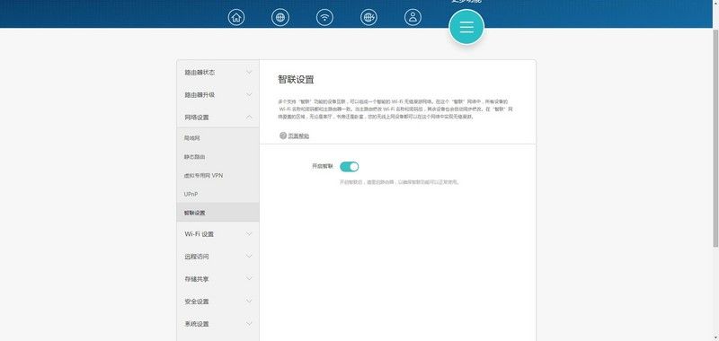

更多功能里,智联设置,可以与华为的电力猫等设备进行互联,组成更大局域网。

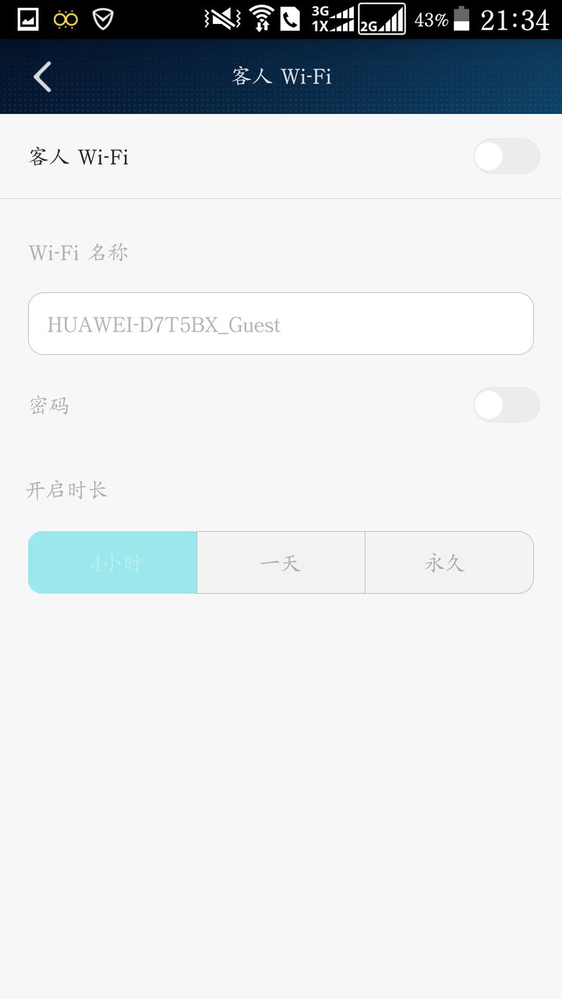

客人Wi-Fi,可以为客人创见一个WIFI,这样可以就可以有一个单独的网络,我们不想让其他人使用网络时,只要关闭就可以轻松解决,而且也可以防止客人知道我们的密码,随时用我们的网络进行上网。

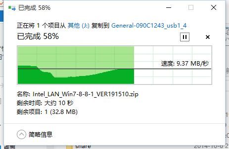

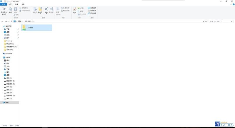

这里要说道在华为WS832后面的USB2.0接口了,把U盘或者移动硬盘接入,就可以作为一个数据共享服务器,照片、视频备份共享都可以轻松的实现,只要在局域网中,就可以访问其中的资料,一份资料,大家共享。
资料共享,只要在我的电脑地址栏中输入路由器的IP地址就可以轻松访问,使用很简单。而且得益于华为路由WS832采用的双核CPU,1G内存,资料的复制速度很快,基本可以达到10MB/s,达到了百兆网络的极限。

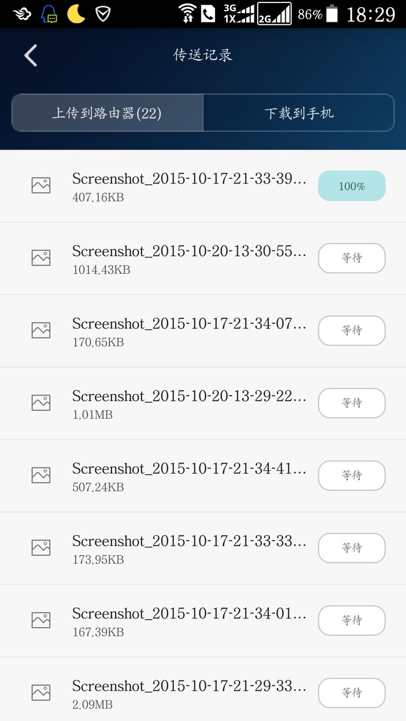

同时我们也可以使用HiLink APP将手机上的资料上传到手机或者将路由器上的资料下载到手机,这方便我们手机资料的备份,防止资料丢失,因为是局域网上传,一般的图片可以达到秒传的速度。如果华为可以设计将自选文件夹的文件在接入到华为路由网络时,自动备份到路由这样就可以减少我们的操作就更贴心了。

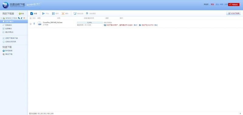

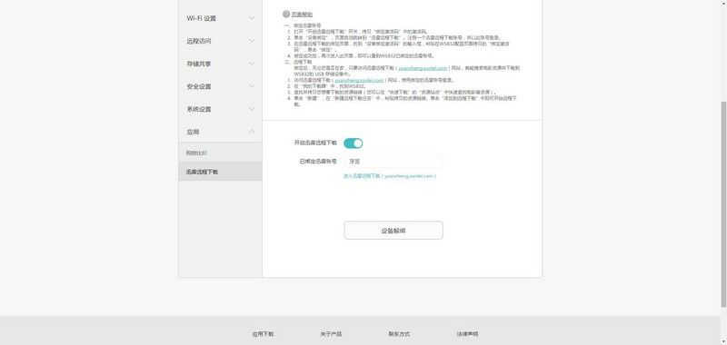

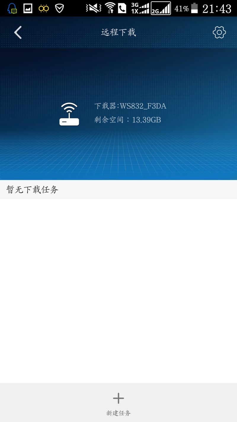

迅雷离线下载是华为路由WS832的又一特色功能,只要绑定到迅雷离线下载就可以在有电脑的地方轻松遥控家里的路由器开始下载,让我们的宽带得到更充分的利用。上班时,出差时,使用迅雷离线网页版或者HiLink APP都可以遥控家里下载大片或游戏等着我们回到家后观看。

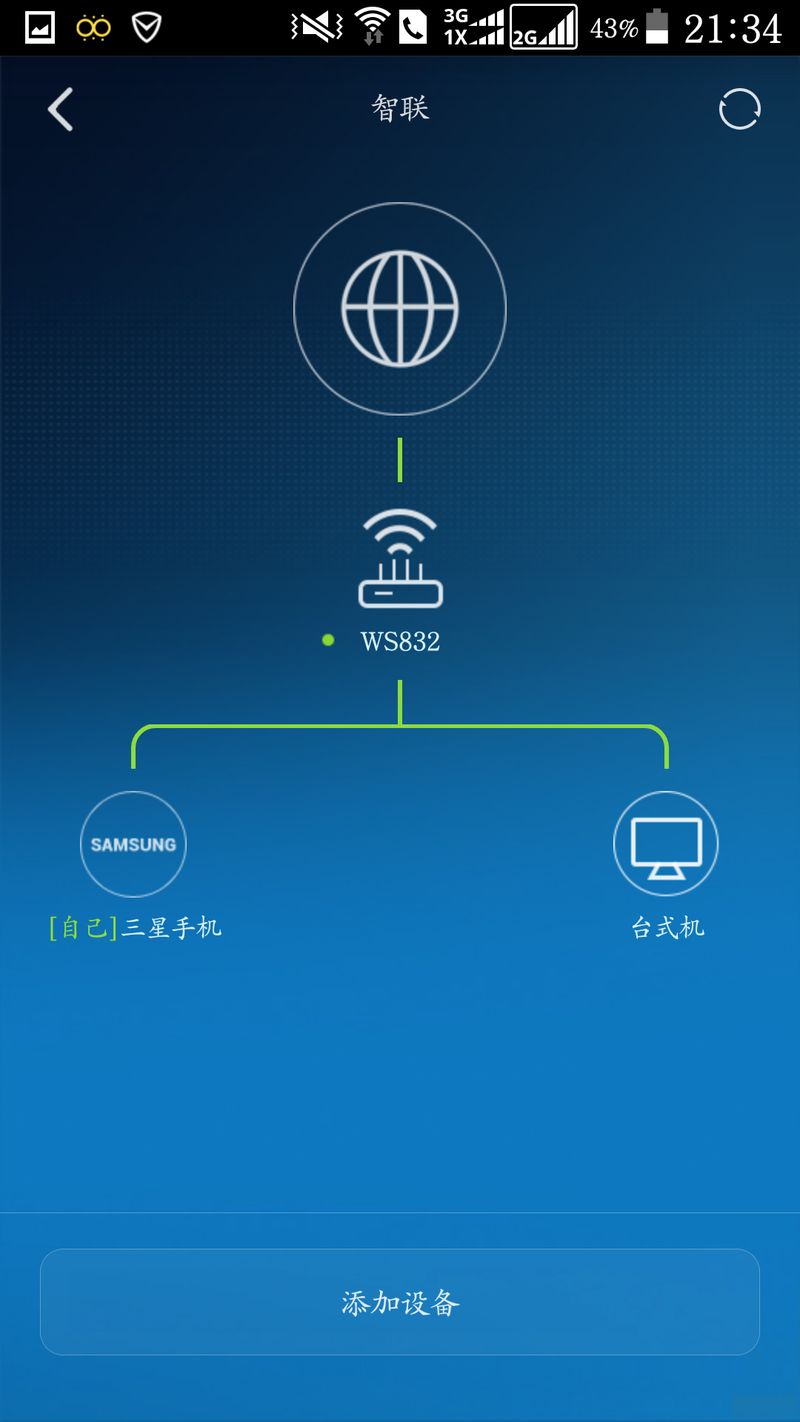

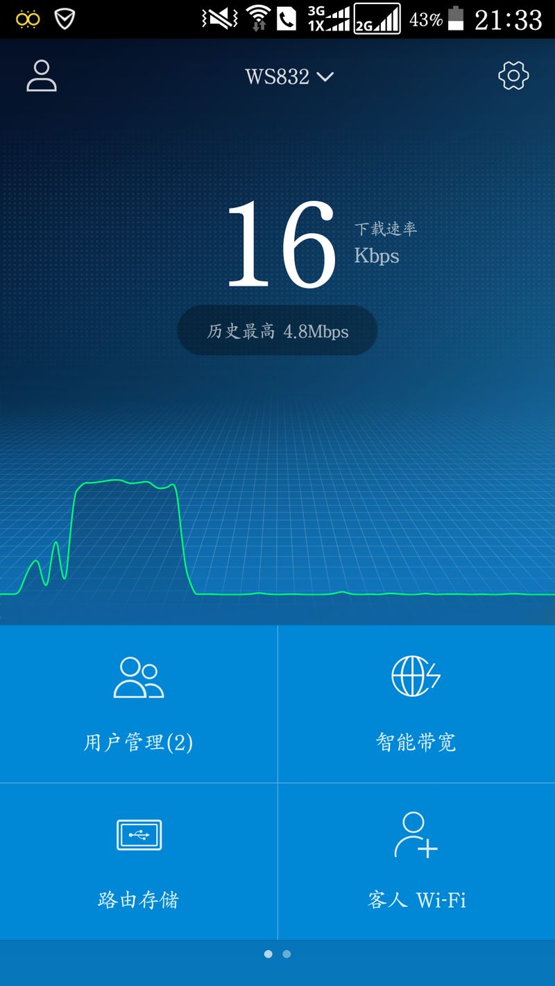

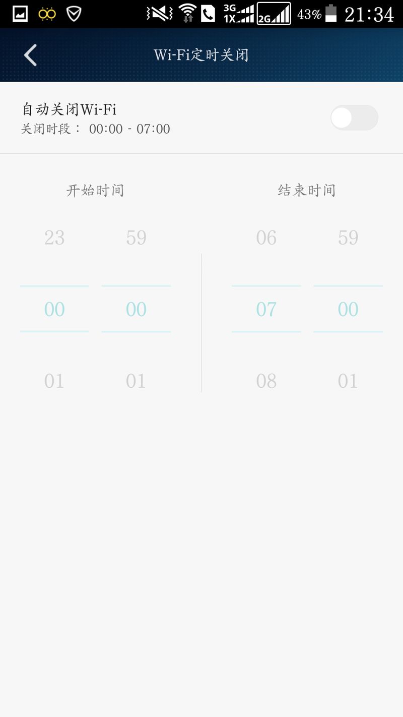

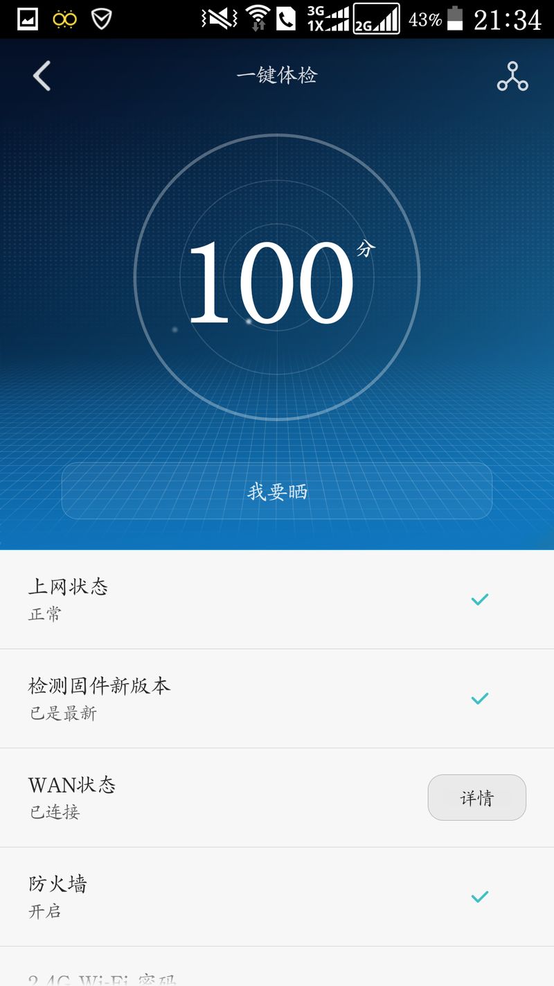

在移动端,华为还专门开发了HiLink APP,可以在手机或平板上直接管理华为路由。智能带宽,可以像在电脑上一样设置网络优先级。用户管理,在手机上也能想让谁上网就让谁上网,想限谁的速就限谁的速。客人Wi-Fi,客人来了,可以不用开电脑就为其创建网络。WIFI定时关,让不用WIFI时,可以自动关闭,省电更减少辐射。一键体检,让路由随时处于最安全状态。离线下载,无论在哪里,手机也能远程下载大片。
HiLink的出现让在移动端管理路由器变得更容易,很多事情真的变成只要动动手就能轻松解决。
