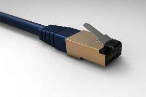

1、准备一把RJ45网线水晶头夹线钳;
2、将网线用水晶头夹线钳剥开大约4厘米;
3、将缠绕在一起的网线分离开,按照568B的网线制作标准线序,从左到右依次排线:橙白、橙、绿白、蓝、蓝白、绿、棕白、棕,并把排好序的网线用手捋直、捋顺,并将网线头部用网线水晶头夹线钳刀口剪齐;
4、将水晶头卡口向下,8根捋好的网线插入水晶头,并确保每根线都插入达到水晶头的底部;
5、用网线水晶头夹线钳将水晶头夹紧即可;
6、如果有测线仪,可借助测线仪检测下网线是否接通。

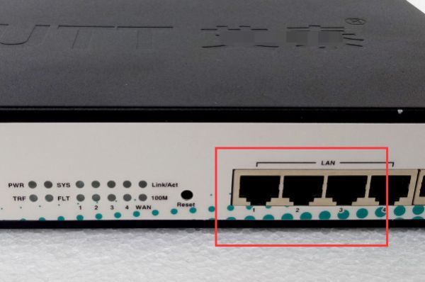

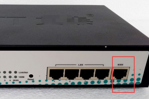

1、使用光猫LAN口的网线插入一个路由器的WAN口(该路由器可以放置在机房)。
2、再使用一根网线插入该路由器的LAN并与电脑进行连接。

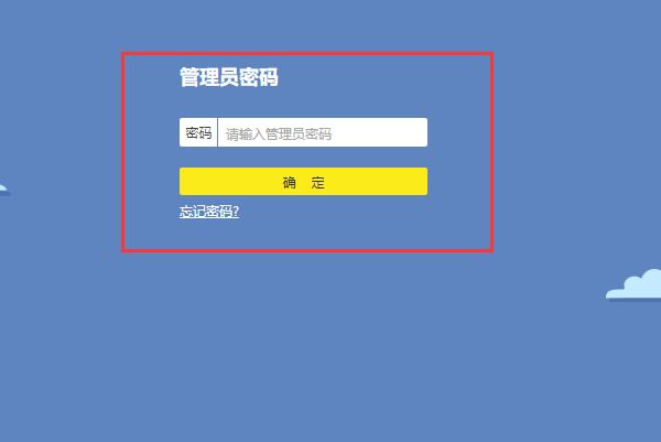

3、此时在电脑的浏览器地址栏中输入该路由器背面标记的IP地址按回车以后输入密码登录进入。

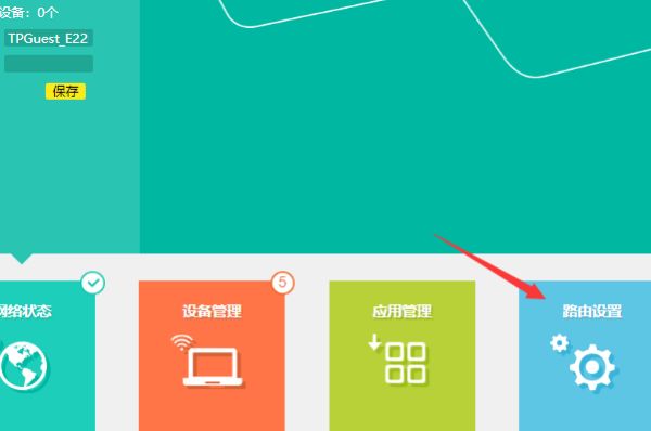

4、进入该路由器以后点击路由设置进入。
5、在出现的设置界面中选网络连接方式为拨号上网,输入上网账号和密码点击连接。

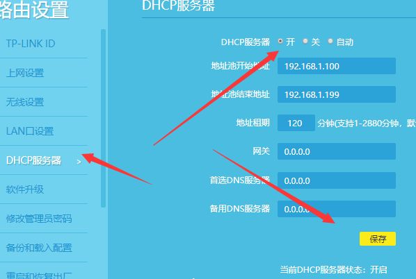

7、再点击DHCP服务器,勾选开启DHCP功能点击保存。

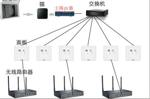

9、第一个路由器设置完成并可以上网以后,使用一根网线插入该路由器的LAN口。
10、连接路由器LAN口网线的另外一头接入到交换机空置的接口处,此时形成线路布局即为光猫连接路由器通常,并通过网线将网络数据传输到交换机,再在交换机内部将相关网络信号传输到插在该交换机上的其他网线。

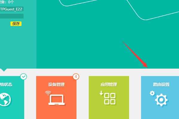

12、在电脑浏览器地址栏中输入该无线路由器IP和密码登录进入以后点击路由设置。

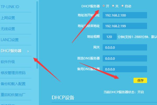

15、点击DHCP服务器,开启DHCP功能以后点击保存。

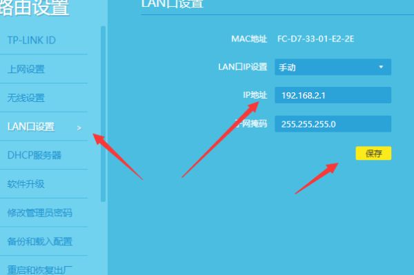

16、再点击LAN口设置,在出现的IP地址设置界面输入不同于第一个路由器的IP地址如192.168.2.1点击保存。

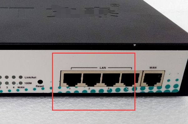

17、此时找到需要加装该无线路由器的位置,将从交换机的延伸出来的网线插入该无线路由器的WAN口。
18、点击该路由器后台的网络状态可以看到已经连接上了交换机和前面的主路由并可以上网了。
19、最终形成的网络连接示意图如下。
