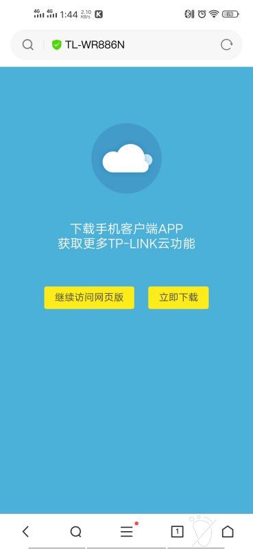

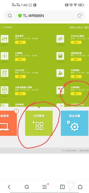

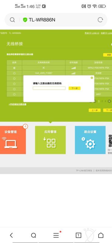

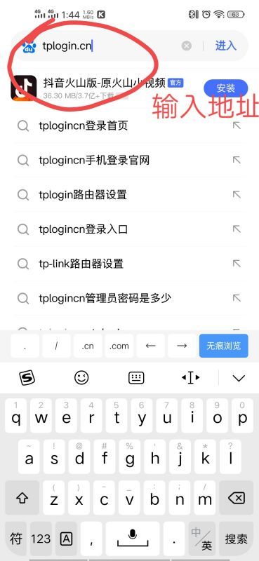

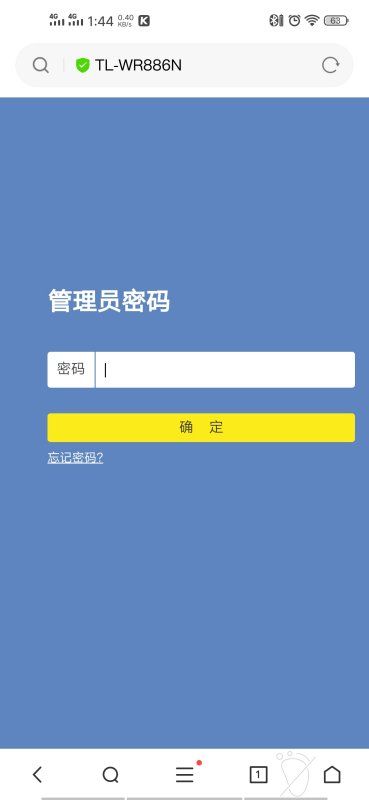

旧路由器通电,电源插头附近有个重置按钮,找个牙签捅五秒,然后等大概半分钟用手机搜索以TP开头的不带锁的wifi,连上它。接着打开手机路由器,在地址栏(不要输在搜索栏,如果只有一个直接输就行)输入tplogin.cn,进去。进去后选择访问网页版,输入管理员密码(这个密码是在你下次登录这个路由器的管理页面用的,忘了就重置路由器),在路由器管理页面的应用管理,在里面找到无线桥接,打开无线桥接,搜索网络,选择主路由器,左边有个圈,点上它,输入主路由器密码,下一步,后面就是问要不要把旧路由器的名称改成和主路由器一样(我选的否),最后别忘了保存。无线桥接完成后试一下有没有成功,方法是:手机连接旧路由器上网,看能否打开网页。再之后就是修改旧路由器名称和密码了,注意改过名称和密码后需要重新选择这个路由器并输入密码。

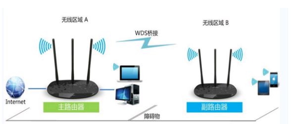

一、主路由器广电网络设备与副路由器通过无线WDS桥接,无线终端可以连接副路由器上网,无线终端移动过程中可以在主、副路由器间自动切换,实现漫游。应用拓扑如下:

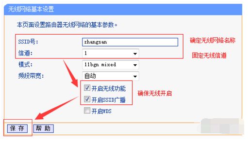

1、登录主路由器的管理界面,进入 无线设置 — 基本设置,在该页面确认SSID(无线名称),并固定信道,并点击保存。

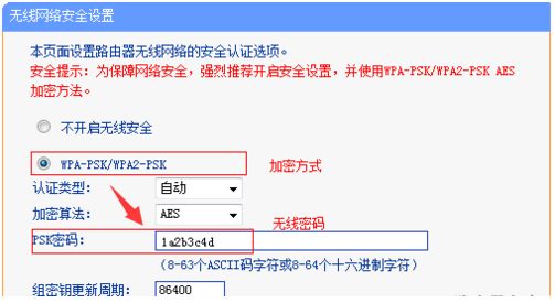

2、进入 无线设置 —无线高级设置,确认无线加密方式以及无线密码。

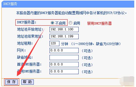

1、登录副路由器的管理界面,进入 DHCP服务器 — DHCP服务,将DHCP服务器修改为不启用,并点击保存。

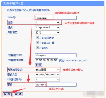

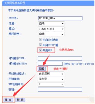

2、进入无线设置 —无线基本设置,勾选 开启WDS,并点击扫描。
3、在扫描页面中找到主路由器的无线SSID,并点击连接。
4、选择信道与主路由器的无线信道一致,并在密钥位置输入主路由器的无线密码,输入完成后点击保存,设置完成后无需重启路由器,继续下一步操作。

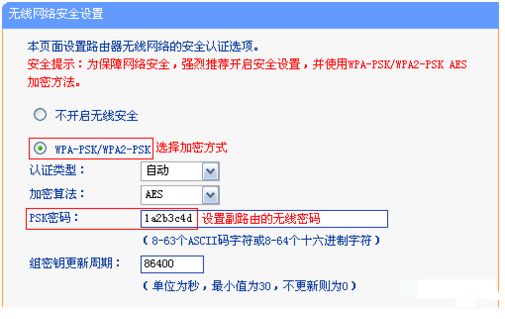

5、点击无线设置 —无线安全设置,选择 WPA-PSK/WPA2-PSK ,在PKS密码中设置至少8位的无线密码,点击保存。
注意:副路由器的SSID、无线密码可与主路由器不同,如果需要实现漫游,则必须与主路由器相同。

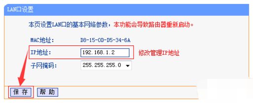

6、进入网络参数—LAN口设置,将IP地址修改为与主路由器不同(建议为同一网段)。修改完成点击保存,弹出确定页面点击 确定,等待重启完成。
注意:重启后使用修改后的IP地址进行登录路由器管理界面。

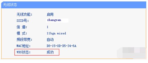

7、打开浏览器,通过副路由器修改后的管理IP地址登录管理界面(192.168.1.2)。点击运行状态,观察无线状态—WDS状态,显示成功则表示WDS桥接设置成功。
无线WDS桥接设置完成,副路由器下的无线终端连接到zhangsan,可以正常访问网络。终端移动过程中,可以实现主、副路由器间的自动漫游。
