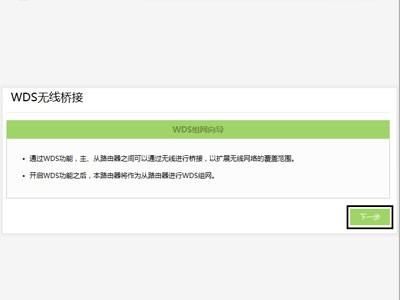

主路由器与副路由器通过无线WDS桥接,无线终端可连接副路由器上网,移动过程中自动切换,实现漫游。具体操作步骤如下:
1、登录副路由器管理界面;
2、进入WDS设置界面,点击WDS无线桥接中的 下一步,开始设置;
3、扫描并连接主路由器信号,找到主路由器的信号,点击 选择,路由器自动提示输入主路由器的无线密码,请正确输入,并点击下一步;
4、设置副路由器5G信号的无线网络名称和无线密码,并点击 下一步;
5、将副路由器的LAN口IP地址修改为与主路由器在同一网段且不冲突,并点击下一步;
6、确认配置信息正确,点击完成,设置完成。
7、观察右上角WDS状态,已连接 表示WDS桥接成功。

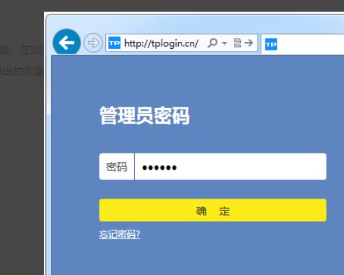

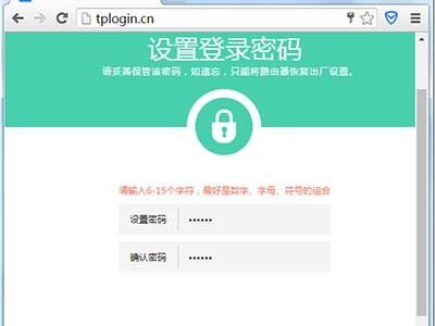

三、三台无线路由器怎么建立串联桥接
1、先进入设置页面,在浏览器地址栏输入192.168.1.1,在弹出的页面输入管理员密码。

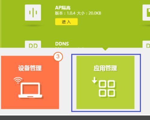

2、进入管理页面后,点击应用管理,在应用管理中选择无线桥接。
