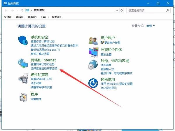

观察电脑右下角 或者在控制面板--查看网络状态和任务中
查看本地连接是否正常,是否有红叉或叹号或正在获取IP地址提示。

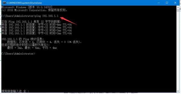

如果连接都正常,可以尝试PING一下路由器地址

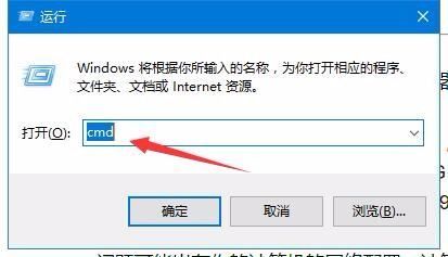

打开运行,输入CMD
输入命令:ping 192.681.1.1
ping命令和IP地址间要有空格
一般的路由器默认地址是192.168.1.1.如果更改过那就需要输入更改过的IP地址
能ping通说明电脑和路由器的连接没有问题。可能是路由器的设置或电脑软件等设置问题。

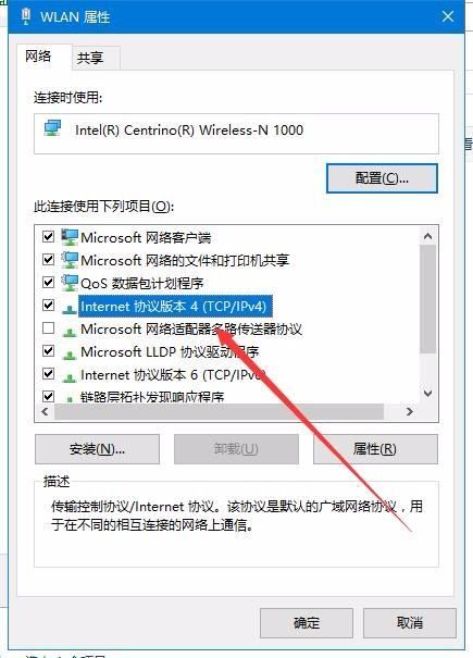

2.排查IP设置

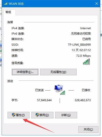

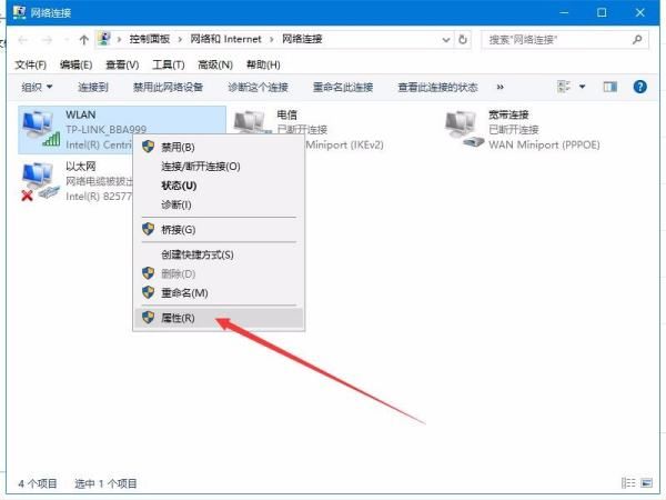

右键点击本地连接或无线连接属性。
然后点击属性进入IP设置。

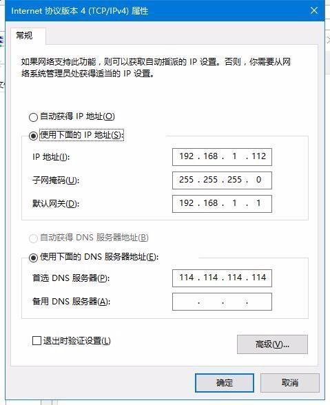

选择TCP/IP。
一般家庭网络可选择自动获取。
如果较复杂局域网可根据网络情况设置固定的IP参数。
注意:电脑的IP和路由器的LAN口IP要在同一个地址段,否则不能正常访问路由器。
