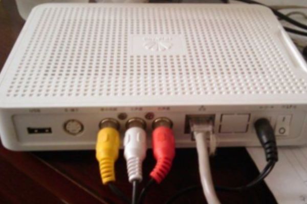

1.首先,连接线路并插入电源。

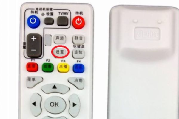

2.取出遥控器,然后按“ 设置”按钮以启动设置页面。

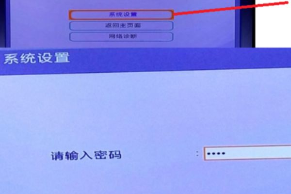

3.接着,单击“系统设置”,然后输入初始密码0000.输入后单击“确定”。

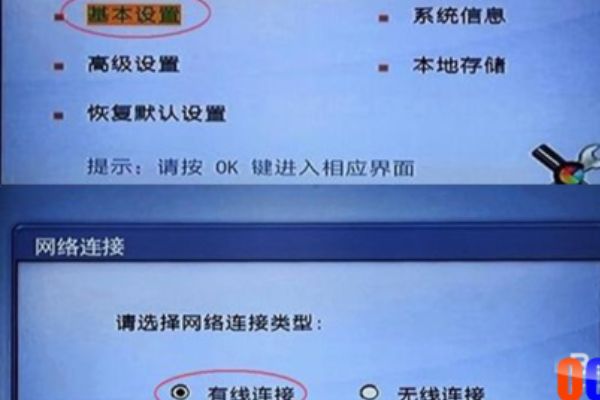

4.然后,单击“基本设置”,按遥控器上的“确定”按钮进入下一个界面。 此时,有两种选择:有线连接或无线连接。 选择有线连接后,单击“下一步”。

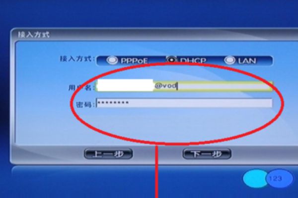

5 . 然后,输入选择的访问方法:PPPOE,DHCP,LAN。 选择PPPOE访问。 然后输入电信提供的账户和密码。

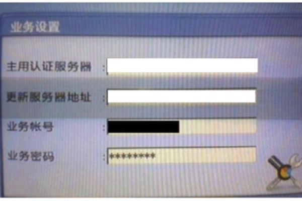

6 . 有线连接完成后,将出现“业务设置”。 不要更改身份验证服务器和更新服务器。 输入企业账户和密码,单击“确定”。 回到菜单页面点击“重启”就可以了。
