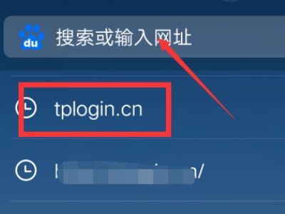

1、首先,打开手机里的无线网络,连接第二个无线网络名称,进入浏览器搜索tplogin.CN,进入副路由设置后台。

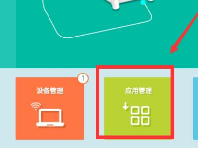

3、进入副路由后,点击应用管理,选择无线桥接。

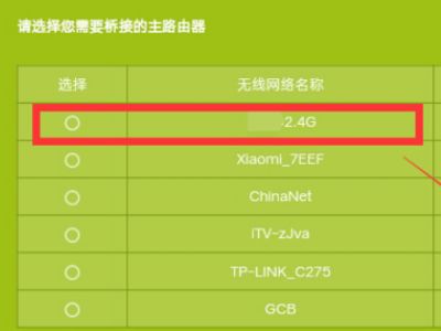

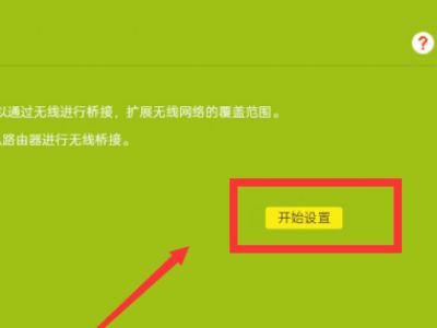

4、在无线桥接页面点击开始设置,自动搜索主路由的无线网络。
5、然后找到主路由的无线网络,输入密码后,点击下一步。

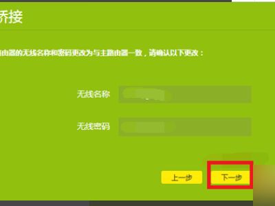

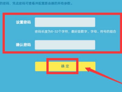

6、这时候,副路由会获得一个IP地址,然后输入副路由的名称和密码,点击下一步即可完成设置。
