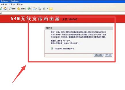

2.打开IE浏览器程序,在地址栏中输入“http://192.168.1.1”,回车确认,在登录对话框中输用户名和密码,单击“登录”按钮。
3.如果名称和密码正确,浏览器将显示管理员模式的画面,并会弹出一个设置向导的画面。

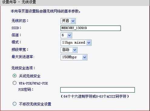

5.单击“下一步”后,会出现无线设置界面。

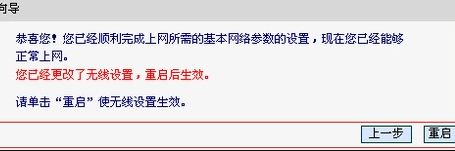

6.单击“下一步”后,会出现设置向导完成界面。点击“重启”后即可完成路由器设置。

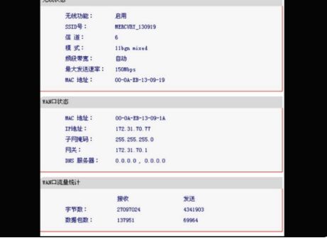

7.重启完成后点击左侧菜单的“运行状态”,查看WAN口状态,如果IP地址显示为非“0.0.0.0”说明路由器已经连接互联网。

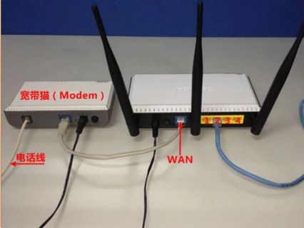

一、电脑连接路由器的可以参考下图:

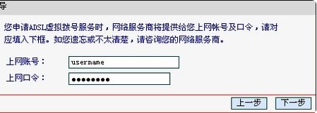

2.登录后台后选择快速设置,输入从网络服务商申请到的账号和密码,输入完成后直接下一步;
