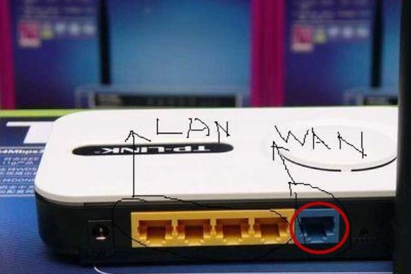

1.首先,将路由器连接到电源,将网线插入广域网接口(通常为蓝色)。

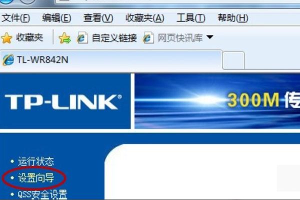

2.下一步是设置。在浏览器中输入地址。
3.网站打开后,会弹出一个对话框,输入相应的用户名和密码。
4.进入首页后,左侧菜单栏有“设置向导”。点击它。

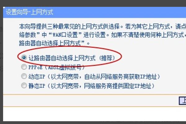

5.点击下一步——选择第一项(让路由器自动选择Internet模式)。

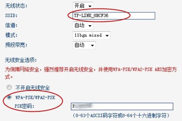

7.正确输入账号和密码后进入下一步,设置无线路由器的基本参数和安全密码:无线状态为“on”,SSID为无线网络上显示的账号。

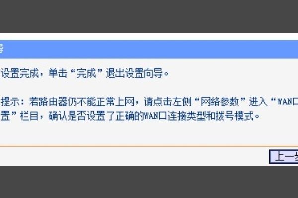

8.设置上述步骤之后,单击ok。这就是设置无线路由器的地方。

1、宽带总线(猫出来的网线)连接路由器的WAN口。
2、将网线一头连接路由器任意LAN口,一头连接电脑,启动电脑和路由器设备;
