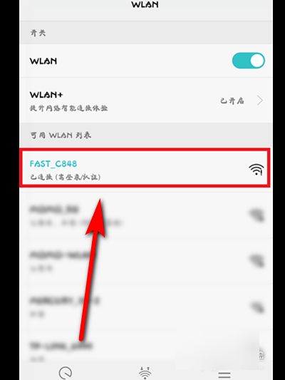

1、首先将路由器打开,然后打开手机的 Wi-Fi,找到并点击相应的路由器名称。

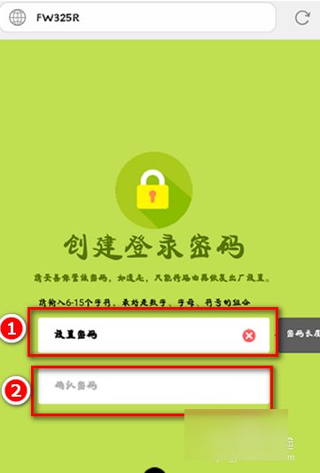

2、在手机浏览器中,输入“falogin.cn”打开设置页面,然后按照提示,给这台迅捷路由器设置一个“登录密码”。

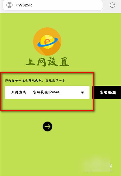

3、当使用手机登录到设置页面后,系统会自动检测宽带的上网方式,如果检测到是“宽带拨号上网”,则需要填写正确的宽带账号、宽带密码。
4、如果系统自动检测到你的上网方式是“自动获得 IP 地址”,则直接点击“下一步”的箭头就可以了,无需进行其他额外的操作。

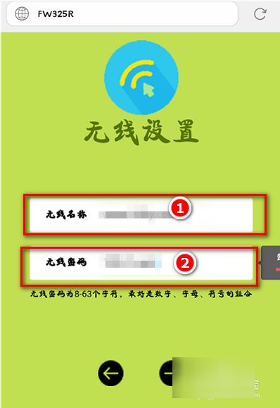

5、为这台迅捷路由器设置一个无线名称和无线密码。

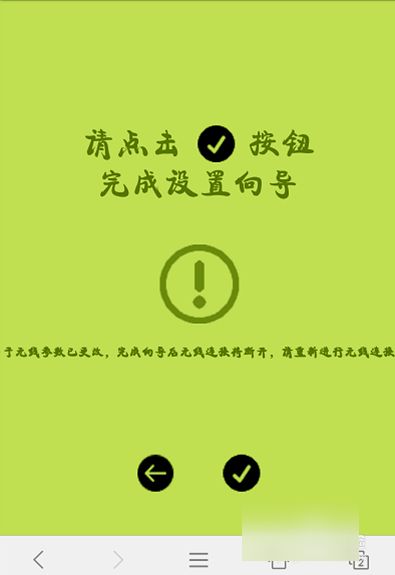

6、这样,所有的设置就进行完毕了,可以使用这台路由器上网了。
