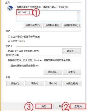

解除浏览器主页锁定,打开浏览器;
点击工具;
点击Internet 选项;
将画图内的网址删除;
重新输入:192.168.1.1——点击应用——确定;
重新启动浏览器;
点击画图1内的“重试(R)”或点画图2内的倒三角,点击192.168.1.1就能出现路由器登陆画面。
