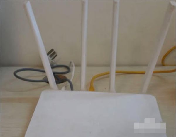

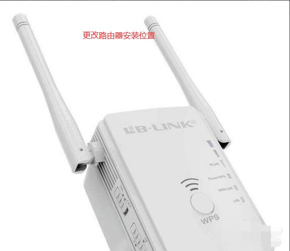

1、更换路由器安装位置。这个意图很明显,就是为了让路由器处于家庭靠近中央的位置,这样手机或者平板离路由器都不会太远。一定要避免把路由器放在角落,如果实在无法把路由器放在房间中央,也要选择一个能让路由器信号最少穿墙的位置。

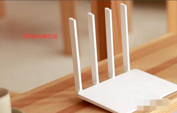

3、更改路由器信道。路由器一般有2.4GHz和5GHz两个频段,十多个信道。手机一般连接5GHz频段,家里很多电器像微波炉、电磁炉等需要无线或放磁设备都会影响路由器的信道,所以我们可以试着调整路由器的信道。
4、增加Wifi信号中继器。这种网上都有的卖,也有教训Wifi信号放大器的,我觉得叫中继器更合适,它的原理是将收到的减弱的wifi信号再进行放大,这样相当于拉近了路由器和手机的距离。

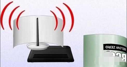

路由器太远收不到信号解决方法:【自制wifi信号增强器】
第一步:取一只用过的啤酒罐,洗净。
第二步:拔出拉环。
第三步:沿着罐底进行环切,将整个底部移除。
第四步:沿着罐顶进行环切(注意不要全切,留下一部分不切,同时这部分必须靠近罐口)。
第五步:在所留部分的反面垂直画一条线,沿线剪开铁皮。
第六步:展开铁皮,使铝罐保留部分依附在底座上,将天线穿过罐口,用兰丁胶固定罐底。
wi-fi信号放大器大功告成,如下图:

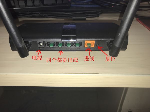

1.接两个路由器的原理就是路由器串联,为了方便介绍,我们把原来的路由器称作A,把后来连接的路由器称作B。首先,我们来介绍一下路由器上的几个接口。

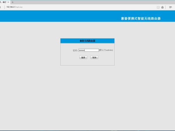

2.路由器A就按照原来的设置,因为它是先装的,所有参数都是默认就可以了。然后我们来说B,首先将B连上电脑和网线,在浏览器中输入B的默认IP地址(我的这个是192.168.2.1),输入admin进入B的设置页面。

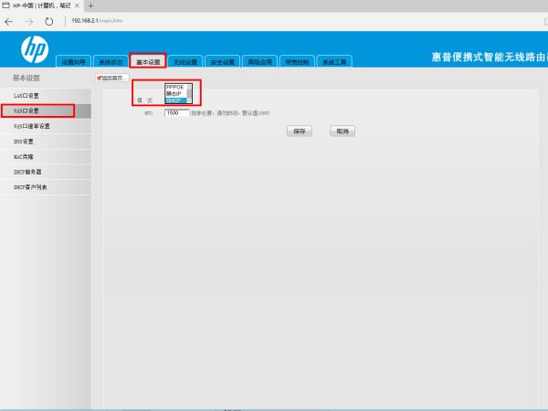

3.然后依次选择基本设置——WAN口设置中的模式,选择DHCP(动态IP),这样就不用拨号了。

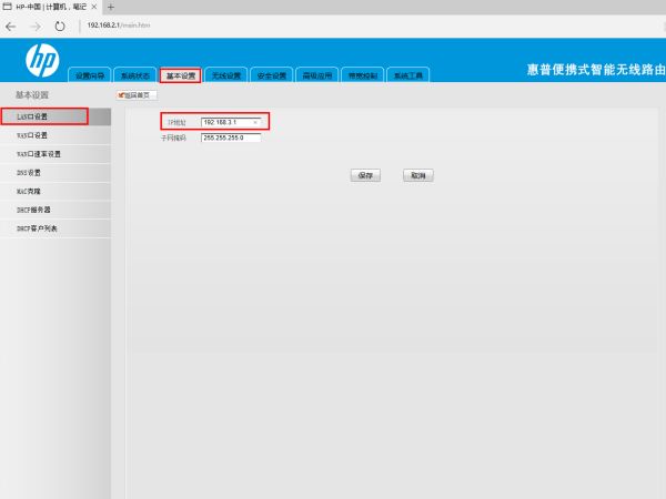

4.再选择LAN口设置,把IP地址这栏中的改成192.168.3.1(这个地址可根据你喜欢自己修改,只要和上面A,不在同一个网段,避免IP地址重复)。

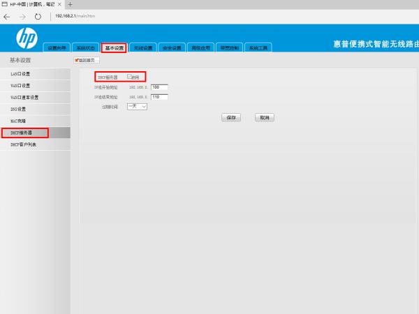

5.设置完成后再进入DHCP服务器,把启用勾上,然后保存重启B。B的设置就完成了。以后再想进入B的设置的话就要输入192.168.3.1了。

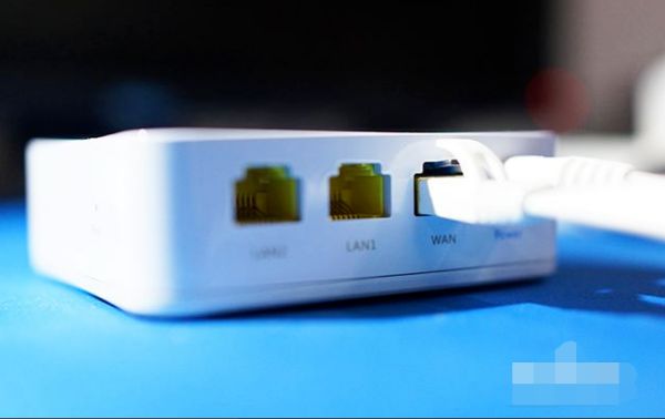

6.设置好了,你想把B放在哪都可以。最后说说怎么把A和B串联。用一根网线,把网线的一头接在A的出线口上(随便一个都可以),另一头接在B的进线口上(也就是WAN口上)。线接好后就能打开电脑上网了,再设置好无线参数就能在手机上网了。这个妙招,你学会了吗。
注意事项:
进线口和出线口不要搞错,A不用设置,只要正常拨号就行。
