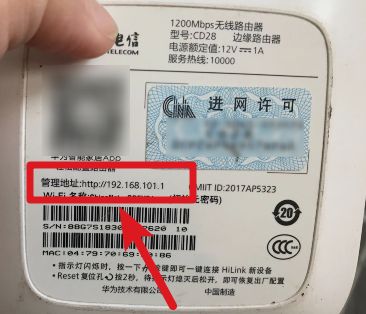

1、拿出路由器、检查路由器底部的标签、登录地址会写在后面、此IP地址是管理后台地址、我们记下地址。

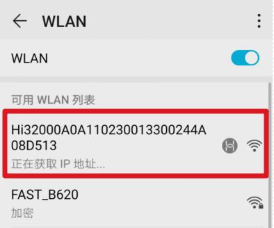

2、路由器通电后、打开手机的WLAN、在附近搜索自己路由器打开的WLAN信号连接。

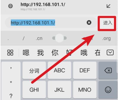

3、连接成功后、打开手机浏览器、在地址栏中输入路由器管理IP。

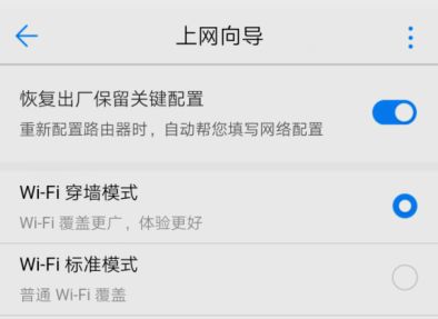

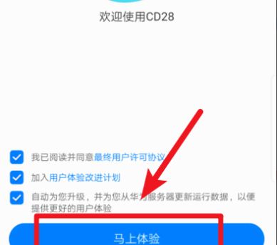

4、进入后,一般路由器将有一个安装向导。单击开始设置路由器。

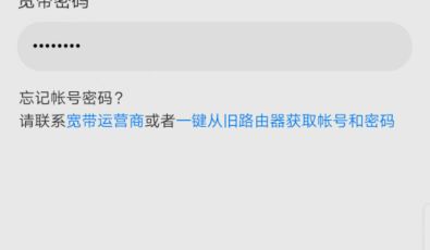

5、设置路由器时、您需要输入我们的宽带帐号和密码、如果你没有、你可以在处理过的文件上查询、或者打电话给接线员的客户服务电话。

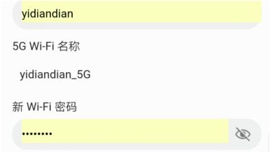

6、输入后需要设置WiFi信号、我们输入信号名称和密码进入下一步。
