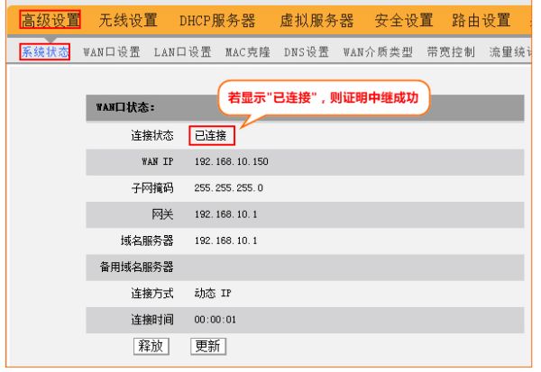

1.用一根网线一头接电脑一头接路由器1/2/3接口任意一个,打开浏览器在网址栏输入192.168.0.1,进入次路由界面,上网方式用自动获取,修改无线参数与主路由相同,修改LAN口IP与主路由不同网段(例如主路由192.168.1.1,次路由192.168.,5.1)
2.点击高级设置-WAN口介质类型选择无线WAN扫描,输入上级无线密码。
3.中继后点击高级设置-WAN口状态,显示已连接就说明中继成功。
