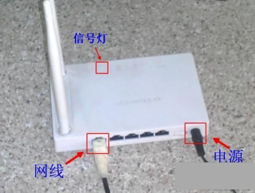

一.手机设置无线路由器准备工作
首先将路由器接通电源,然后将宽带网线插入到路由器的WAN端口。如果家中拉的是电话线宽带,则需要将宽带线接入猫,然后从猫的另外一个网卡端口,用网线与路由器的WAN端口连接。

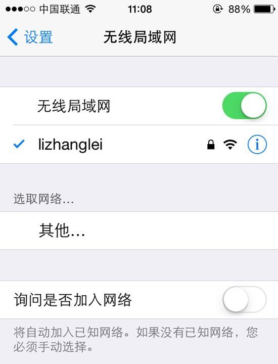

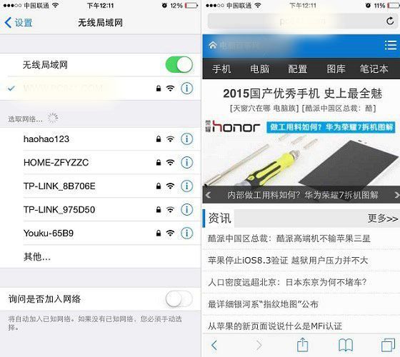

第一步:首先在手机设置中打开无线网络设置,
PS:新的路由器,一般接通电源,路由器会自动创建一个初始化无线网络,选择直接连接就可以了,不用其管有没网络。
第二步:打开手机浏览器,在地址栏输入192.168.1.1,然后打开,之后会弹出一个登陆界面。这里输入路由器默认的初始用户名和密码,一般初始密码为:admin,帐户名也为:admin ,有的没用密码,初次设置需要创建一个,
PS:不同品牌路由器这个登陆地址有所不同,具体可以看看路由器机身上的铭牌标注,用户密码和密码一般也在路由器反面的铭牌上,如果没有就只需要创建一个登录密码就可以了。
