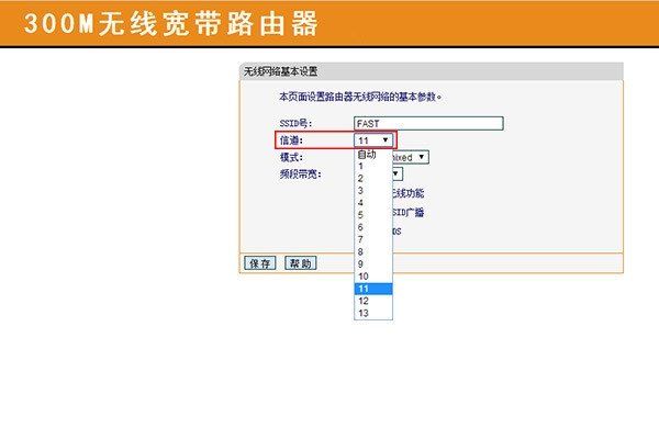

步骤一: 进入无线路由器设置页面,在无线网络设置中找到信道设置,如下图所示。

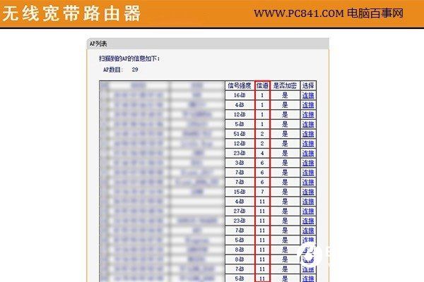

步骤二: 根据周围无线网络信道选择比较少人用的信道,如图所示。

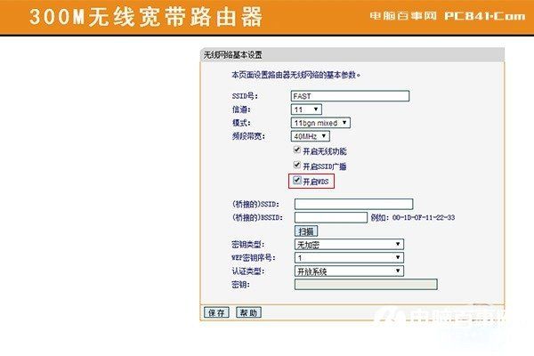

步骤三: 开启WDS并扫描周围无线网络状况,如下图所示。
然后 重启无线路由器就可以了。
