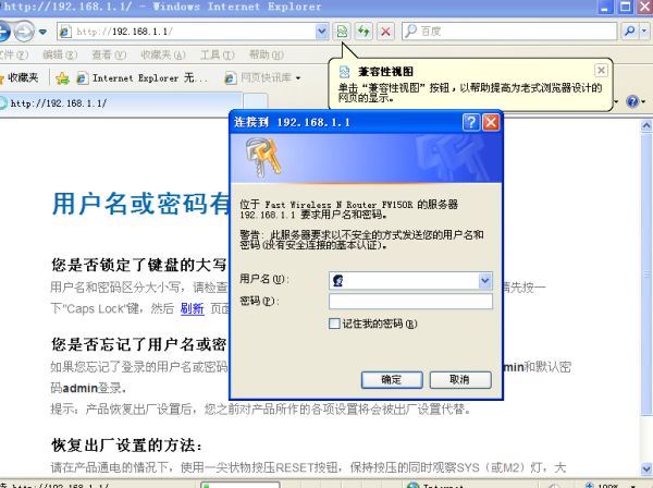

连好后用IE浏览器输入地址192.168.1.1或者是192.168.0.1
根据路由器不同用的登陆地址就不一样,登陆路由器需要用户名和密码,一般默认的用户名和密码都是admin或者guest

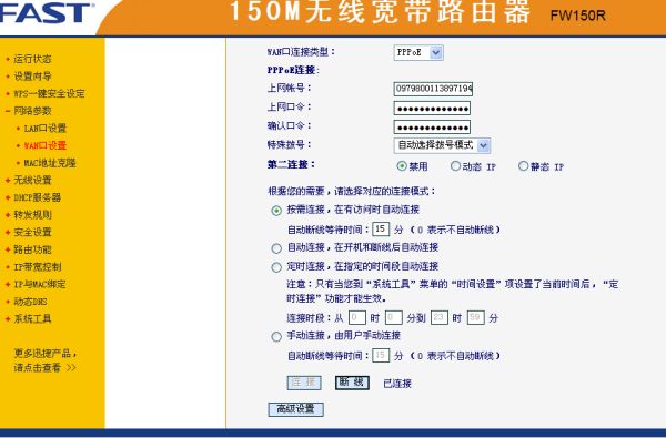

进入路由器后根据向导,把你家宽带的账号和密码填好。
根据向导一步一步来很简单的

根据你路由器后面的参数输入192.168.1.1或192.168.0.1,进入路由器的登录界面,输入路由器背面的用户名和密码(admin或者是别的在路由器后面)进入设置界面,运行向导会指导你设置,如果是拨号上网选PPPoE,输入上网用户名和密码保存退出就可以上网了。
