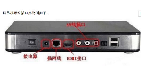

1、连接机顶盒。直接网线连接机顶盒和路由器;如果是AV线,只有一个插头的一端插入机顶盒。如果是高清线,直接插入HDMI接口就可以。
2、连接电视。如果是AV线,有红黄白三个插头的的对应颜色插入电视标注IN的一组。如果是高清线,插入电视HDMI任意接口。

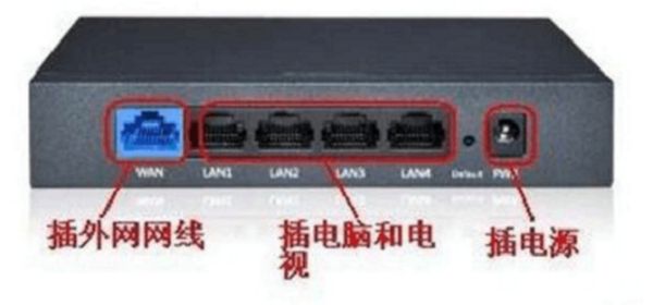

1、连接路由器如下图所示连接路由器,路由器的WAN口即蓝色插口接宽带运营商安装的网线,LAN口分别连接电脑和网络机顶盒的RJ45网线插口。
2、网络机顶盒的连接,网络机顶盒的RJ45接口用网线连接路由器的LAN口,HDMI即高清接口,利用高清线同电视机的HDMI接口连接。如果电视机没有HDMI接口或不使用此接口,可利用AV线分别连接电视的视频、音频输入。

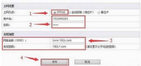

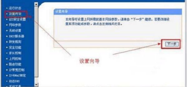

3、双击打开浏览器,在地址栏上输入http://192.168.1.1(输入密码默认是admin,admin)即可进入配置界面,单击“设置向导”,单击“下一步”。 
4、选择上网方式为PPPOE,单击“下一步”,输入宽带运营商提供的宽带用户名和密码,单击“保存”单击“完成”即可完成对路由器的设置这就可以了。
