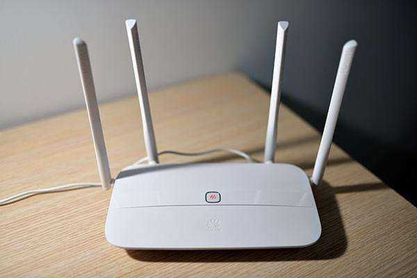

一、电信路由器光信号闪红灯
1、看下插在光猫上的光纤接口是否松动了,如果已经松动,重新插好。
2、重启光猫,切断光猫的电源,等待几分钟,然后接通电源。
3、光猫光接口有问题,需要更换光猫。
4、你的宽带欠费。现在宽带基本都是后付费模式,因为你欠费的时间太长,运营商直接关掉了你的宽带,这种情况下需要你去缴清欠费才能恢复。
5、完成前面方法后,如果光猫还是闪红灯,那么建议你拨打宽带运营商公司的客服电话,进行故障申报,让运营商公司派人来检修宽带。

二、电信路由器上面光信号不断闪红灯
可能是路由器的外网接口不正常,检查是否有问题。也有可能是欠费了,建议查询一下余额。实在不行建议拨打故障报修电话。

三、电信路由器光信号红灯什么意思
说明出现了故障:
“路由器的光信号亮红灯”说明这种设备不是路由器,是光猫和路由器合体的PON设备。也就是目前比较普及的光猫。光信号亮红灯有以下几种情况:
1、光猫光接口有问题,需要更换光猫。(这种情况比较少见)。
2、室内尾纤连接光猫接头松脱。把接头插好即可恢复。
3、室内部分光纤弯折过大。光纤弯折过度会影响光信号在光纤内光的全反射传输,只要把光纤顺直即可。
4、室外部分光纤有折断,需要找运营商处理。
5、运营商机房设备光端口故障,也需要运营商处理。
