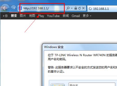

1、首先,打开浏览器并输入“
  192.168.1.1”以跳至路由器后台页面,如下图所示,然后进入下一步。

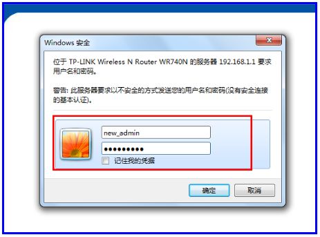

2、其次,完成上述步骤后,输入登录密码,然后按“确定”选项,如下图所示,然后进入下一步。

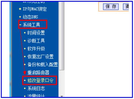

3、接着,完成上述步骤后,选择“修改登录口令”选项,如下图所示,然后进入下一步。

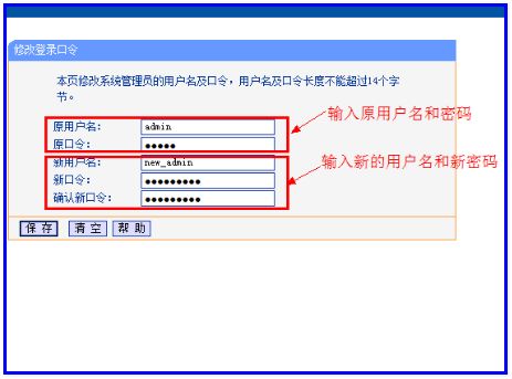

4、然后,完成上述步骤后,输入原始登录密码和新登录密码,然后按“保存”选项,如下图所示,然后进入下一步。

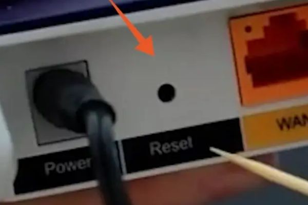

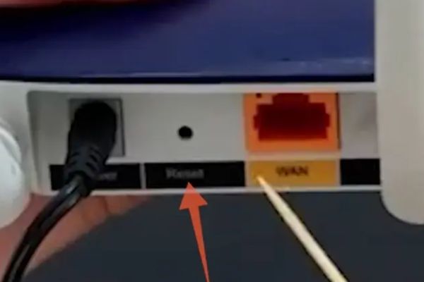

1、先拿一根牙签,找到你的路由器后方的reset的孔洞。
2、用这根牙签戳进这个小孔洞里面,长按五秒钟的时间,将路由器恢复出厂设置。

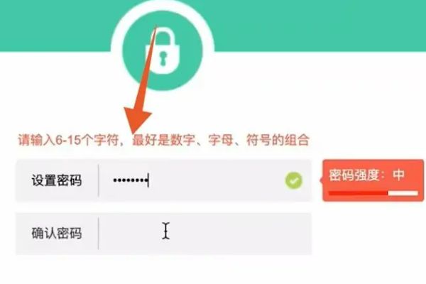

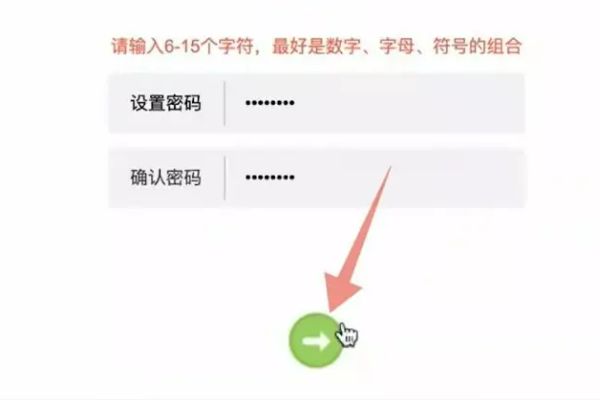

3、再进入到这个路由器的管理地址界面,在第一个页面设置你的管理登录密码。
4、设置好后点击下方箭头符号进入到下一个界面。

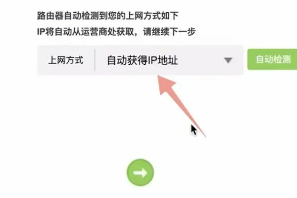

5、在第二个上网设置的界面选择你的上网方式,再点击箭头符号。

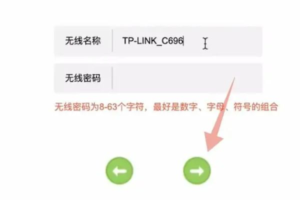

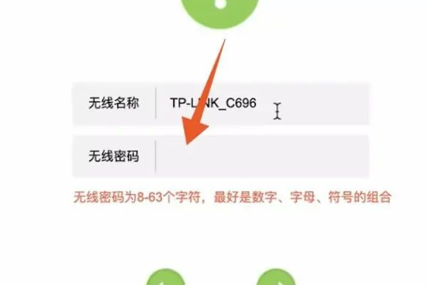

6、进入到第三个无线设置界面后,在无线名称框里面设置你的wifi名称。
7、再在第二个无线密码框里面重新设置你的wifi密码。
8、点击右侧的箭头符号,这样你就可以用新密码连接你的wifi了。
