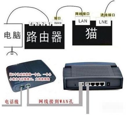

通过猫上网的话,可以按照步骤一步步来检查与无线路由器的连接。通过猫上网首先可以看到运营商进来的电话线。
电话线一般再用一个2分头,一个口的这边接进线,两个口的那边一个接电话接,一个接上网的。
二分头网口接出来的线我们就直接接到猫上的wan口,这个口就是与外面连接的口,可以这样理解,这个口与电话线的口的大小一样。猫上还有一个口叫LAN口,就是和电脑连接的口。
现在要接路由器,而不是接电脑了,把猫上的LAN口接出来的线接到无线路由器的WAN口了,相对于无线路由器,这根线是外面来的,所以接这个口,一般上面有标示,或者这个口的颜色不一样。
下面就可以从无线路由器中其它几个口(LAN口)中接线到电脑了。
接好线后,接通电源,就可以对路由器进行设置了。

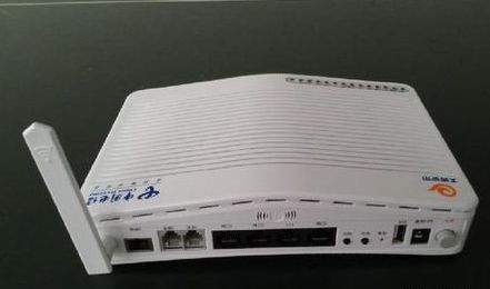

1、当家里安装网络的时候运营商都会给自己家里的分线箱安装收到其他维修同行的一台光猫使我们能够方便使用。当我们连接上光猫无线或者有线连接后可以直接上网的。

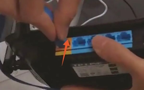

2、所以光猫我们就不用设置了,根据自己路由器存放的位置选择合适的网线。一头直接连接到光猫的LAN接口。(也就是网口)
3、另一头连接到路由器的WAN接口,这样连接就可以让路由器获取光猫传输的数据包了。(不要接错,很多电脑小白很容易接错。WAN口只有一个,不是LAN口,LAN口有好几个!)

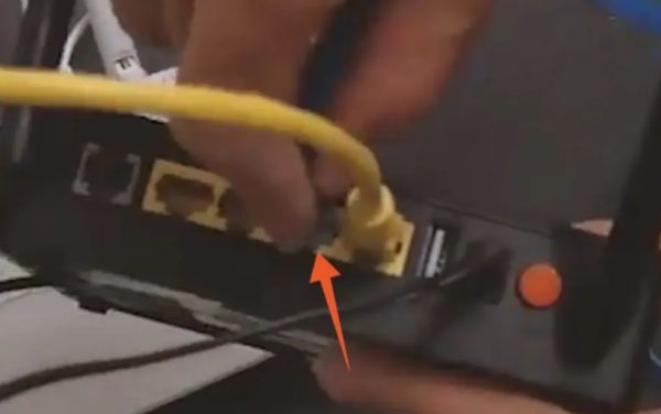

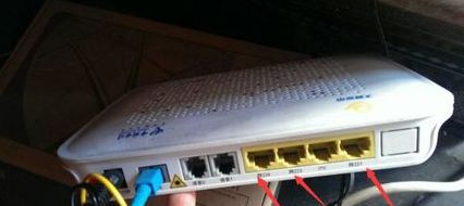

1、拿一根完整的网线,找到你的光猫背面的黄色端口。
2、将网线的其中一头插入到这四个黄色端口中的任意一个端口里面。

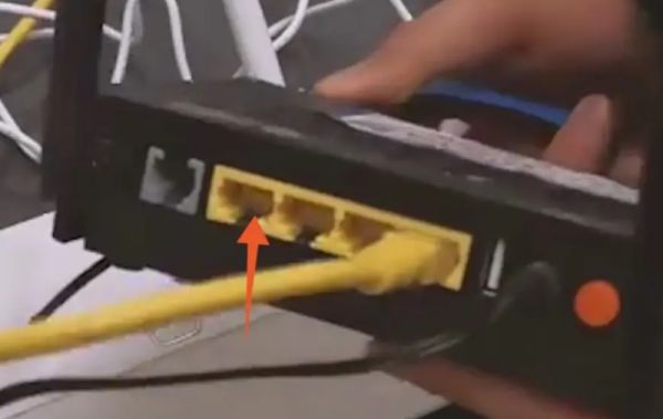

3、找到路由器背面的黄色端口,将网线的另一头插入到路由器的这个黄色端口里面,这样一个简单的光猫和路由器就连接成功了。
