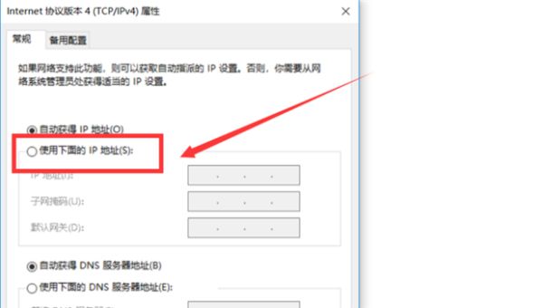

二、用路由器上网为什么会出现IP冲突
在局域网中,每台电脑都分配了一个独立的 IP 地址,如果出现两台或者两台以上的电脑配置了同意一个 IP 地址,并且子网掩码也一样的情况,就会发生 IP 地址冲突。遇到着这种情况解决方法如下:

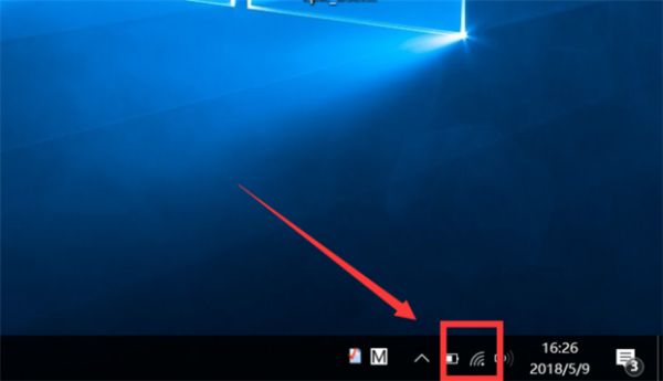

1、单击桌面下方的网络图标。

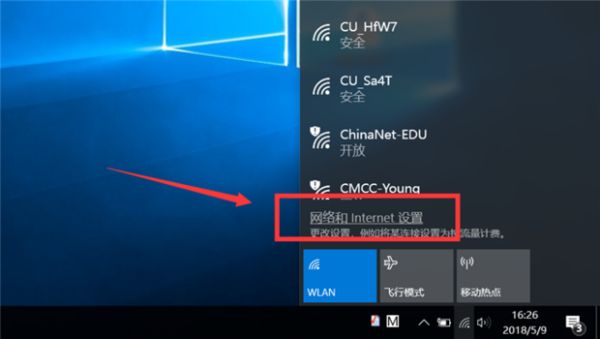

2、在展开栏中单击选择“网络和Internet设置”选项。

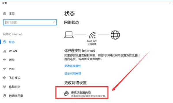

3、弹出的设置窗口中,单击选择“更改适配器选项”。

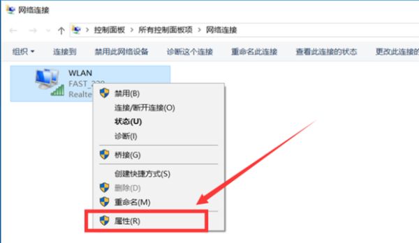

4、弹出的网络连接窗口中,右键当前连接项,在右键菜单中,选择“属性”选项。

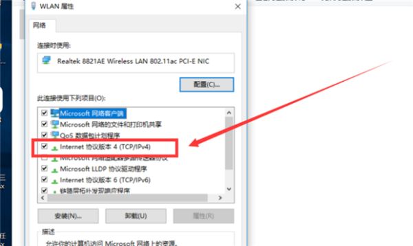

5、弹出的属性窗口中,双击“Internet协议版本4”。

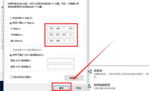

6、接下来弹出的“Internet协议版本4”属性窗口中,选择“使用下面的IP地址”。
7、将IP地址、子网掩码和默认网关改为图示数据,其中,IP地址后三位可在2到255间自由更改,但一般为一百以上的数字。然后单击“确定”即可。
