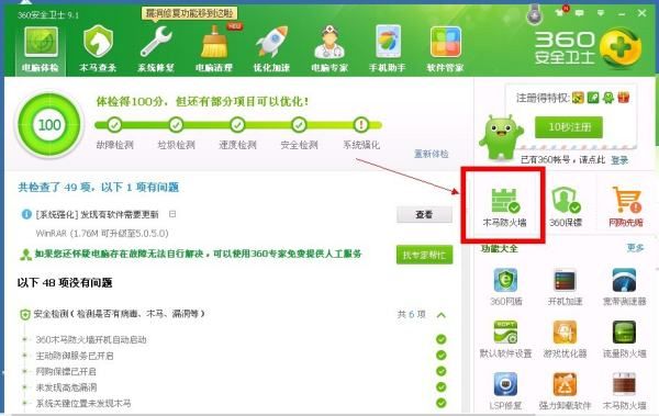

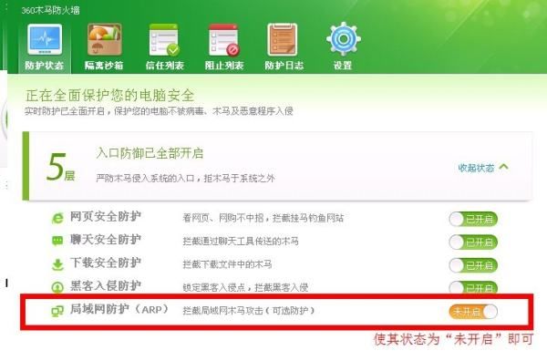

一、360安全卫士
1、  打开360主面板的“木马防火墙”。
2、  关闭“木马防火墙”中的“局域网防护(ARP)”选项即可。

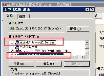

二、AntiARP
1、  “停止”该软件的功能。
2、  取消选中本地连接属性中的AntiARP Firewall Driver和AntiARP NDIS Protocol Driver。
3、  如果仍发现有经过该软件的流量数据,请直接关闭右下角的软件图标,彻底停止该软件的运行。

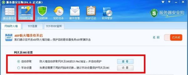

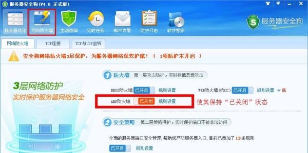

三、服务器安全狗
1、  使服务器安全狗的网络防火墙中ARP防火墙处于“关闭“状态。
2、  取消选中本地连接属性中的SafeDog NDIS5 Packet Filter项。取消后可能会出现远程连接短时间内无法正常连接的情况,稍等即可恢复正常。
3、  安全狗默认会自动识别新的网关IP及MAC,如果是通过手动方式修改的网关地址,请您将其修改为自动模式或从手动绑定中将原记录删除。

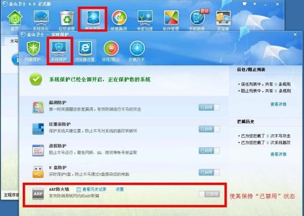

四、金山卫士
打开金山卫士—>木马查杀—>系统保护,使ARP防火墙处于已禁用状态即可。

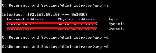

五、CMD方式解除绑定
如果之前通过arp –s方式手动绑定了网关MAC地址,请您通过arp –d清除该绑定即可。
六、Linux系统解除绑定
如果使用的是Linux任意版本发行版,请您通过#arp –a方式查看当前网关地址,然后使用#arp –d 网关地址  来解除绑定即可。

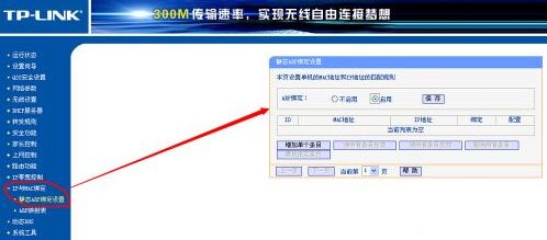

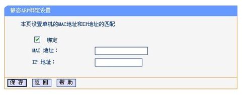

三、路由器怎么设置mac地址解除绑定
打开浏览器,在网址栏填写:192.168.1.1或者192.168.0.1(一般是这两种ip,具体可以参考无线路由器的说明书)
在新弹出的窗口输入帐号和密码(一般帐号为:admin,密码为:admin)
在首页面里,找到IP与MAC绑定选项,如下图所示:
第二、在静态ARP绑定设置里面,我们首先要启用,然后增加单个条目,如下图所示:
第三、在进行绑定的电脑,MAC地址必须准确无误,否则是不起任何作用的。这个必须注意了。输入MAC地址后,IP地址就由你给分配了。
第四、我们还有一个简单的办法就是,可以从ARP映射表直接导入,不用去输入,这样的准确率会更好,因为ARP映射表里的MAC是直接在局域网内自动抓的。只要在局域网内,通过此路器上网的,都会出现。所以这样是最好的,推荐用此方法进行绑定。如下图所示:
通过以上方法就可以实现IP与MAC绑定,绑定后所有的上网控制和流量控制才可以起效,否则是没有用的。所以这一项很重要,必须进行绑定。
