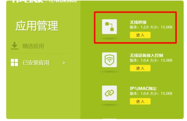

可以先将客厅路由器连接到光猫互联网上,然后通过无线网桥功能将客厅无线路由器连接到客厅无线路由器上,这样就可以在不切换知的情况下接入互联网。无线网桥设置步骤如下:

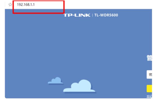

1.以tp-link路由器为例,登录卧室路由器管理页面;

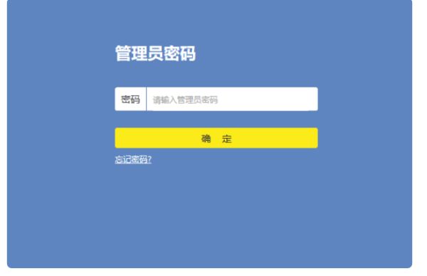

2.输入登入密码;
3.点击进入“应用管理”;
4.应用管理中选择无线网桥;

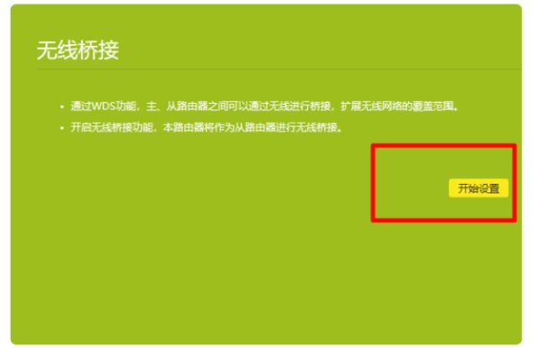

5.进入无线网桥后,点击“开始设置”;

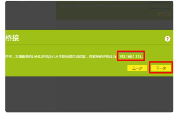

9.此时,客厅路由器将一个IP分配给卧室路由器,以便卧室路由器后续管理(您需要从这个IP地址登录到以后再登录),然后点击“下一步”;

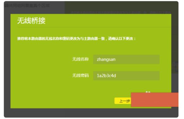

10.将卧室路由器的无线名称和密码设置为与客厅路由器相同,完成无线路权桥设置。
