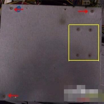

1、看看开盖需要打开的螺丝 。
2、要打开盖子,需要先拧掉红色箭头所指的四个螺钉就行,黄框里的四个螺丝是用来固定PFC电感的,不要动。

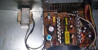

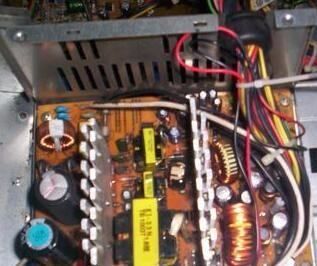

3、要拿掉风扇,先要剪断风扇的电源线,图中的黑色和红色线就是,当然,可以用烙铁焊下来,但那样需要拿下电路板,更复杂;由于新风扇的电源线要接在这上面,所以尽量留长点。

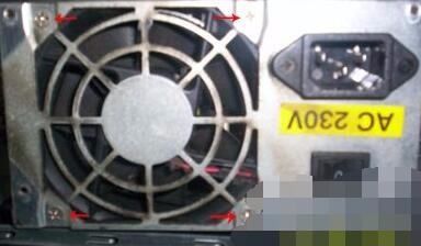

4、然后拧下图中的四颗固定风扇的螺丝,风扇就能拿出来了。
