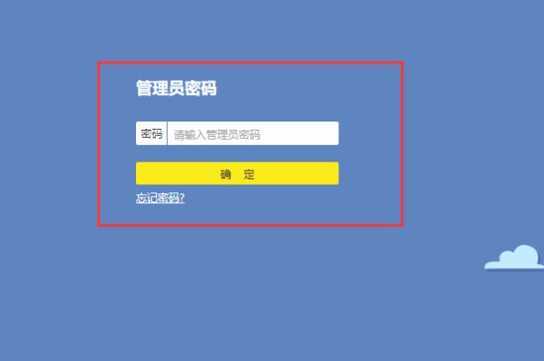

1、在电脑的浏览器中输入路由器的IP地址按回车,输入密码登录进入。

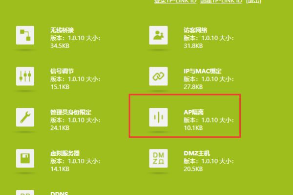

2、进入该路由器后台以后点击应用管理的按钮进入。
3、在出现的路由应用管理界面中可以看到AP隔离,点击该按钮进入。

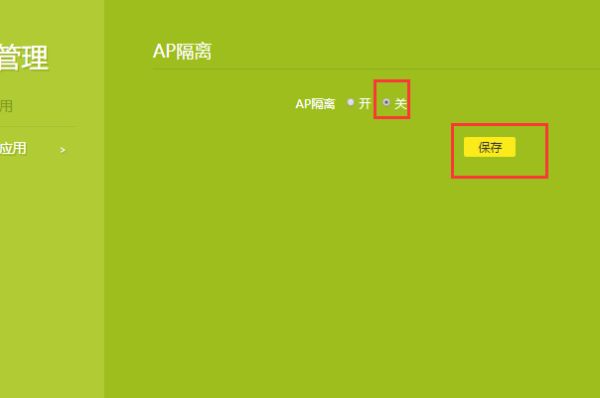

4、页面跳转进入到AP隔离界面,勾选AP隔离下面的关闭并点击保存按钮就可以将其关闭了。
