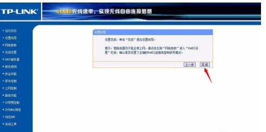

路由器设置步骤如下:
1、将电脑如上图那样链接到路由器的LAN口,地址栏输入192.168.1.1进入路由器设置。
2、点击设置向导,选择PPPOE拨号方式(如果是单位局域网,选择动态IP。)
3、填写宽带用户和密码。(动态IP不会出现这个选项。)
4、无线SSID以及密码设置。
5、点击完成,重启路由器即可。

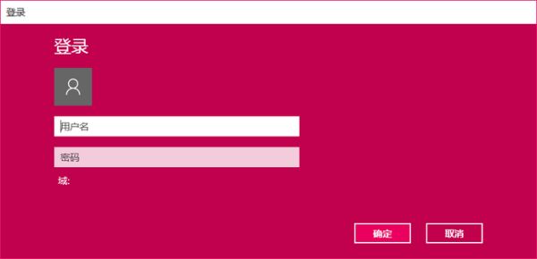

二、插在无线路由器上电脑就连不上怎么回事
这是路由器没有设置,路由器必须设置好拨号连接才能连上网。不设置的话肯定连不上网啊。
路由器的设置步骤如下:

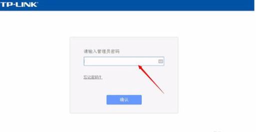

在浏览器中输入网站192.168.0.1,点击回车,进入路由器设置界面,如图所示,输入自己路由器的密码,网站和初始密码路由器上都有写的。

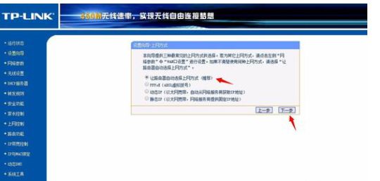

接着,点击弹出界面左侧选项中的“设置向导”,然后,点击“下一步”,来到网络搜索界面,根据自己的情况选择系统推荐的获取方式,如图所示,再继续点击“下一步”。

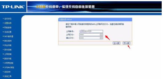

在搜索出来的网络中,我们需要输入自己开通互联网时自己家的宽带帐号和密码,如图所示。

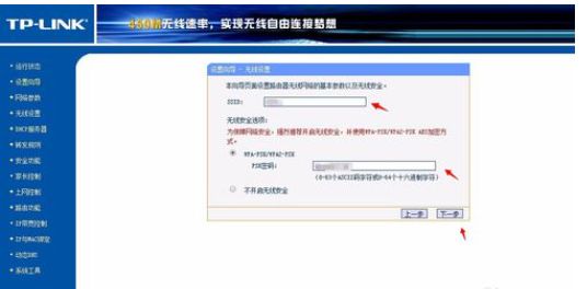

接着,设置自己家宽带wifi的名称和登录密码,如图所示。
设置完成后,点击“完成”即可。
这时候,路由器就开始尝试连接互联网,只要按照上述步骤进行,一般都会成功连接的。

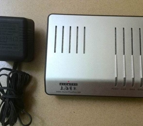

检查调制调解器是否损坏,调制调解器如果损坏的话,只有找人来修或者换一个;

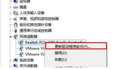

网卡驱动老旧同样会引起电脑无法上网的情况,点击网卡驱动进行更新,使它保持在最新的状态,不同型号的笔记本可以到各自的官网下载;

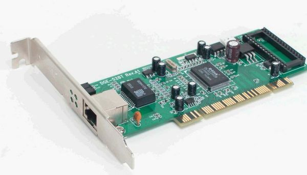

检查网卡是否损坏:网卡是上网所必须的硬件设备,没了网卡我们就无法链接网络,使用无线网卡上网的朋友可以检测下是否是无线网卡损坏引起的不能上网;
