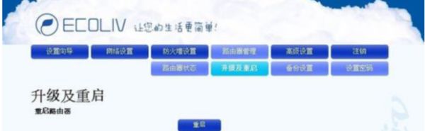

1.最简单的方法就是重启,许多问题经过重启后可以被解决。

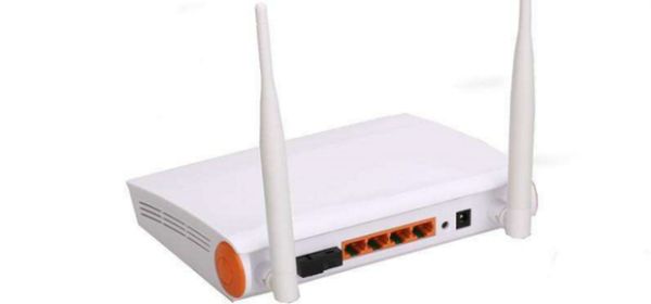

最近在使用路由器无线上网,总是断线,电话咨询网络服务商,客服称线路并没有问题。那么我们如何看是路由器坏了还是网络本身的问题呢?下面我教大家一招。
任何硬件设备使用久了都可能出现故障,而很多朋友家中的路由器基本都是一天到晚长期开着,使用时间久了,也容易导致出现硬件故障。而判断路由器有没有坏,我们主要有以下几种  方法  :
  一、外观检查法
如果使用路由器断网,那么首先检查下,路由器上的电源指示灯、网络指示灯是否正常,如果路由器内部有严重硬件故障,那么路由器即便是连接上电源,指示灯也不会正常显示。
因此,最直观的看路由器接通电源,指示灯是否正常,也可以判断路由器是不是坏了,如果指示灯都不亮了,那么很明显就可以知道路由器坏了。
  二、检测法
有些路由器尽管坏了,但各项指示灯,其实还是正常亮的,只是连接网络会断线或者极其不稳定,对于这种情况,我们可以通过Ping网络或者Ping路由器地址来判断。
1、首先我们可以ping以下路由器地址,看看电脑与路由器之间的通信是否正常,具体方法是:使用键盘上的【Win】+【R】组合快键,打开运行对话框,然后键入:ping 192.168.1.1 完成后,点击底部的确定。
上图为连接正常界面,如果电脑与路由器通信不正常,那么会提示有超值、找不到主机等提示,说明电脑访问路由器有问题,那么这种情况很可能是路由器坏了。
2、另外我们还可以ping以下外部网络连接,检查是否可以正常上网,同样是使用键盘上的【Win】+【R】组合快键,打开运行对话框,然后键入:ping www.xuexila.com -t 完成后,点击底部的确定。
为了进一步确认路由器是不是坏了,我们还可以采用以下方法。
1、将宽带网线从路由器中拔出,直接插在电脑上,然后使用拨号上网,之后再去ping一下外部网站,看看是否会出现掉包或者连接超时现象。
2、我使用拨号上网,然后ping www.xuexila.com -t的结果,连接非常稳定,因此基本可以断定,此前的路由器存在不稳定或者故障。另外,如果直接拨号,ping外部网站,也同样连接断断续续或者连接不上的话,那么应该就是网络线路问题。
Ps.如果使用的是猫拨号上网的话,也可能是由于猫故障,导致的问题,那么就不一定是路由器问题了。如果是小区宽带或者光纤,没有猫,直接拨号上网导致有问题,那么可以确定是宽带线路问题,请联系网络商解决。
  三、替换法
如果家中有多个路由器,那么可以将其他路由器替换过来,设置前请先备份一下原路由器的配置。之后重新设置一下账号密码试试,如果一切正常,那么就可以确定是,此前那个路由器坏了,如果问题依旧,那么问题,就不在路由器身上,而可能是其他设备问题,如猫或者宽带线路了。
由于很多朋友家中很少有多个路由器,因此这种方法存在一定的局限性,当然,您可以跟周边朋友,借一个试试。注意,借别人路由器之前,请提醒好友备份路由器设置,方便归还时,好友自行还原,以免造成好友的使用。
介绍到这里,相信大家对于怎么看路由器是不是坏了,心中已经有了答案,大家按照以上三种思路,一步步检查查看即可。如果确认是连接路由器上网容易导线或者不稳定,使用拨号上网正常的话,那么就可以确定路由器坏了。有些路由器可能坏的并不严重,比如由于内部发热太大导致,大家可以关闭电源,等会再试试,另外建议大家设置一下,将路由器恢复出厂设置,对于一些路由器小问题,可以得到自行恢复。
