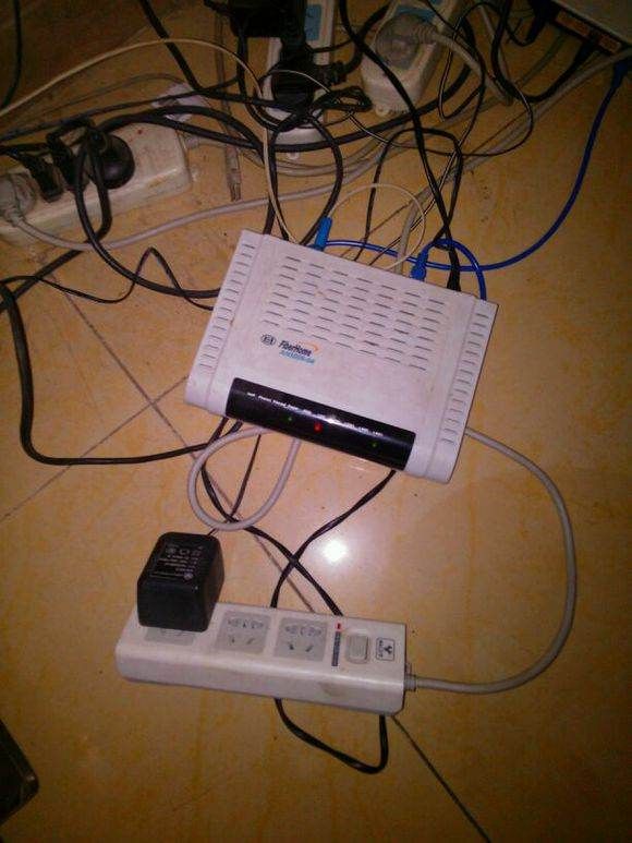

一、路由器闪红灯上不了网该如何维修
路由器闪红灯,上不了网有很多种原因,具体分析及解决方法如下:
1、宽带欠费:现在宽带基本都是后付费模式,因为⽋费的时间太⻓,运营商直接关掉了宽带,这种情况下需要去缴清⽋费才能恢复。
2、接头问题:接头松动或接触不良会导致路由器光信号闪红灯,可以拔出接头,清理干净后再重新插入。
3、光纤弯折:光纤过度弯折会影响光信号的传输,这种情况需将光线顺直。
4、硬件问题:如光接口出现故障导致光信号闪红灯,需送修或更换。
5、片区光纤出现故障:所在的⽚区光纤在检修或者出现故障,因为现在中国城市建设项⽬很多,可能光纤被挖断了,运营商正在抢修,这种情况只有等运营商将上联分光器故障光纤修好了。

光信号闪红灯,是光纤有问题,应该无法正常上网,这种情况需要致电宽带运营商报修了。说明光路断,在光路断的情况下,光猫上的业务均不能使用,也就是说是不能上网的。说明光路不通,也就是光纤断了或某处接口未接好,在排除你未插好或光纤弯折角度过大的情况下就只能叫维护人员来维修或重新布线了。
