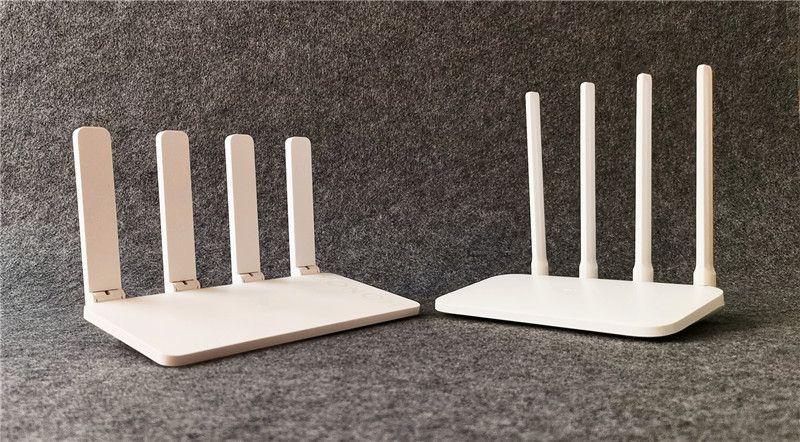

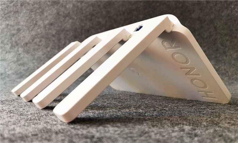

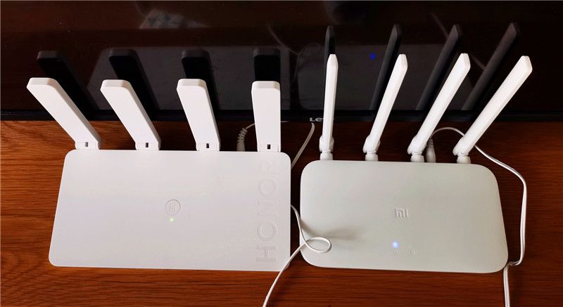

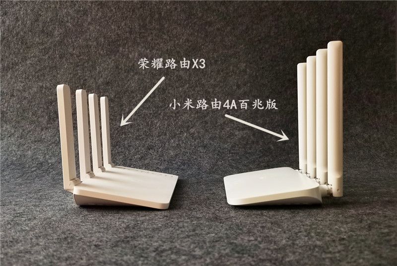

荣耀路由X3于2020年5月上市,来自于荣耀X系列的第三代作品,外置4根5dbi加宽天线,据说这个天线是高性能加宽天线,可以降低同频干扰,抗干扰性能更强。

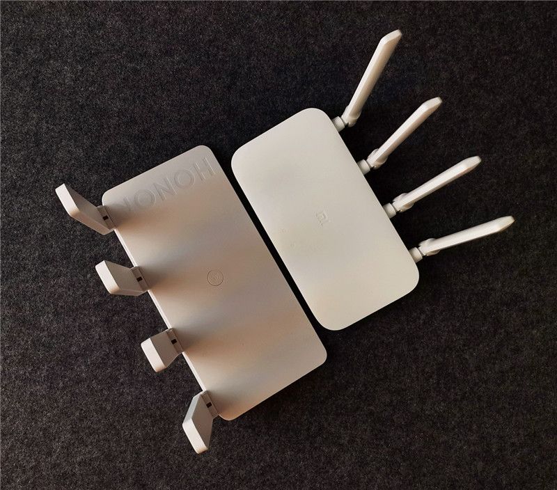

外观方面沿用了荣耀路由器一贯的简约设计,右侧的logo极具辨识度,中部的类似"H"的按键是荣耀的hilink键,这个hilink键可以说是荣耀路由器的一个亮点,有心的人可以发现,荣耀多款路由器均有这个hilink键,简单的说它可以一键将支持hilink智联的智能家居产品(如电视盒子等)接入路由器的Wi-Fi,同时也是一个双色的指示灯,在实现不同功能时会显示不同的颜色。

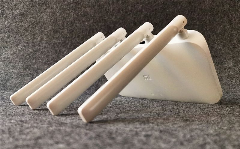

小米路由4A于2019年上市,也是外置4根天线,外观上看比较活泼灵动。
外观总结:纯颜值来说,仁者见仁智者见智,这里我只说自己的观点。在我看来,如果你的装修设计是把路由器藏起来,那么两者的外观你可以不必在意。荣耀路由X3给我的感觉是简约大方,小米路由4A给我的感觉是活泼灵动,所以两者都有自己的外观设计风格,从我个人的审美角度上看,如果你家里的装修偏ins风、性冷淡风的话,荣耀路由X3会更加适合一些,如果装修风格偏年轻的话,小米路由4A会更加适合一些。两者在外观方面都有各自的优势,可以根据个人的审美进行选择。

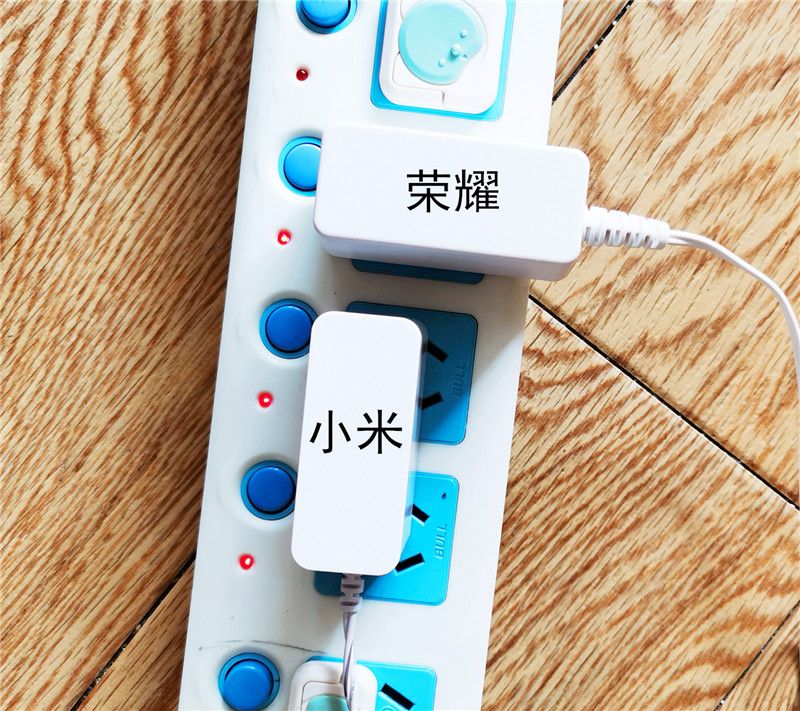

先来看联网操作:联网第一步,插电,看图,发现什么了么?可以看到,小米的电源适配器的头设计的略微不是那么合理,如果插上之后就会把旁边的插孔给盖住,造成资源浪费,尤其是对于插口十分紧张的电视柜下面来说。

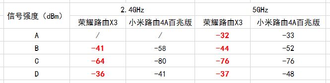

信号方面是我最看重的部分,尤其是本人所住的户型,感觉使用子母路由还浪费,成本还高。介绍一下测试环境:本人住的是一个95平左右的小三室,下面为户型图,可以看到户型图的中间有一道承重墙阻隔(地处东北,承重墙的厚度实测在300mm),这也是极为考验路由器穿墙性能的地方,其余为一般的砖墙(厚度实测150mm)。

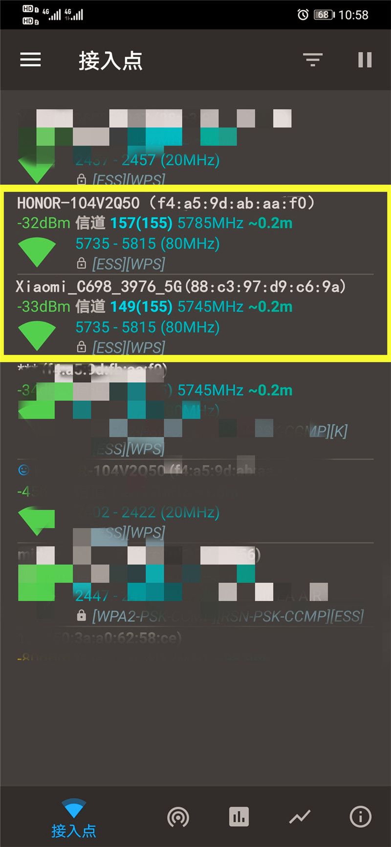

路由器放在图中客厅的电视柜位置,我分别在房间的ABCD四点进行Wi-Fi信号的强弱的对比实测。
A点:客厅位置,和路由器在同一个房间,没有任何障碍物的阻隔。
经过实测,两者的信号强度表现都非常不错,在这种使用环境下,我们知道5G的作用更强一些,两者的强度都在-32dBm左右,不相上下;

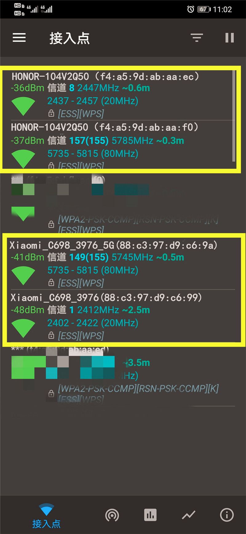

B点:主卧位置,和路由器隔着一道承重墙。
经过实测,可以看到两者的信号强度高低立现,荣耀路由X3要明显优于小米路由4A。

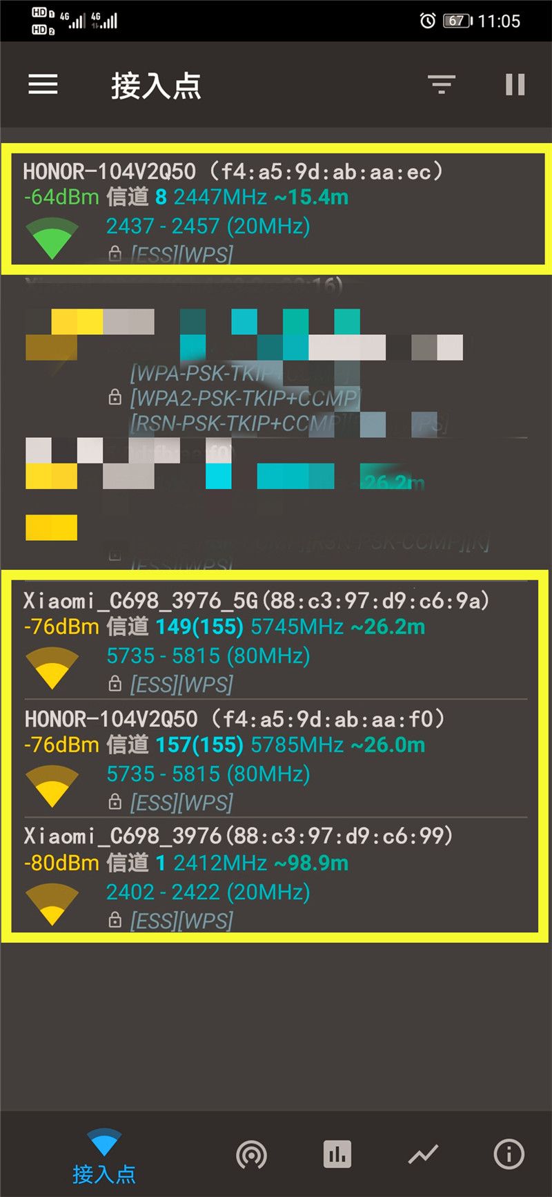

C点:书房位置,和路由器可以算是隔着一道承重墙,一道普通墙。
经过实测,两者的信号强度还是有较大的差别,在这种使用环境下,只有荣耀的2.4G勉强支撑,其余的都已经变黄,信号强度非常不好。
D点:次卧位置,和路由器隔着一道普通墙,但是距离较远,10米左右。
经过实测,在ABCD四点,荣耀路由X3不管是2.4GHz还是5GHz频段上,信号强度都要优于小米路由4A不少,可以说在信号强度上,荣耀路由X3要明显优于小米路由4A。
信号强度总结:两者虽然都配置4根高增益天线,但是荣耀路由X3的加宽天线在信号辐射强度上要更胜一筹。个人觉得这应该是得益于荣耀路由X3搭载的双独立信号放大器,我们知道信号放大器直接关系着信号的强度和覆盖,荣耀路由X3搭载的这两个信号放大器可以为5GHz Wi-Fi配备两颗强劲的独立信号放大器,专业名词叫独立外置FEM ,可以使Wi-Fi覆盖相比上一代提升30%,同时搭配了LDPC无线纠错算法,走到哪里信号都是满格,所以信号优越性尽显。

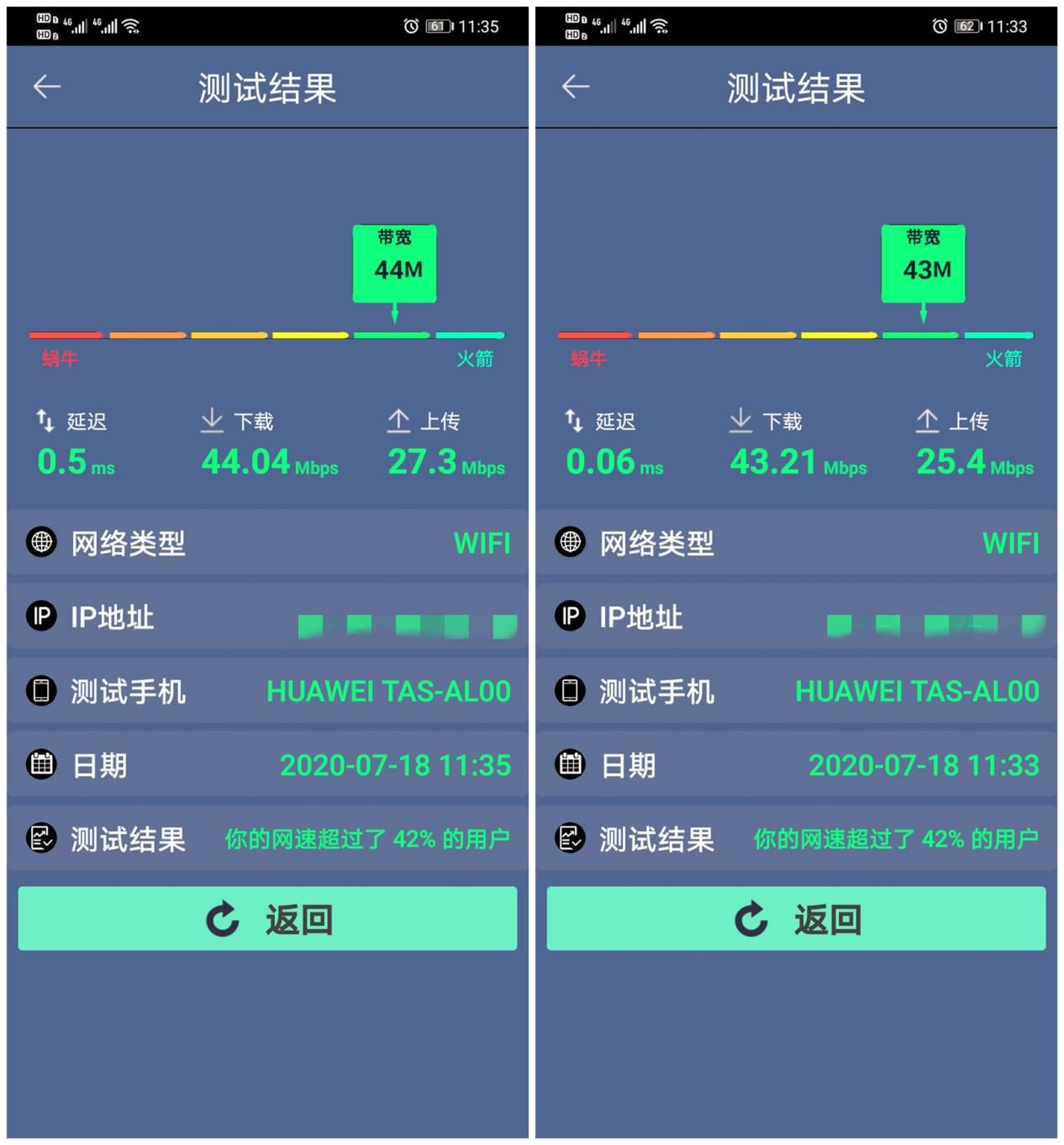

本人安装宽带的时候由于小区里面只能安装北方广电的宽带,所以没有选择,就安装了50M的北方广电,使用起来比之前用过的联通网络差了不是一点半点,总是在高峰期会有卡顿。我们分别将两款路由器接入网络,然后使用测速软件进行网络测速,来看一下数据传输速度方面的表现:左图是荣耀路由X3的表现,右图为小米路由4A。
可以看到,数据传输速度虽然差距不大,但是荣耀还是具有一定优势的,这一点主要来自于双频1300M和自研凌霄双核1.2GHz处理器的配置,相比上一代双核800MHz CPU,性能大幅提升50%,再加上128M的大内存配合,带给用户的直观感受就是网速更快,连接更稳。
数据传输速度总结:可以看到在50M宽带的环境下,两者的数据传输速度差别不大,可以大胆的预测在百兆以下的带宽条件下,两者的表现应该都差不多。因此这一轮比拼,两者在我家打平,笔者家里没有百兆以上的条件,所以百兆以上的速度无法测试,但是从硬件配置上可以大胆猜测一下,荣耀路由X3是会优于小米路由4A的。
