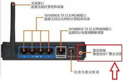

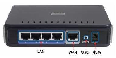

  1、按住路由器后面的按钮约3秒钟恢复路由器,
  2、在浏览器输入198.168.1.1打开路由器,设置向导,点击下一步;
  3、路由器自动选择上网方式,输入账号和密码,SSID:路由器名称,在设置PSK密码,重新启动路由器即可上网。

1、电源指示灯:如果不亮,有可能是未通电,或者电源、路由器损坏。则依次检查插座、电源接头是否通电,如有条件,可更换同型号电源,以排除路由器损坏的可能。正常情况下电源指示灯亮应当绿灯常亮。

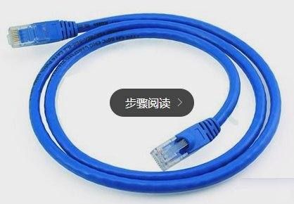

2、WAN指示灯:如果不亮,则可能是WAN接口未插入来自猫的网线,或者网线、接口损坏。可将网线两端水晶头分别连接到WAN口和一个LAN口,如果WAN指示灯仍然不亮,则判断WAN接口损坏,需要送修或更换路由器。正常情况下,WAN灯应当绿灯常亮,有数据通行时,则绿灯闪亮。
3、LAN指示灯:一般常见的无线路由器集成有五口交换机,其中LAN接口有四个,也就有四个LAN指示灯。通过网线连接LAN接口及电脑网卡接口,在通电状态下,连接了的LAN指示灯就会亮。如果不亮,可参照上述判断WAN接口的方法进行检测。正常情况下,LAN灯应当绿灯常亮,有数据通行时,则绿灯闪亮。
