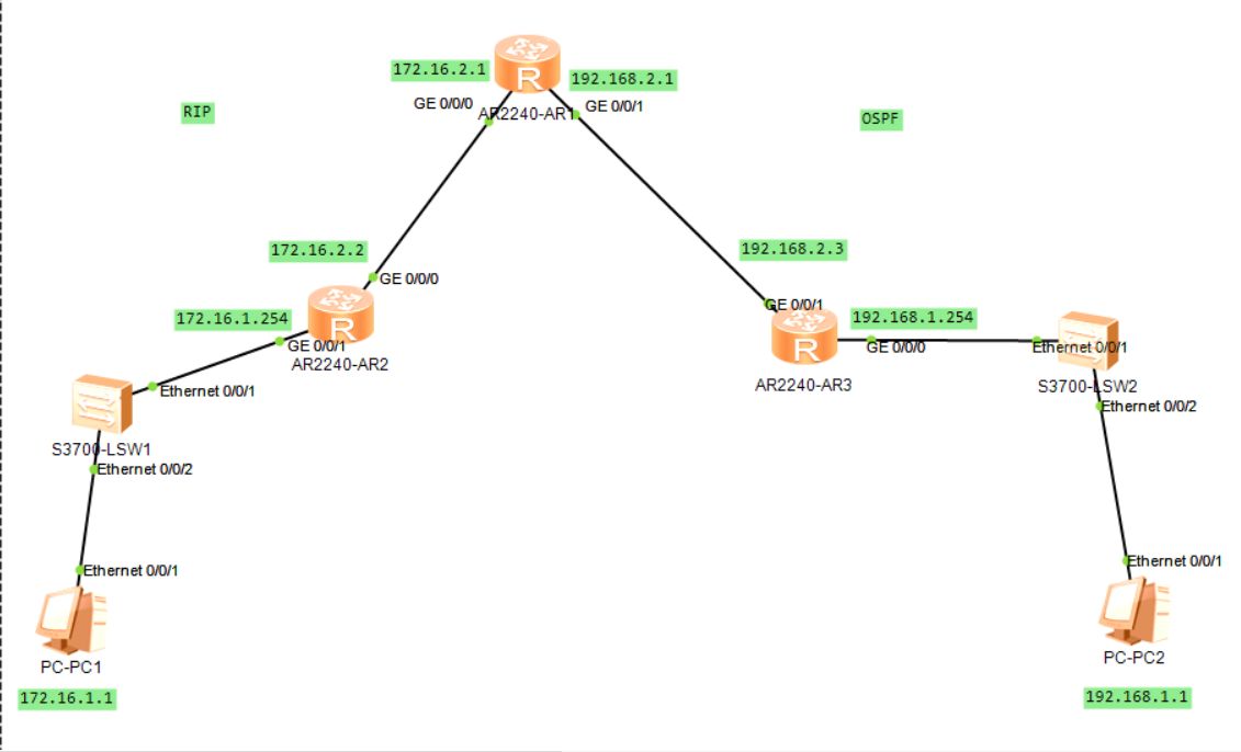

1.根据实验图配置路由器接口IP:

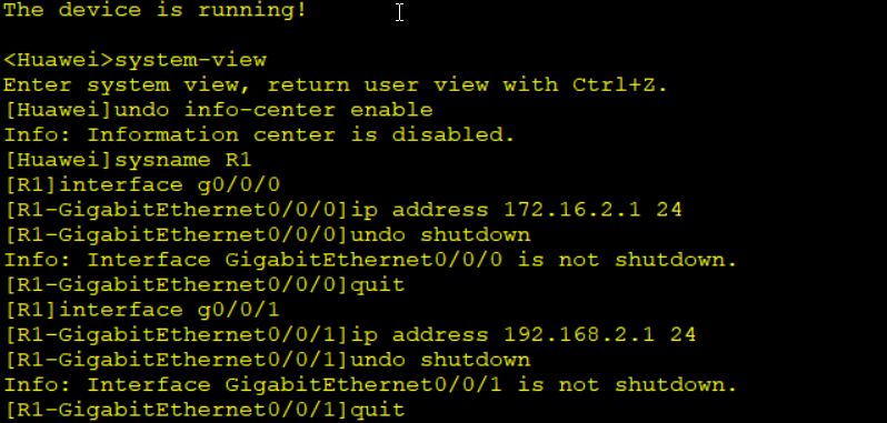

配置R1路由器接口IP
system-view //进入视图模式
[Huawei]undo info-center enable //关闭消息控制中心
[Huawei]sysname R1 //重命名R1(默认都是huawei)
[R1]interface g0/0/0 //进入g0/0/0接口
[R1-GigabitEthernet0/0/0]ip address 172.16.2.1 24 //设置IP地址172.16.2.1 ,子网掩码255.255.255.0
[R1-GigabitEthernet0/0/0]undo shutdown //开启端口
[R1-GigabitEthernet0/0/0]quit //退出
[R1]interface g0/0/1 //进入g0/0/1接口
[R1-GigabitEthernet0/0/1]ip address 192.168.2.1 24 //设置IP地址
[R1-GigabitEthernet0/0/1]undo shutdown //开启端口
[R1-GigabitEthernet0/0/1]quit //退出

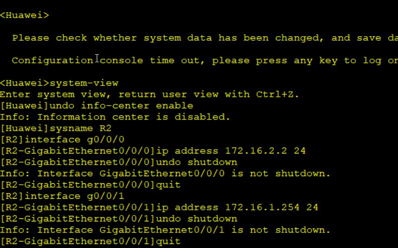

配置R2路由器接口IP
[Huawei]sysname R2 //重命名R2
[R2]interface g0/0/0 //进入G0/0/0接口
[R2-GigabitEthernet0/0/0]ip address 172.16.2.2 24 //设置IP地址 172.16.2.2 子网掩码255.255.255.0
[R2-GigabitEthernet0/0/0]undo shutdown //开启端口
[R2-GigabitEthernet0/0/0]quit //退出
[R2]interface g0/0/1 //进入端口
[R2-GigabitEthernet0/0/1]ip address 172.16.1.254 24 //设置ip
[R2-GigabitEthernet0/0/1]undo shutdown //开启端口
[R2-GigabitEthernet0/0/1]quit //退出

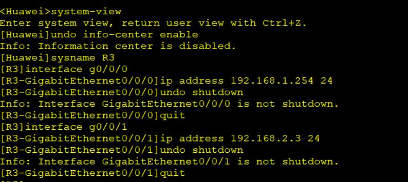

配置R3路由器端口IP
[Huawei]sysname R3 //重命名R3
[R3]interface g0/0/0 //进入接口
[R3-GigabitEthernet0/0/0]ip address 192.168.1.254 24 //设置IP地址
[R3-GigabitEthernet0/0/0]undo shutdown //开启接口
[R3-GigabitEthernet0/0/0]quit //退出
[R3]interface g0/0/1 //进入接口
[R3-GigabitEthernet0/0/1]ip address 192.168.2.3 24 //设置IP地址
[R3-GigabitEthernet0/0/1]undo shutdown //开启接口
[R3-GigabitEthernet0/0/1]quit //退出

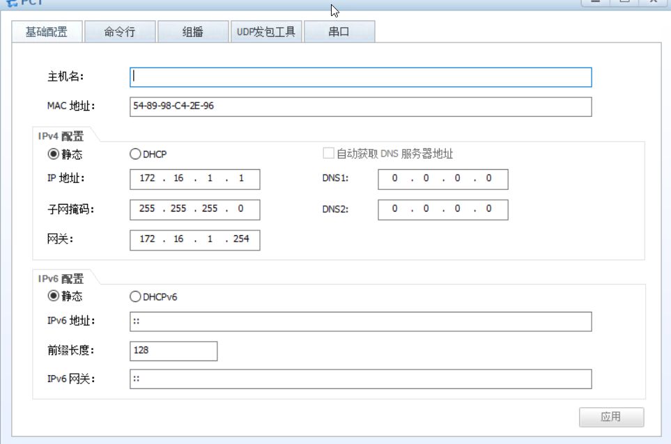

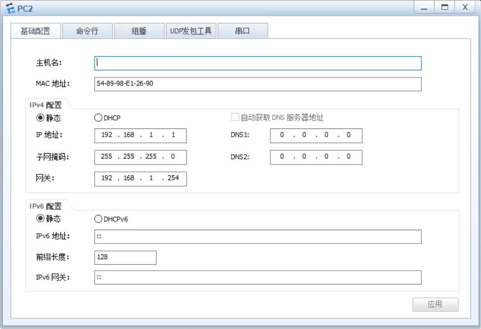

设置PC1的IP地址
设置PC2的IP地址2.在PC1--R2--R1线路中配置路由信息协议RIP

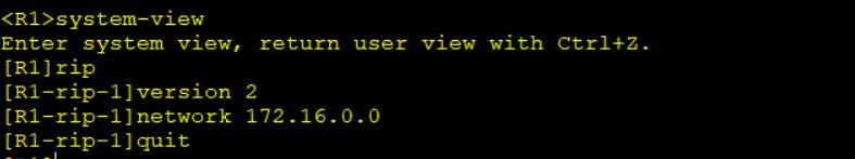

在R1路由器配置rip协议
[R1]rip 1 //使用rip协议
[R1-rip-1]version 2 //使用版本2
[R1-rip-1]network 172.16.0.0 //宣告的网段是172.16.0.0
[R1-rip-1]quit //退出

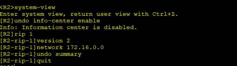

在R2路由器配置RIP协议
system-view //视图模式
[R2]rip 1 //使用rip协议
[R2-rip-1]version 2 //选择版本2
[R2-rip-1]network 172.16.0.0 //宣告网段
[R2-rip-1]undo summary //关闭自动汇总
[R2-rip-1]quit /退出3.在PC2--R3--R1线路中配置内部网关协议OSPF

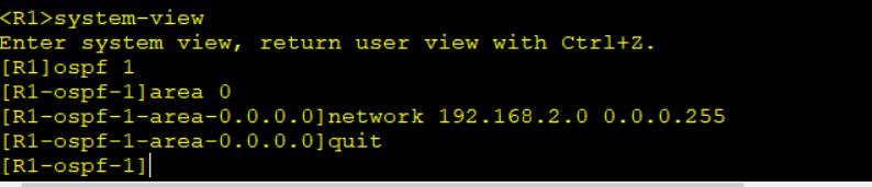

在R1路由器配置OSPF协议
[R1]ospf 1 //配置OSPF协议
[R1-ospf-1]area 0 //进入主干区域area 0
[R1-ospf-1-area-0.0.0.0]network 192.168.2.0 0.0.0.255 //宣告网段192.168.2.0 反掩码:0.0.0.255
[R1-ospf-1-area-0.0.0.0]quit //退出

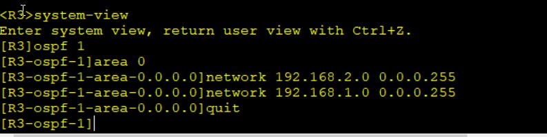

在R3路由器配置OSPF协议
[R3]ospf 1 //配置OSPF协议
[R3-ospf-1]area 0 //宣告主干区域area 0
[R3-ospf-1-area-0.0.0.0]network 192.168.2.0 0.0.0.255 //宣告网段
[R3-ospf-1-area-0.0.0.0]network 192.168.1.0 0.0.0.255

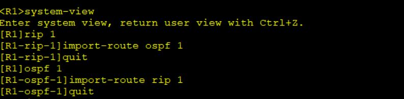

[R3-ospf-1-area-0.0.0.0]quit //退出4.在R1路由器配置RIP重分发OSPF、OSPF重分发RIP(两个区域的协议不同,需要进行协议重分发,从而实现线路互通)

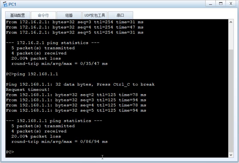

协议间的重分发5.在PC1上ping一下PC2 测试线路连通性
