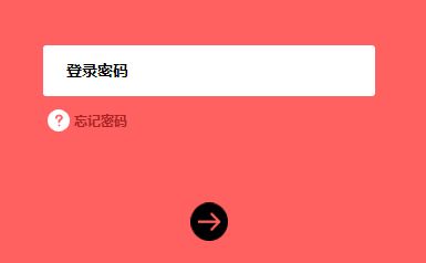

4、在任意收到其他维修同行的一台电脑上打开浏览器,在网址输入栏输入192.168.1.1或192.168.0.1(根据路由器不同选择),进入路由器登陆界面,输入路由器登陆账号密码,登入路由器。

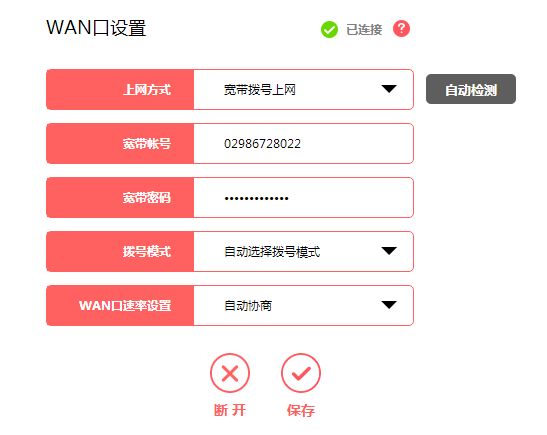

5、进入路由器后选择网络设置,进入WLAN口设置,选择拨号上网模式,输入网络账号和密码,然后确定,就可以了。

2、在任意收到其他维修同行的一台电脑上打开浏览器,在网址输入栏输入192.168.1.1或192.168.0.1(根据路由器不同选择),进入路由器登陆界面,输入路由器登陆账号密码,登入路由器。
3、进入路由器后选择网络设置,进入WLAN口设置,选择拨号上网模式,输入网络账号和密码,然后确定,就可以了。

2:计算机网卡的IP地址设置为自动获取,在计算机浏览器的地址栏输入192.168.1.1(也有的是192.168.0.1,具体根据要查你计算机网卡得到的网络参数,通过网关的IP地址来)登录路由器,大多的用户名和密码都是admin,选择WAN口设置。
3:将你的宽带帐号和密码设置到PPPOE方式中(如果是固定IP要选择静态IP方式)。
