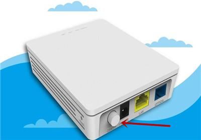

3、重启光猫,或者光猫断电1分钟后再试拨。

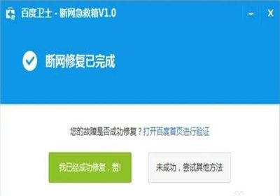

4、每次开路由器用360的断网急救箱自动进行修复。

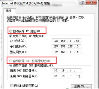

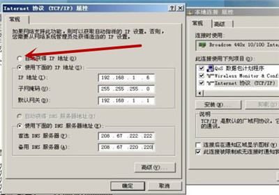

最有可能的原因就是DNS地址的问题,能上网的机器可能本身就保存有一个DNS地址,而自动获取地址的机器由于无法从路由器获得DNS服务器的IP地址,同时路由器也不能帮助转发DNS解析请求就成了这个问题了。其实将手动配置的IP地址更改设置为自动获取IP地址即可。
02

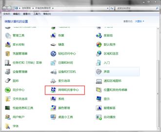

先打开控制面板,找到网络和共享中心。
03

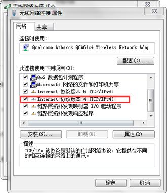

找到连接的无线网卡,并右键无线网卡属性,找到IPv4协议,点击确定。
04
然后更改设置为自动获取IP地址和自动获取DNS服务器地址。

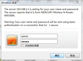

06

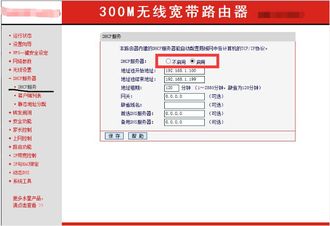

先打开连接了当前无线路由器的电脑的浏览器,在地址栏输入192.168.1.1(部分路由器为192.168.0.1,查看路由器的底部标签可获知),登录到当前路由器的web配置界面,用户名和密码默认的话都是admin。
07
点击DHCP服务器,要开启DHCP功能,这样才能保证设备接入LAN口或连接wifi的时候路由器能为其分配IP地址。

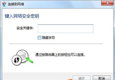

如果上述方法不起作用,就断开连接后重新输入密码连接一下吧。
