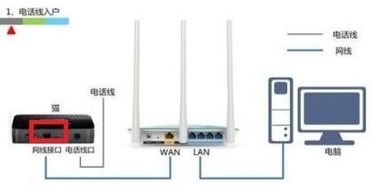

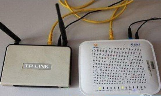

1、首先用一根网线将光猫的一个网线接口与无线路由器的“WLAN口”相连,如下图所示。

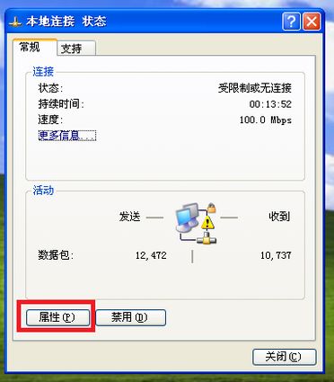

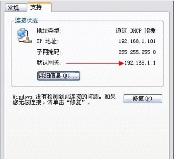

2、然后右击桌面上的网上邻居,点击属性,然后双击本地连接,在“支持”中可以看见默认网关地址。

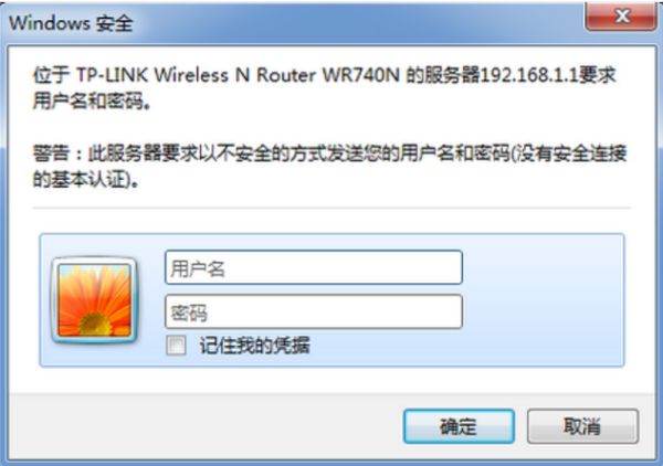

3、然后在与路由器相连接的电脑浏览器中输入此地址。打开后,会弹出一个账户和密码输入框,在里面输入用户名、密码(一般都默认为admin),点击确定进入路由器设置页面。

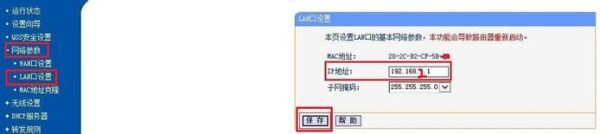

4、再打开的页面的左边点击“网络参数”,选择“LAN口”设置,然后将路由器的IP设置为“192.168.2.1”,点击“保存”。

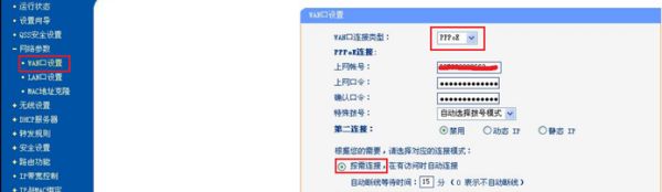

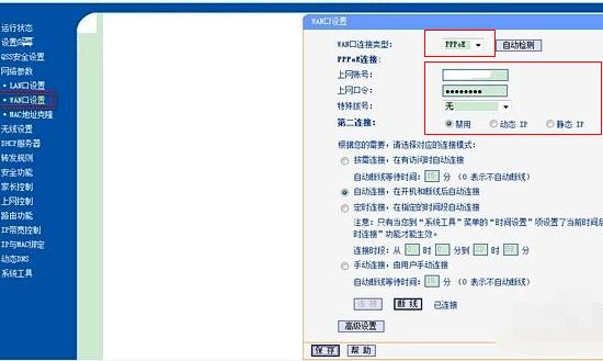

5、然后点击“WAN口”设置,将“WAN口连接类型”设置为“PPPoE”方式,然后输入上网账号和口令,选择“按需连接”方式,点击“保存”。

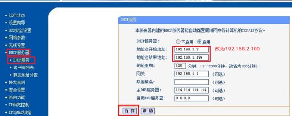

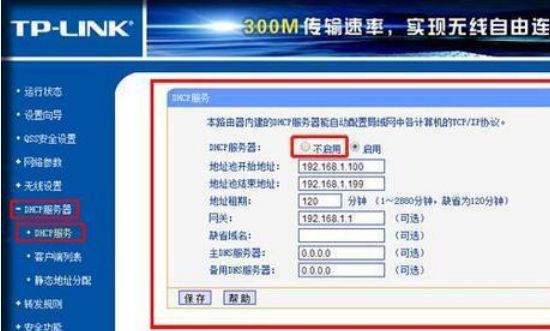

6、接着点击“DHCP服务器”选择“DHCP服务”,地址池开始地址改为“192.168.2.100”,地址池结束地址设置为“192.168.2.199”,点击“保存”。

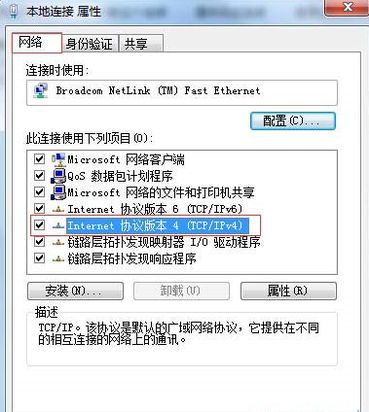

7、接着点击电脑桌面的“本地连接”,点击“属性”。

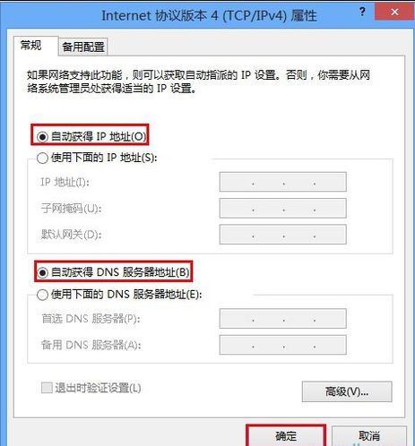

8、然后在打开的窗口中点击“网络”,勾选“Internet协议版本4”。
9、最后将其IP地址获取方式都改为自动获取,点击确定即可。

将路由器的WLAN口用网线与光纤猫的任意一个网口进行连接,如图所示。

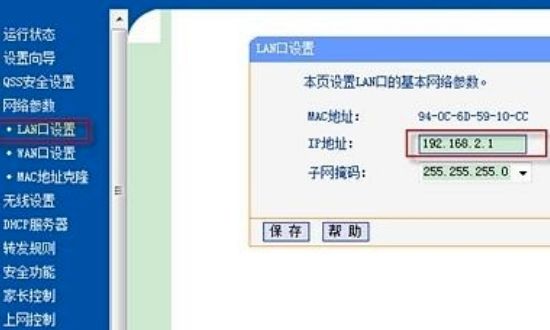

步骤二、电脑上打开浏览器,在地址栏输入192.168.1.1 打开路由器的管理界面,将路由器的IP地址修改为“192.168.2.1”,子网掩码为255.255.255.0,设置完之后点击保存即可。
步骤三、进入到WAN口设置窗口,将WAN口连接类型选PPPoE,然后输入正确的账号、口令,第二连接选择“无”。设置完之后点击保存即可。
步骤四、进入到DHCP服务设置窗口,地址段开始地址设置192.168.1.100,地址段结束地址192.168.1.199.设置好之后点击保存即可。
步骤四、进入到Internet 属性界面,选择自动获得ip地址。
