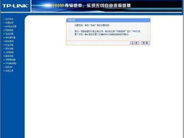

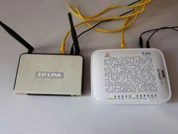

1、将路由器的WAN口与光猫的任一LAN接口连接。
2、按路由器的Reset键复位,并登录192.168.1.1进入路由器管理界面。
3、点击【设置向导】,选择【动态IP】,点击【下一步】。
4、设置好SSID和无线密码,点击【下一步】,点击【保存】。

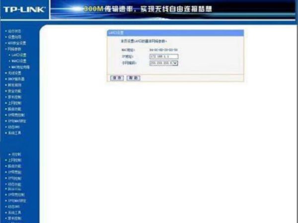

5、路由器自动重启,完成后,再次登录路由器管理,在LAN口设置输入IP地址。

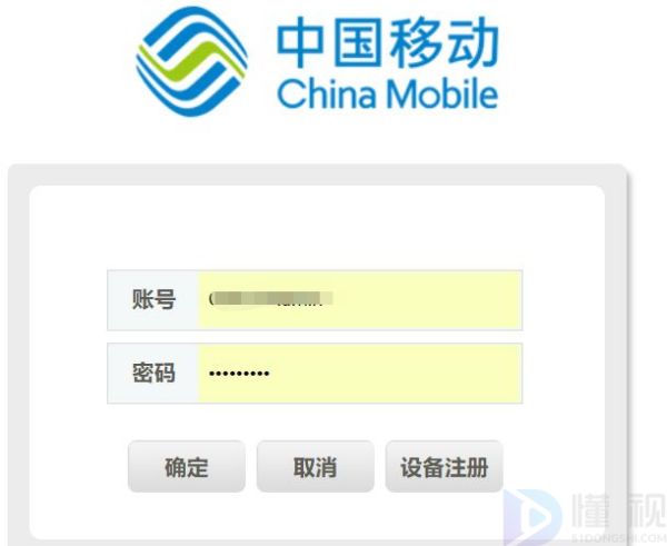

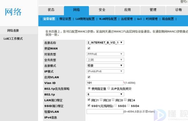

1、连接光猫自带wifi,进入192.168.1.1,接着输入超级管理员账号和密码。
2、依次点击网络、宽带设置,连接名称选择带有“INTERNET”,然后将路由改成桥接。

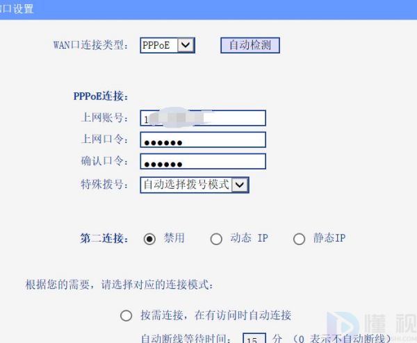

3、WAN口连接类型选择PPPoE,输入上网账号,上网口令,保存完成后会自动获取到ip,网关,dns路由器,拔号成功后可以进光猫后台将光猫自带的wifi功能关闭。
以上就是为大家介绍了移动光猫怎么改桥接,如该觉得本文有用,欢迎大家常来论坛学习交流。

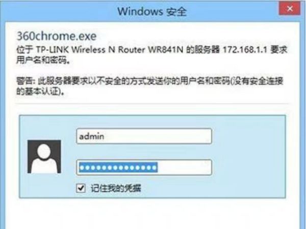

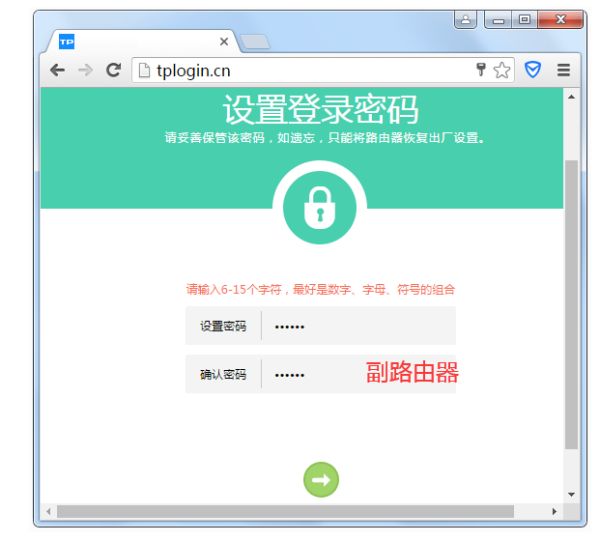

1、登录副路由器管理界面
操作电脑连接到副路由器的LAN口或无线信号(默认为TP-LINK_XXXX),打开浏览器,清空地址栏并输入tplogin.cn或192.168.1.1,设置不少于6位数的登录密码, 点击登录,如下图:

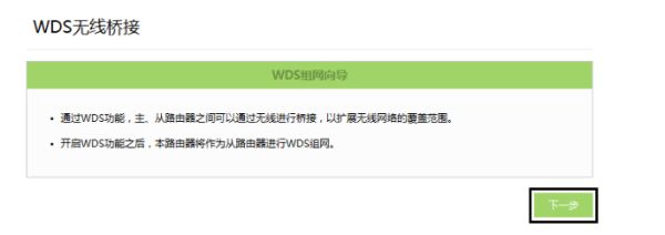

2、进入WDS设置界面
进入管理界面后,点击 高级设置 > 无线设置5G > WDS无线桥接,点击WDS无线桥接中的 下一步,开始设置,如下图:
注意:如果使用2.4G桥接前端主路由器,请点击 无线设置2.4G > WDS无线桥接。

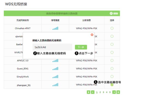

3、扫描并连接主路由器信号
路由器会自动扫描周边信号,找到主路由器的信号,点击 选择,路由器自动提示输入主路由器的无线密码,请正确输入,并点击 下一步。如下图:

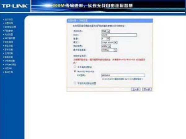

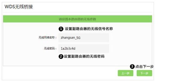

4、设置副路由器无线参数
设置副路由器5G信号的无线网络名称和无线密码,并点击 下一步,如下图:

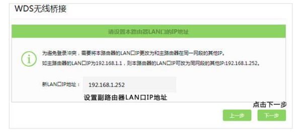

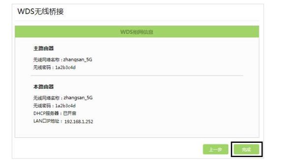

5、修改副路由器LAN口IP地址
将副路由器的LAN口IP地址修改为与主路由器在同一网段且不冲突,并点击 下一步,如下图。

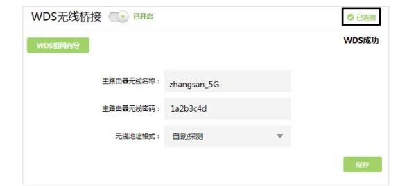

6、确认WDS成功
观察右上角WDS状态,已连接 表示WDS桥接成功。如下图:
注意:该页面参数无需设置,仅在后续网络变动时做修改。

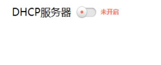

7、关闭DHCP服务器
点击 网络参数 > DHCP服务器,关闭DHCP服务器,如下图。
