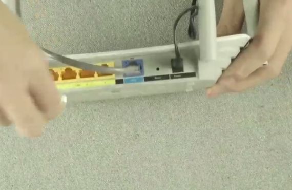

一、路由器怎么安装网线
路由器安装网线方法如下:
1、宽带总线(猫出来的网线)连接路由器的WAN口。
2、将网线一头连接路由器任意LAN口,一头连接电脑,启动电脑和路由器设备。
3、启动设备后,打开浏览器,在地址栏中输入路由器地址(路由器反面可以查看到)进入无线路由器设置界面。
4、设置界面出现一个登录路由器的帐号及密码,输入默认帐号admin。
5、根据设置向导一步一步设置,选择上网方式,通常ADSL用户则选择第一项PPPoE,如果用的是其他的网络。
服务商则根据实际情况选择下面两项,如果不知道该怎么选择的话,直接选择第一项自动选择即可,方便新手操作,选完点击下一步。
6、输入从网络服务商申请到的账号和密码,输入完成后直接下一步。
7、设置wifi密码,尽量字母数字组合比较复杂一点不容易被蹭网。
8、输入正确后会提示是否重启路由器,选择是确认重启路由器,重新启动路由器后即可正常上网。

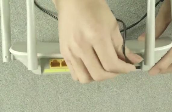

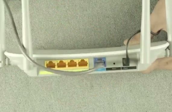

二、路由器怎么插线
路由器插线:建立路由器与网线的连接、路由器连接光猫、路由器连接电脑。
1、建立路由器与网线的连接
想要能够路由器能够连接上网络的话,那么给路由器连接上网线就可以说得是是必不可少的一步了,要用网线连接上外网的入口,在之后就可以将路由器的另一端连接在路由器的WAN口上面,这样一来路由器与网线的连接就建立好了。
2、路由器连接光猫
在开始之前准备好一根网线,并且在之后将网线的一端连接在光猫的LAN口上面,另一端则连接在路由器的WAN口上面就可以了。
在这里要值得注意的就是因为光猫的差异,可能有的光猫上面LAN口显示的是Interenet接口、广域网接口等等,其实这些接口也就是LAN接口,只不过是显示不一样罢了,在遇到这种情况的时候,我们也只需要找到对应的接口来进行连接就好了。
3、路由器连接电脑
需要在连接之前把本地连接改为自动获取IP地址,然后利用网线,把一端插在路由器的WAN端口上面,然后把网线的另一端插在电脑的网线接口上面就可以了。
