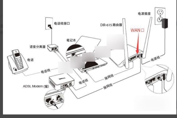

1、首先按照图示连线方法将路由器线路正确连接。

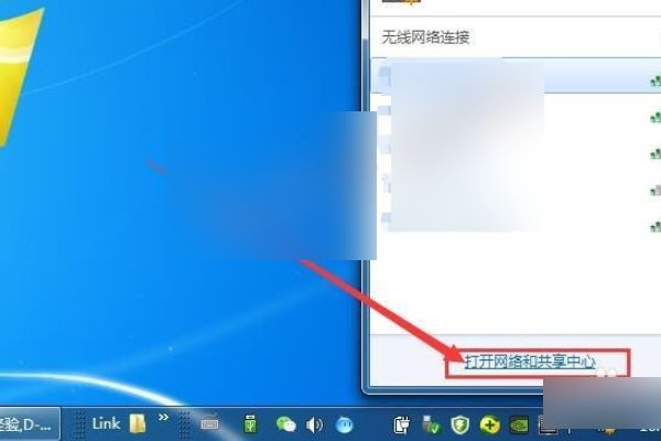

2、然后从电脑上进入网络和共享中心。

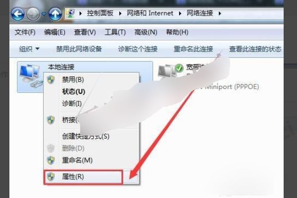

3、接下来打开对本地连接的属性。

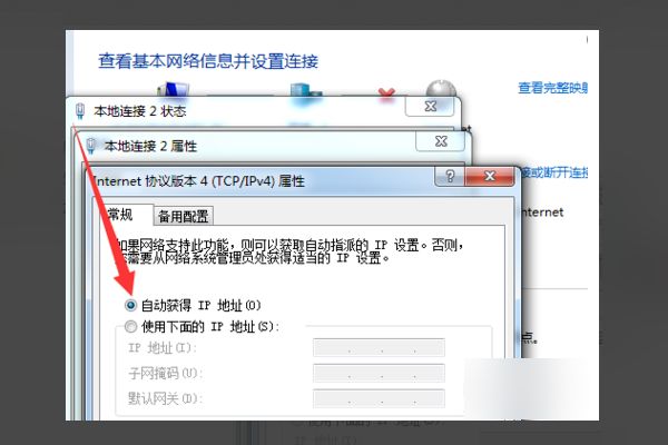

4、然后将TCP/IPv4协议的属性中的常规设置,都修改为自动获取。

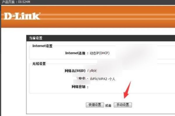

6、在登录成功后,进入管理界面,打开 手动设置。

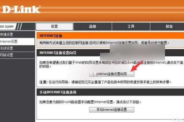

7、为了省事,可直接通过连接设置向导来进行操作。

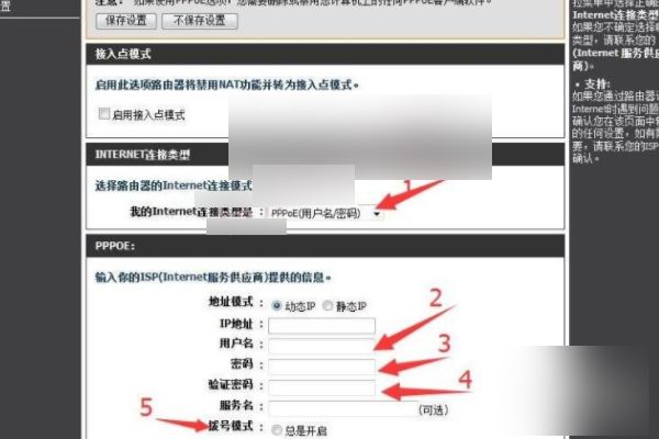

8、主要的设置在连接类型中,然后依次输入由ISP提供的信息。

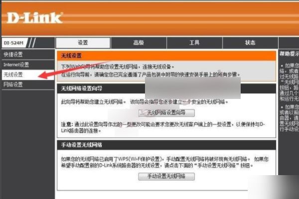

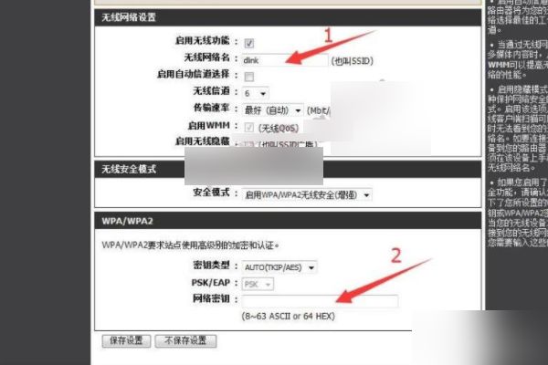

9、还需要对无线安全进行设置,主要是无线网络名和密码的设置。

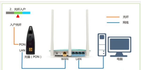

4、路由器问题:路由器的WAN接口,请用网线连接到猫/光猫的网口;如果你家宽带没有猫,那就需要把入户的宽带网线,插在路由器的WAN接口。
