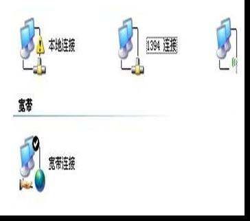

首先A电脑
右击网上邻居!点击属性!
出现图1:

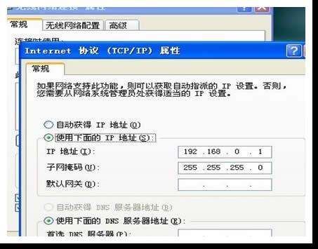

右击无线网卡属性,进入TCP/IP协议配置窗口
见图2:
按照图2来配置

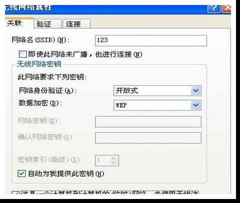

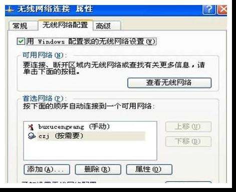

2、再点击“无线网络配置标签”见图3:
点击“添加”按钮!
出现配置窗口!
3、按照图4来配置!
图4:

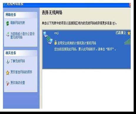

4、配置完成后搜索无线网络,可以搜索到刚配置的网络123(这里改成了czj!)
图5:

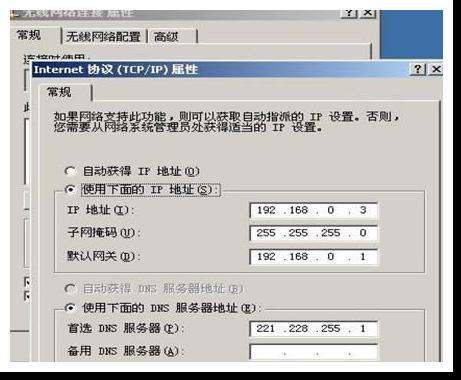

再来看B机!右击无线网卡按图配置!图7:
然后就可以和A机的无线网络相连了!
现在B机就可以通过A机来上网了!
