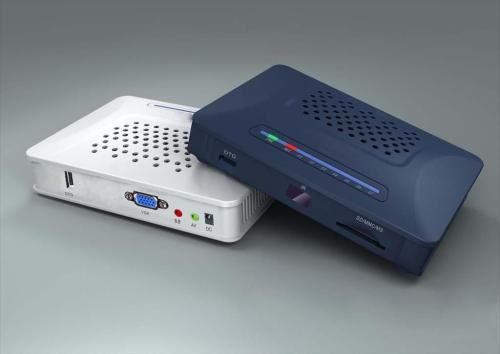

一、wifi与路由器的区别
wifi与路由器的区别:
首先物质不同,wifi属于电磁波,无法被人感知,而路由器是实体设备;其次wifi也叫无线热点,属于无线技术。而路由器是用来连接有线或无线的设备;最后wifi主要用来连接各种电子设备,而路由器是将wifi信号释放,供人们使用。

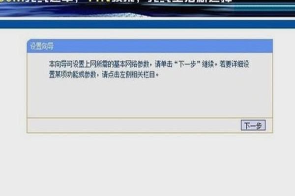

然后,路由器的设置步骤如下:
确保猫、路由器、电脑连通的情况下进行以下步骤

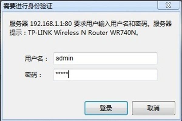

1、打开电脑浏览器(IE、火狐等),在地址栏键入以下地址(敲回车键)。进入该地址后会弹出登录框,输入账号admin密码admin即可。

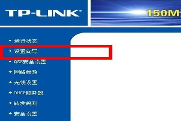

2、登录后即显示路由器功能页面,点击“设置向导”进入设置
3、点击“下一步”

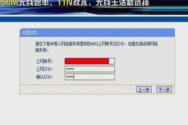

5、输入上网账号密码

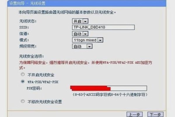

6、设置无线网络密码

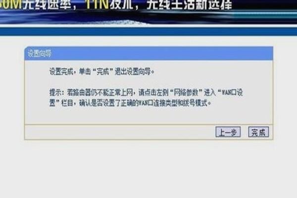

7、连接成功,点击完成。

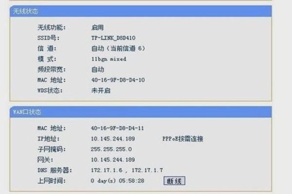

8、路由器自动重启,显示以下界面时即设置成功,WIFI即可用。
