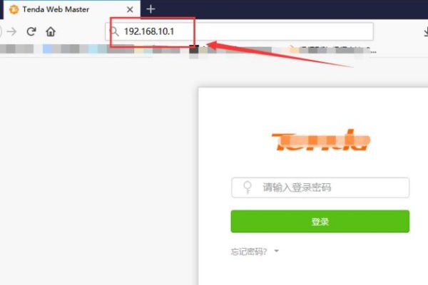

1、打开火狐浏览器,输入路由器入口地址192.168.10.1.

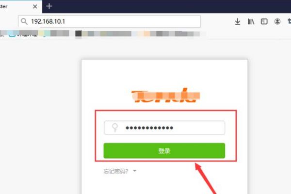

2、输入设备管理密码,然后点击登录。

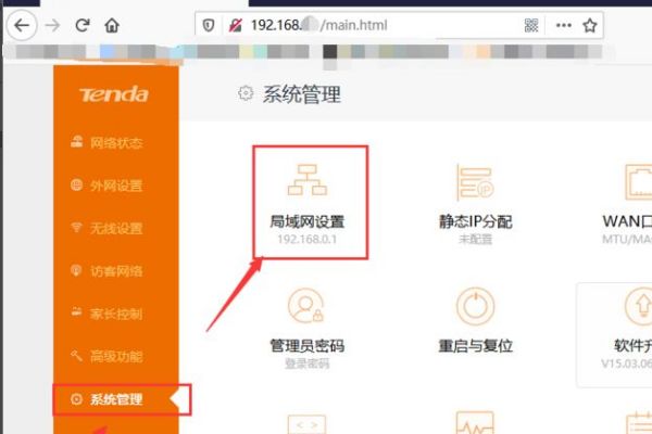

3、然后依次选择“系统管理”、“局域网设置”。

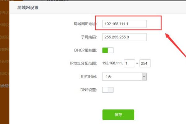

4、在“局域网IP地址”栏输入自己想要配置的IP地址,这里输入192.168.111.1,然后点击保存。

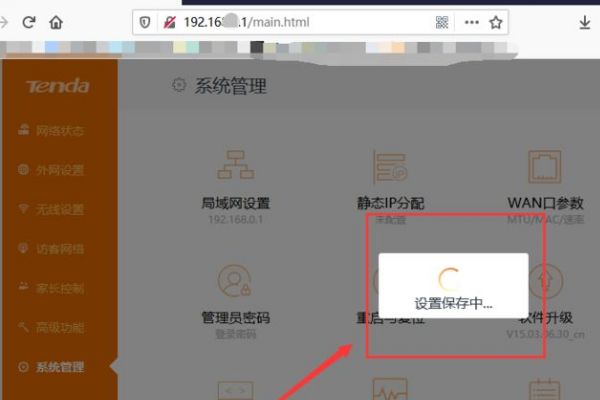

5、不要关闭网页,等待保存。

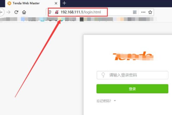

6、保存完毕后,刷新浏览器,或者在浏览器地址栏输入192.168.111.1,发现路由器的入口已经从“192.168.10.1”变为“192.168.111.1”。
