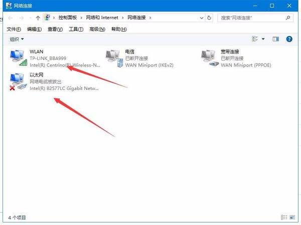

排查网络连接故障。
观察电脑右下角 或者在控制面板--查看网络状态和任务中
查看本地连接是否正常,是否有红叉或叹号或正在获取IP地址提示。
各个状态详细故障说明可微信搜索公众号-网络电脑维修-查询。
笔记本等无线设备检查无线连接是否正常。
如果有网络连接故障比如红叉,建议更换网线或连接设备。

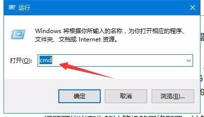

打开运行,输入CMD
输入命令:ping 192.681.1.1

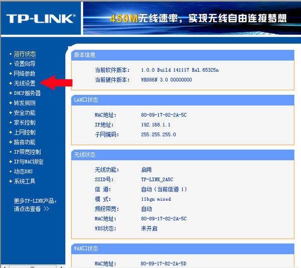

3、即进入路由器的设置界面,如下图:

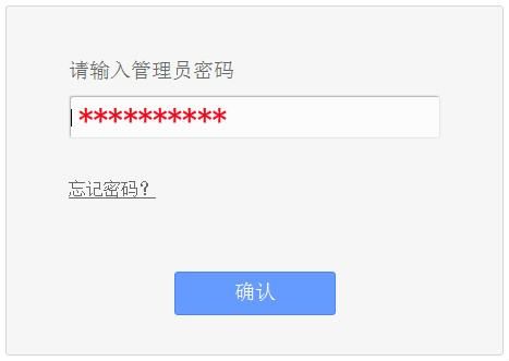

4、输入管理员密码后点确定。如下图:
注意的是:管理员密码不是无线密码,要区分开来;一定要牢记此密码,如果以后忘记密码,就不能进入设置了,需要清空路由器数据后,才能重新设置。

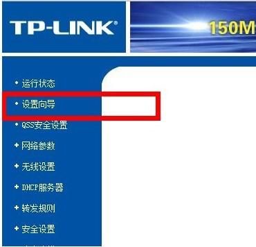

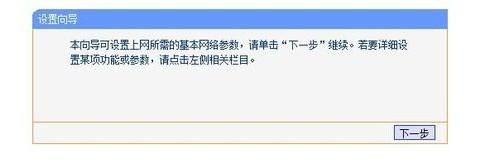

5、点击设置向导,如下图:

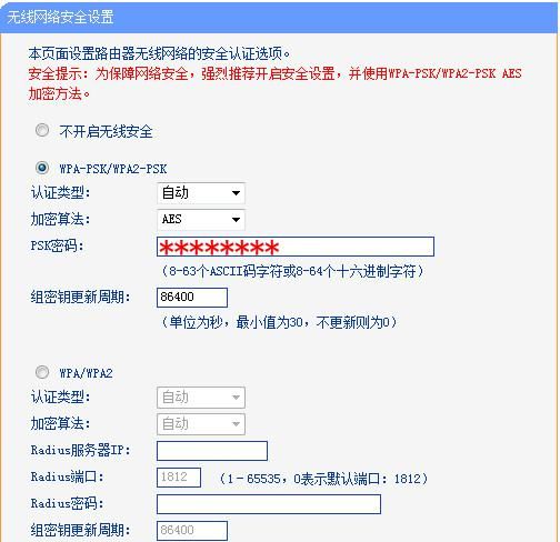

6、点击无线安全设置,如下图:

一、检查设备是否连入无线路由器网络。
1.检查路由器是否正常工作(看指示灯是否亮),路由器接口连接是否正常。
2.检查路由器的LAN口是否与电脑稳定连接。
3如果使用的是无线网络,请检查一下电脑是否连接上无线路由器的WiFi网络,只有连入无线路由器WiFi网络,才能打开网关设置界面。

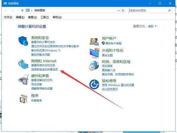

二、将本地IP设置为自动获取
如果路由器安装与连接正常,并连接好电源,路由器在正常工作状态下,192.168.1.1设置界面进不去。请检查是否误设置了静态分配IP地址,将本地IP地址改成自动或许即可,具体设置方面如下。
1、控制面板-网络连接,然后在已经连接的网络上,点击鼠标右键,打开【属性】。
2、选中【Internet协议版本4(TCP/IPv4)】,点击【属性】。
3、选择【自动获得IP地址】,点击底部的【确定】保存即可。
