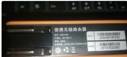

这种方法适合刚买的无线路由器,或者是路由器没有经过设置的方法。具体方法如下。

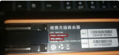

1、我们可以看看我们购买的路由器底部。上面会显示IP地址和密码。
2、然后我们把我们看到的IP地址输入到浏览器的地址栏中,然后输入密码,就可以进入设置了。

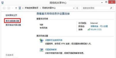

1、右击笔记本右下角的网络图标选择”打开网络和共享中心“
进入”网络和共享中心“我们选择”更改适配器器设置“

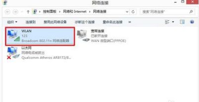

2、找到我们的无线网,然后我们双击我们的无线网图标。
3、打开”WLAN状态“然后我们选择”详细信息“

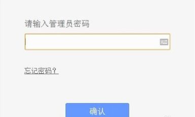

它会弹出一个路由器设置的界面,让我们输入设置路由器管理员密码。
6、我们把密码输入进去,然后就可以进入到路由器的设置页面了。

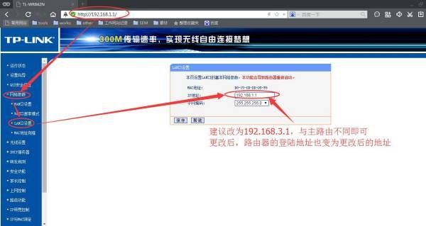

3、路由器与猫(Modem)地址冲突;

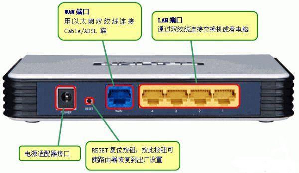

2、将路由器的LAN口(一般为4个颜色一样的口)与电脑连接,才能正常登陆路由器;
3、个别猫有自己的地址,为了避免路由器与之冲突,建议先不要连接猫,先将路由器的LAN口与电脑连接,设置完路由器IP地址后,再连接猫;
4、更换一个路由器,重新设置IP后,与猫连接。

在路由器设备后面有个复位孔,找根铁丝或笔扎进去,等待指示灯全灭后又亮起才松开复位孔,即可达到重置路由器的目的。
