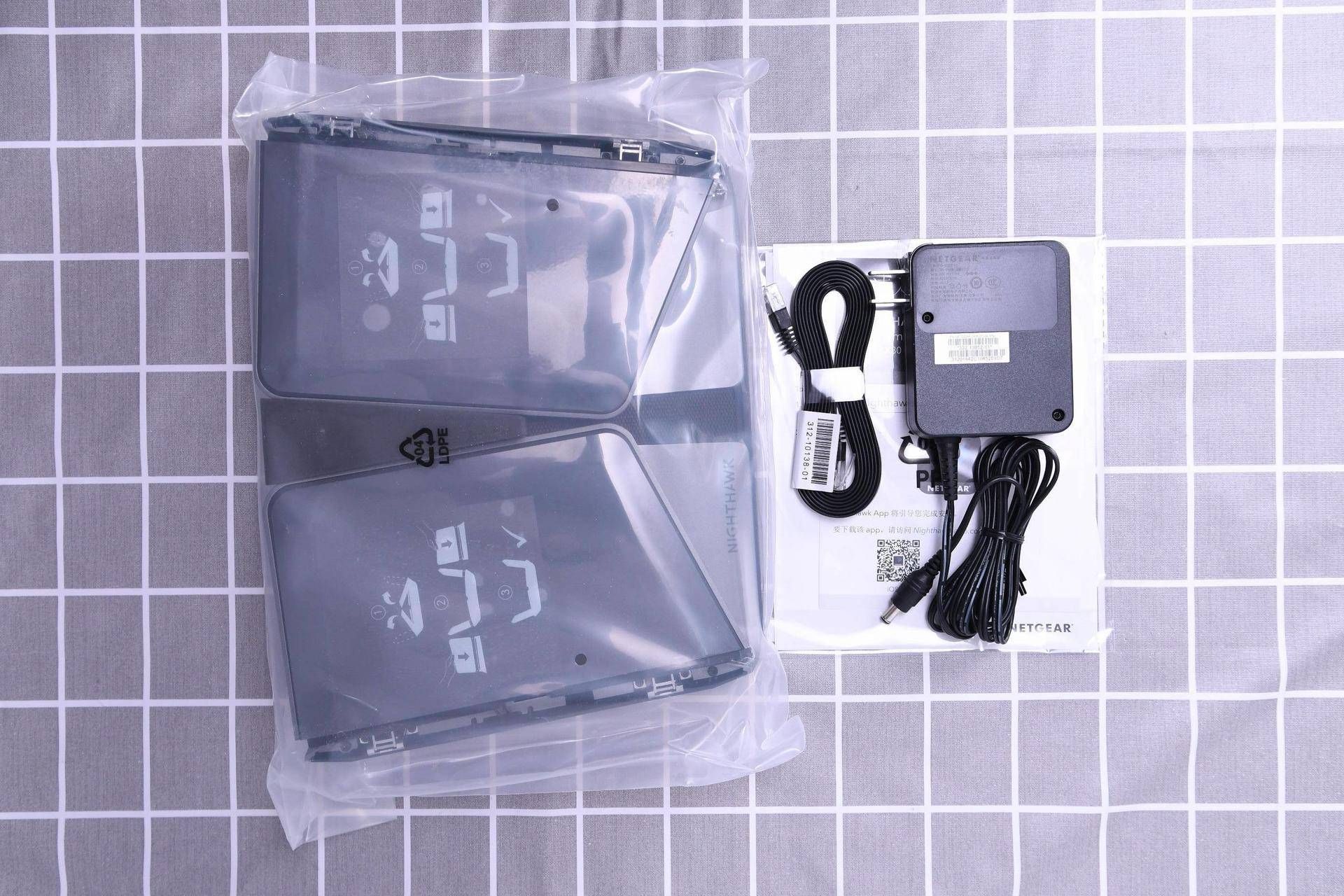

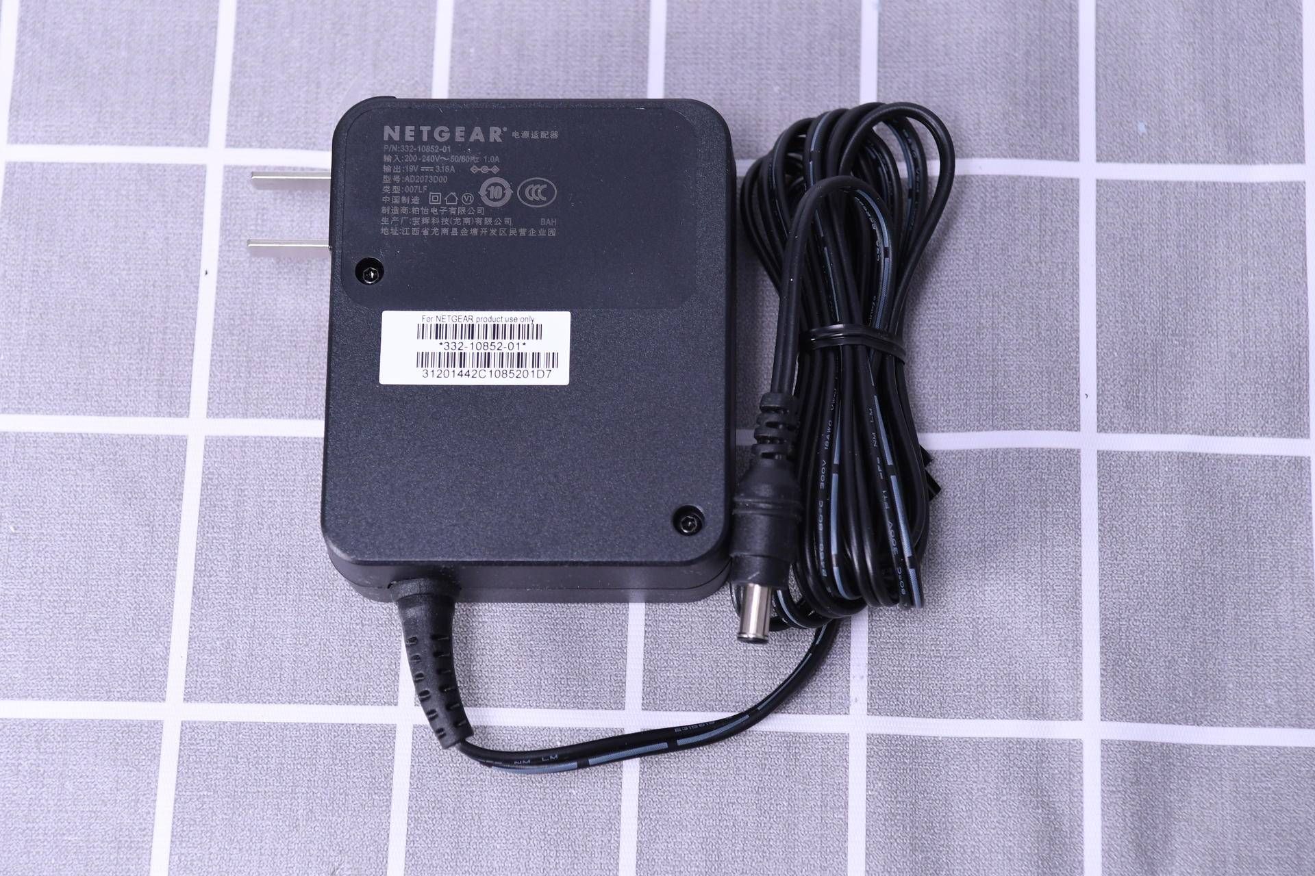

包装内部含有路由器本体、千兆扁平网线以及AC电源适配器。电源适配器的输出为19V 3.16A,总功率达到了60W。路由器居然需要接近电脑的电源输入功率着实令人感到不可思议,也从侧面表明性能的强大。

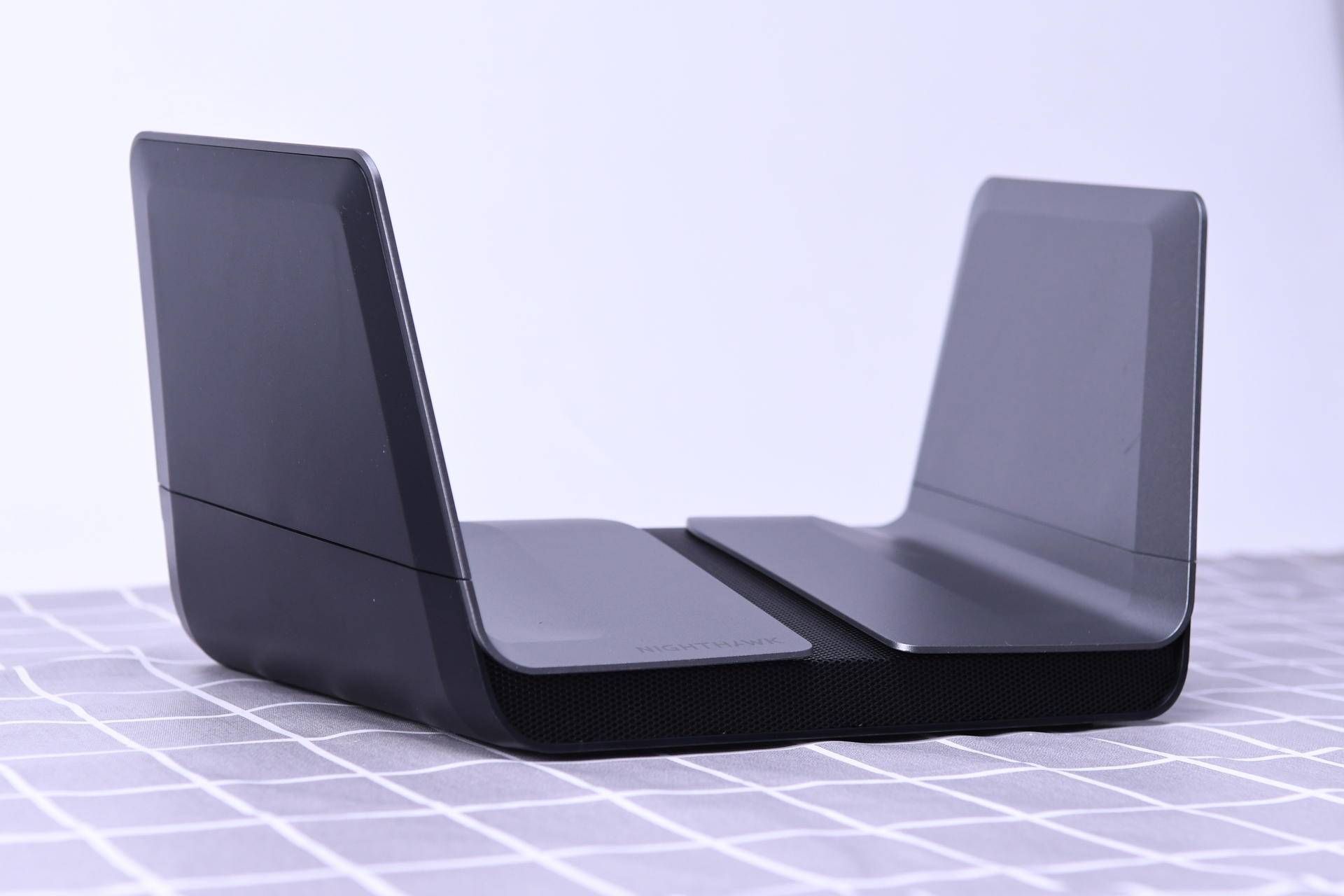

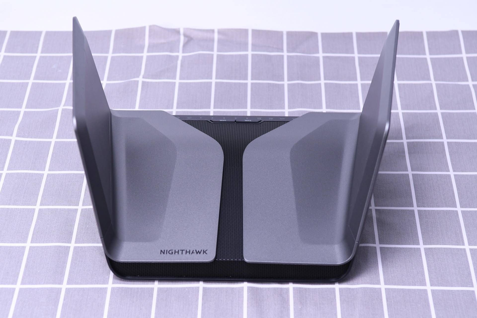

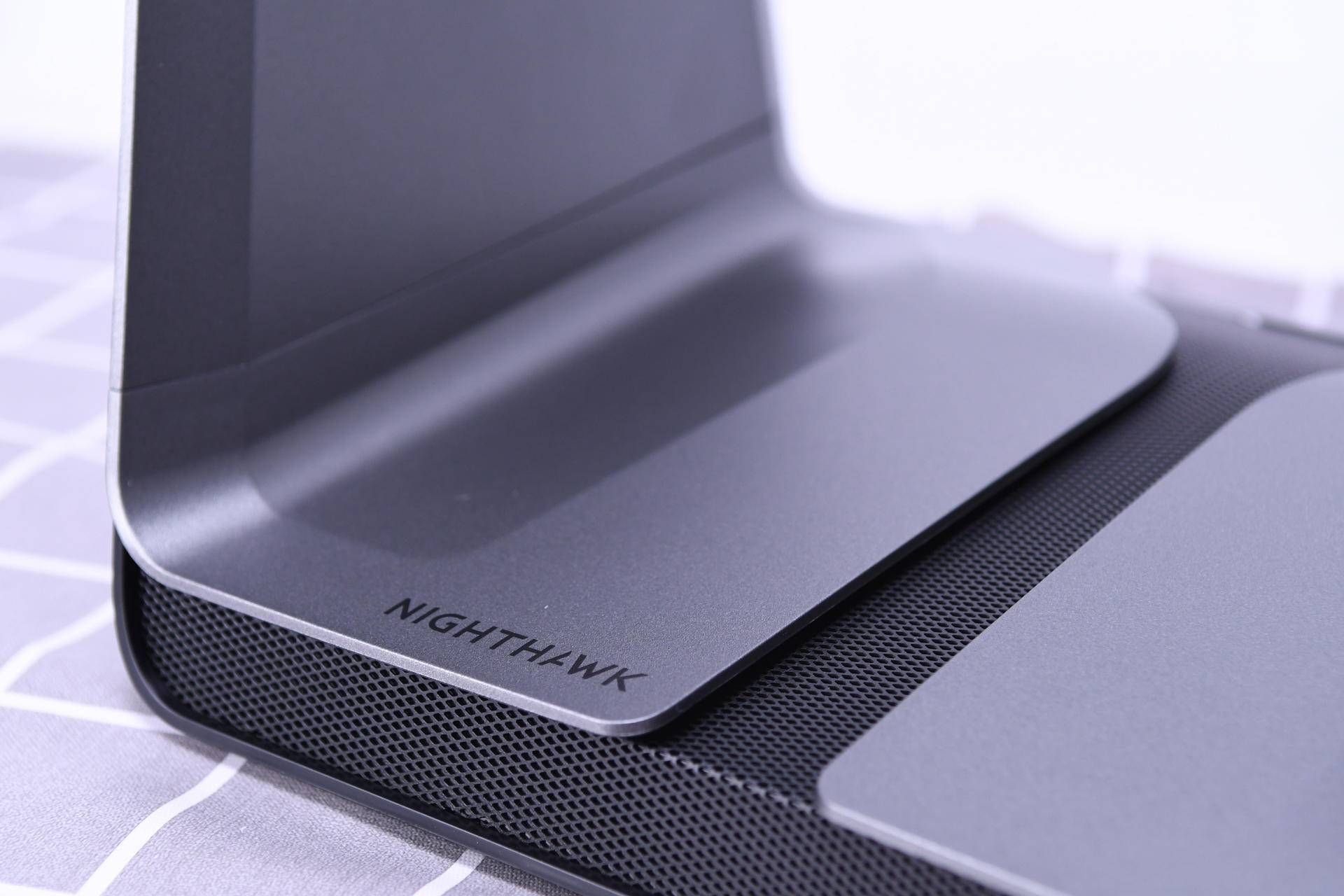

网件RAX80采用家族式外观,与高端RAX120和旗舰级RAX200相一致,宽大的机身配合两侧可折叠的天线阵列,似乎像是陈列在航母甲板上的战斗机。

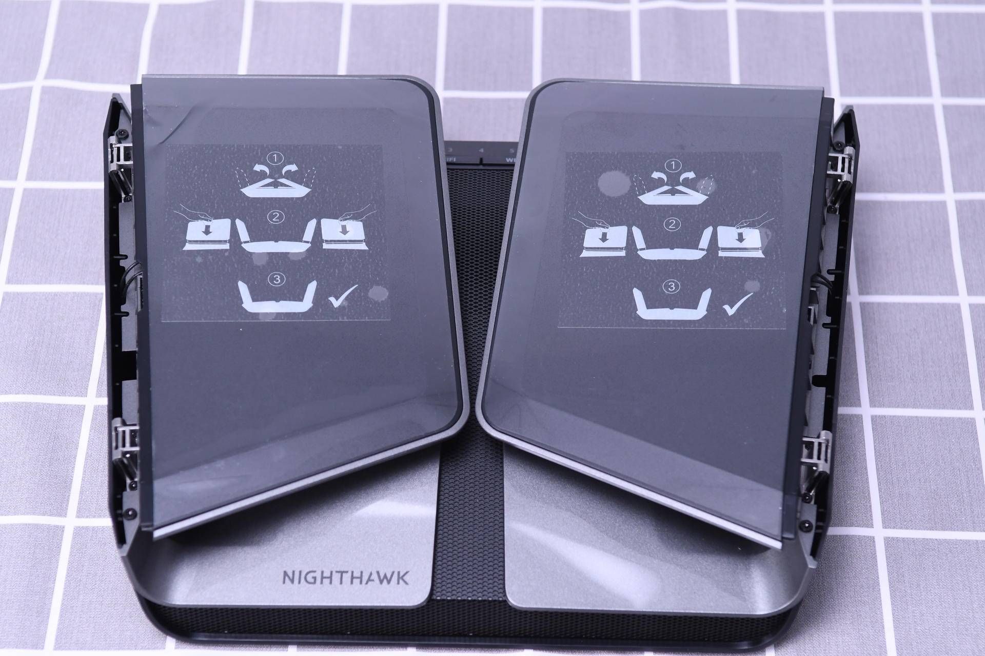

天线阵列的转轴设计有非常巧妙的结构,用手轻轻翻起,到了预定位置就落下锁定。左右两侧各有2根隐藏馈线,对应共计有4根天线。
展开之后浓浓的科技感扑面而来,仿佛外星飞船映入眼帘,相比友商的八爪鱼、帝王蟹更有设计感。主体使用大量镂空金属网结构,强化散热能力。

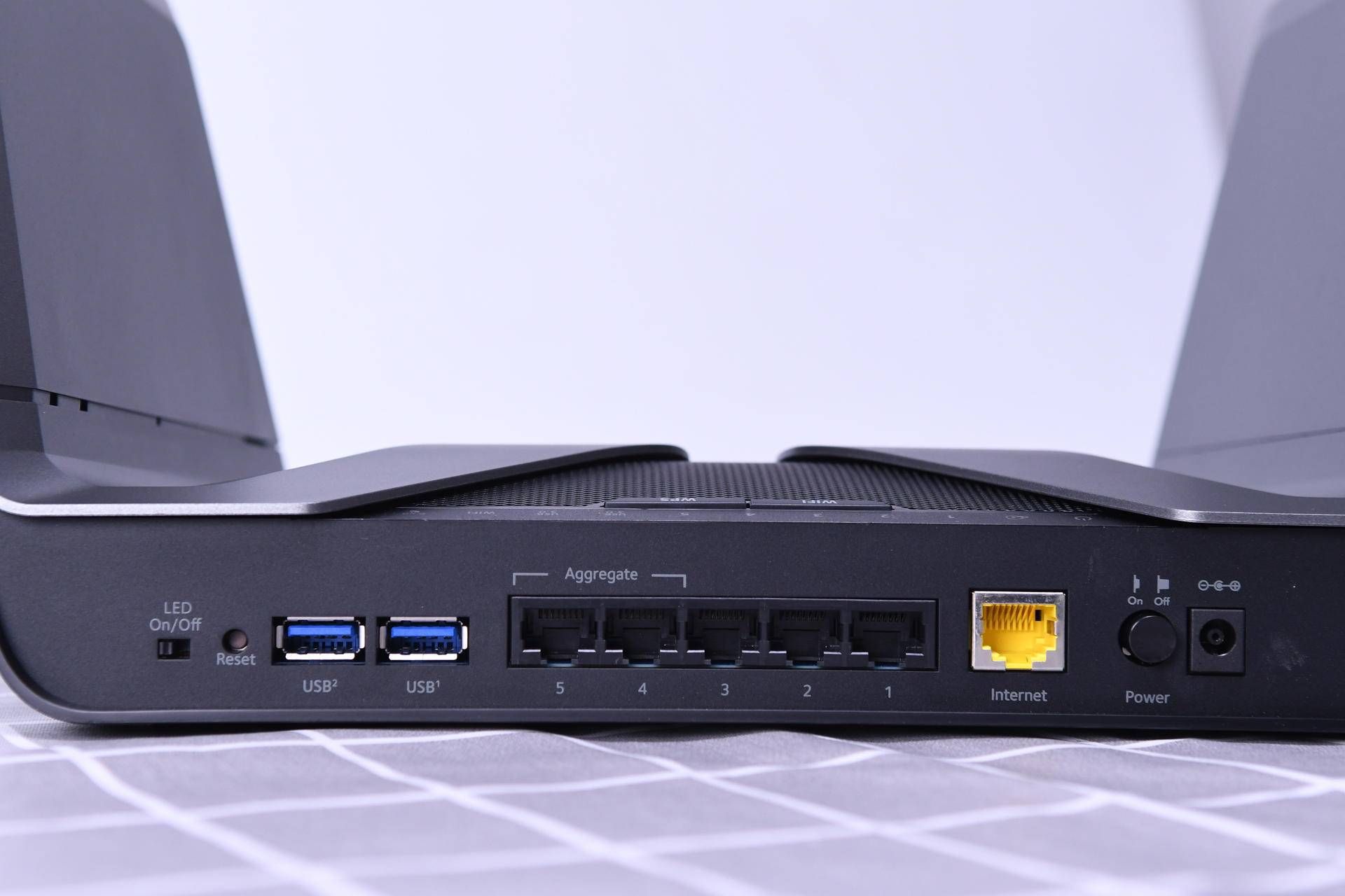

机身的全部接口位于后方,有5个千兆LAN口、1个千兆WAN口和2个USB3.0接口。其中两个LAN口还支持端口聚合,从而实现2Gbps的速度加成。此外,还提供了物理式LED开关,无需进入路由器管理页面,即可进行快速灯光调节。

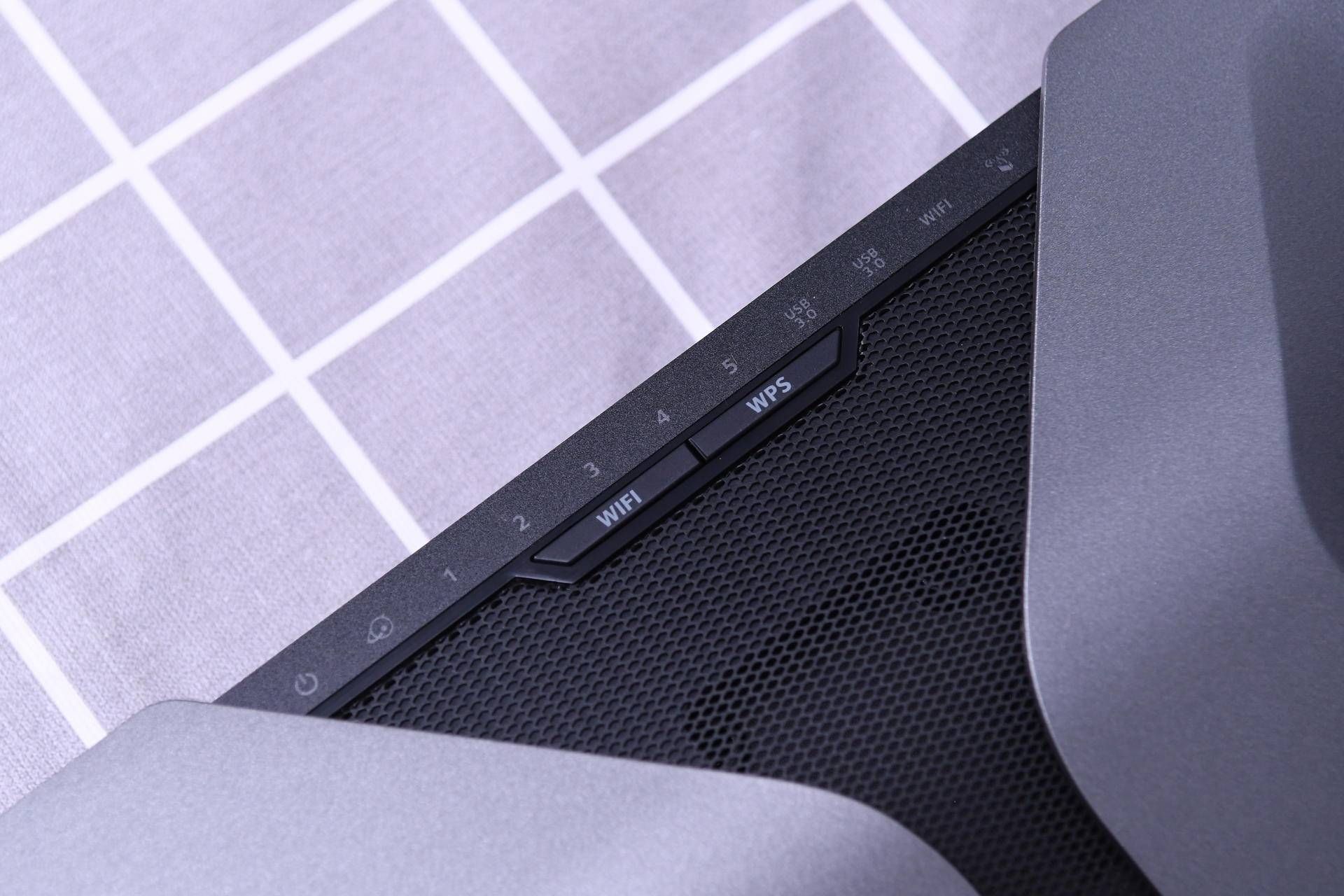

机身后部上方有各种指示灯以及两个物理按键。一个是网件路由器上常见的一键开关WiFi无线功能,另一个为WPS快速连接。

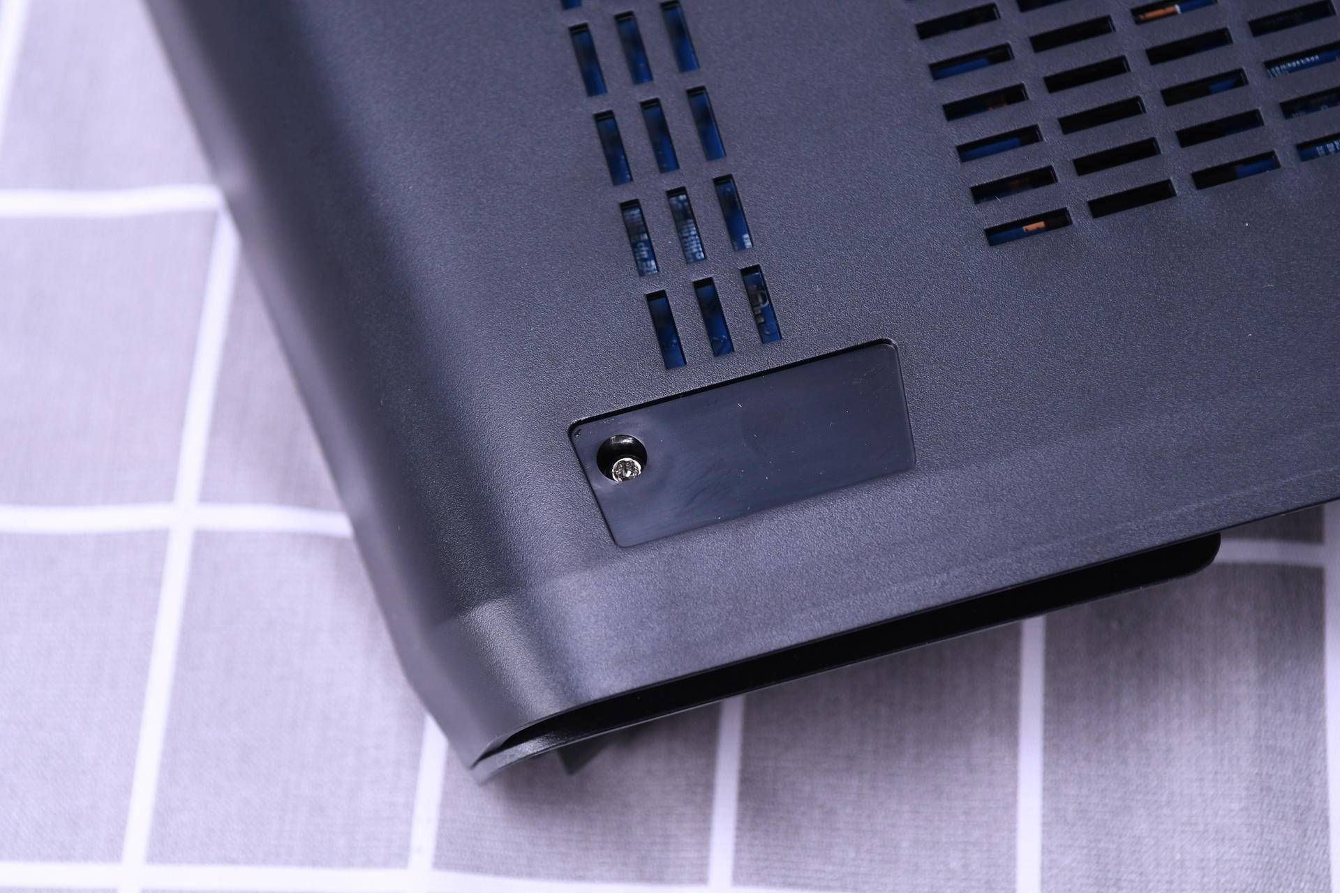

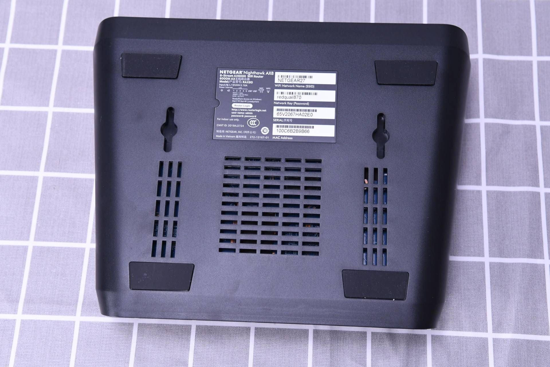

机身背面拥有大面积散热开孔,四个角落贴有硅胶防滑垫脚,底部与桌面留有一定间隙,让空气由镂空位置进入到内部,提升散热效果。
【内部拆解】

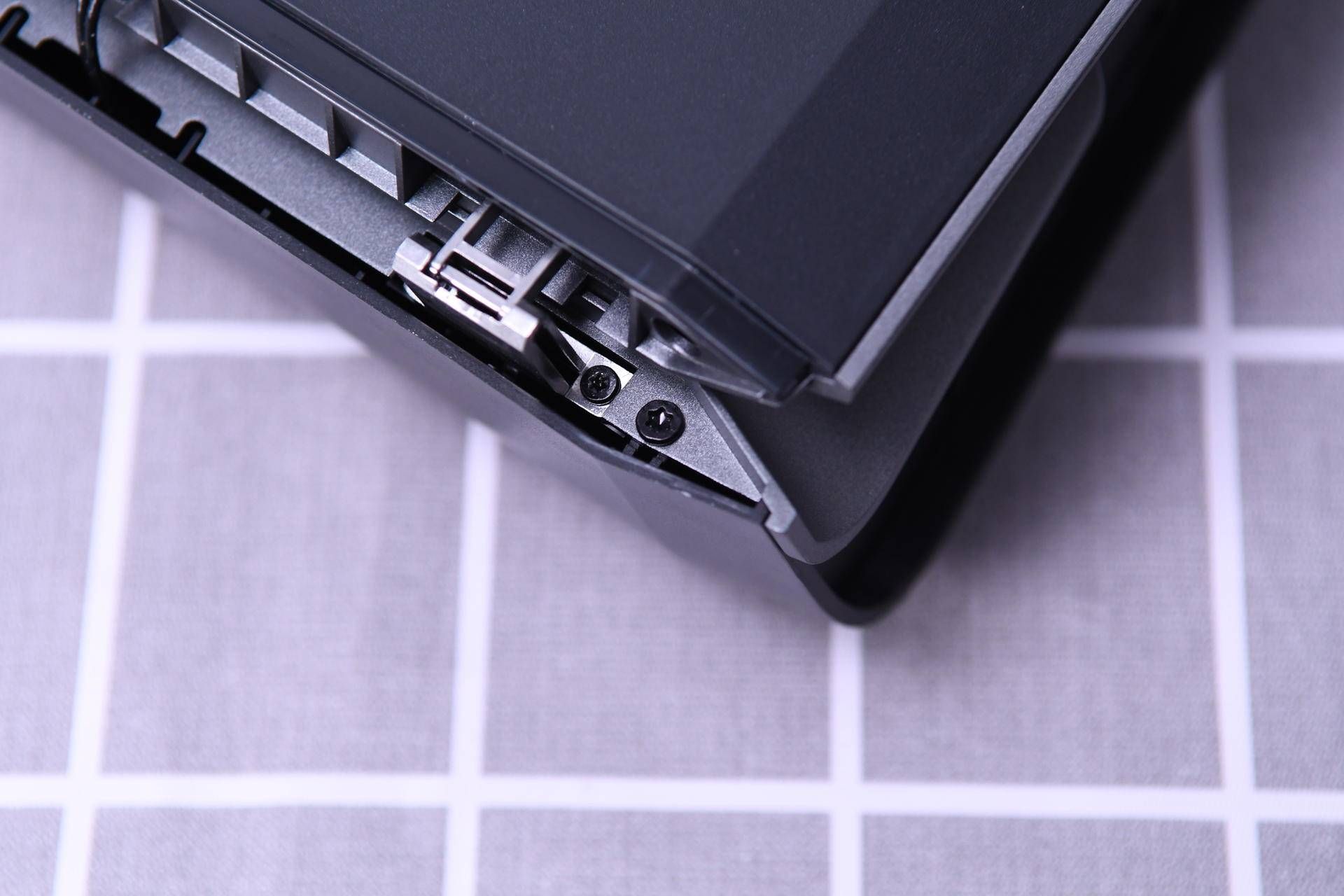

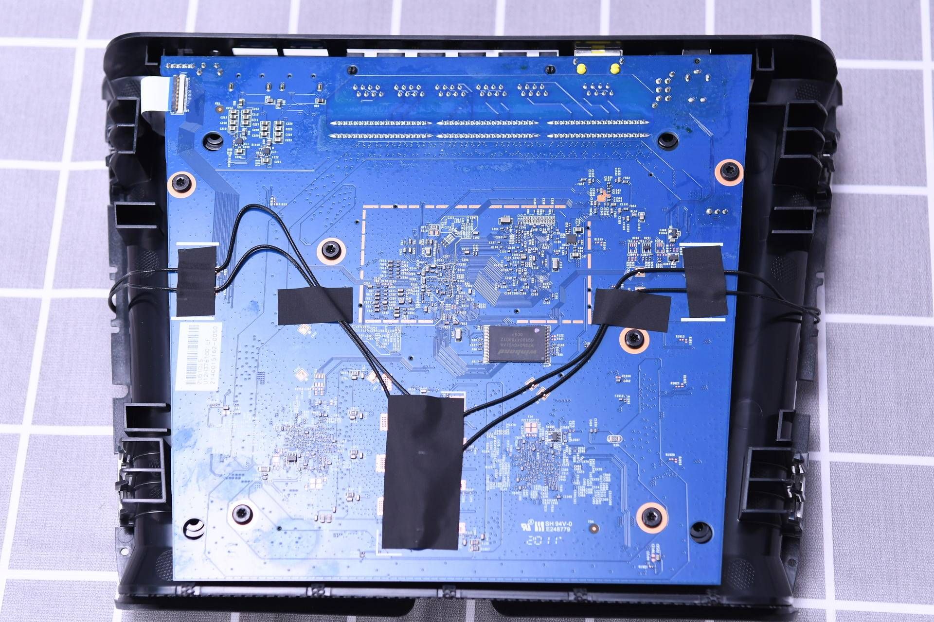

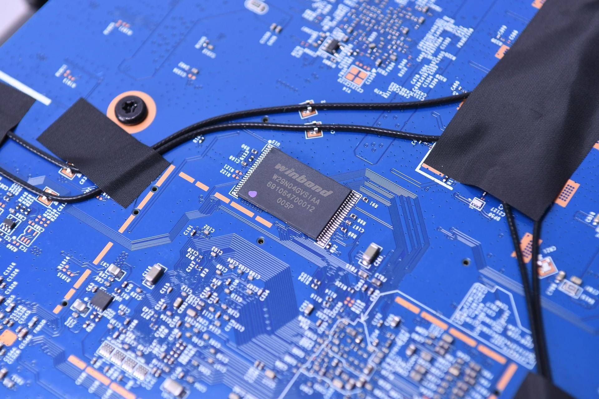

掀掉四角的硅胶防滑垫脚后可以看到用于固定上下盖的的4枚内六角螺丝,拆掉后壳4根天线由黑色绝缘胶带整齐的固定在PCB上。
PCB背面仅有一颗来自华邦的NAND型闪存颗粒,容量为512MB,用于存储路由器固件。

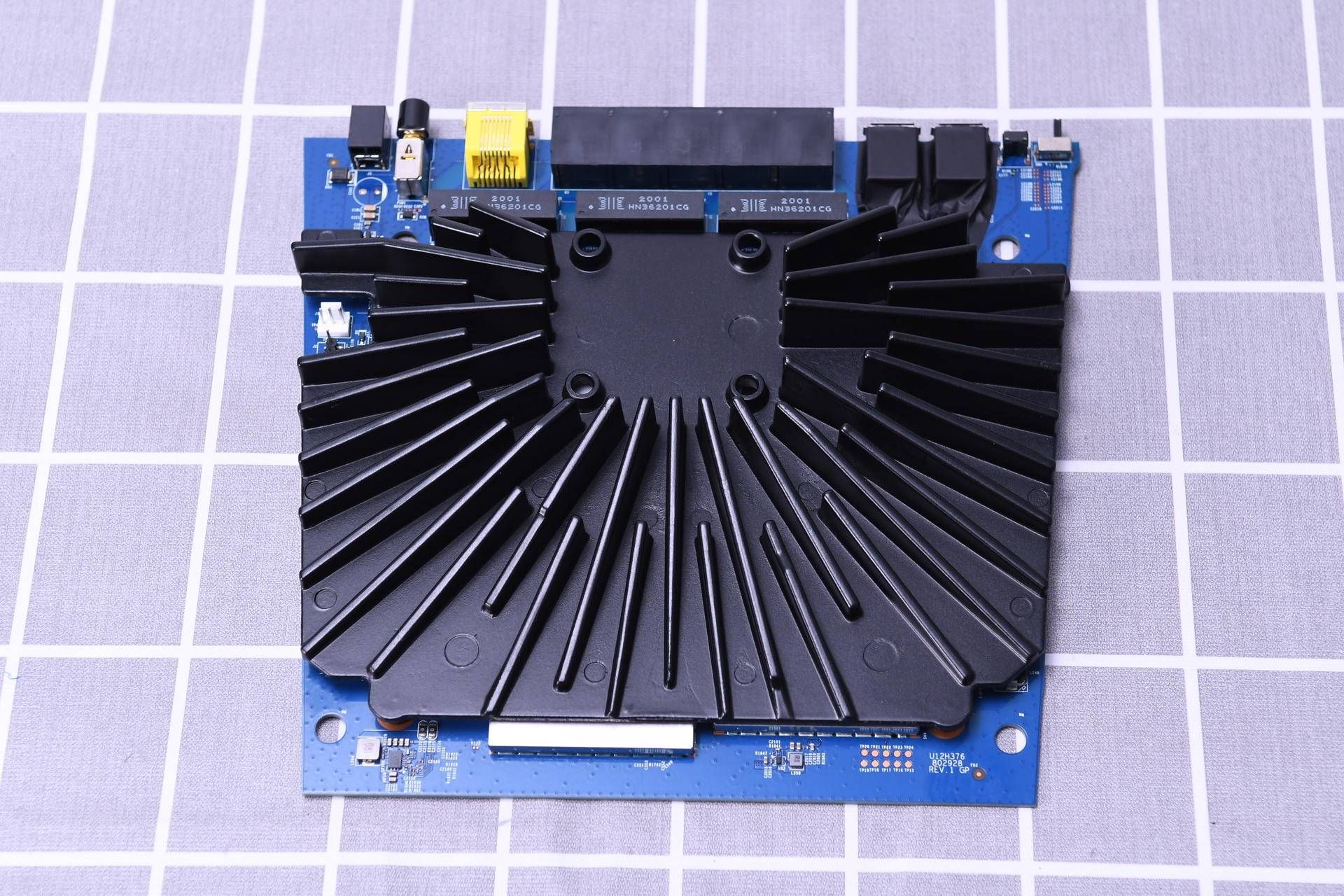

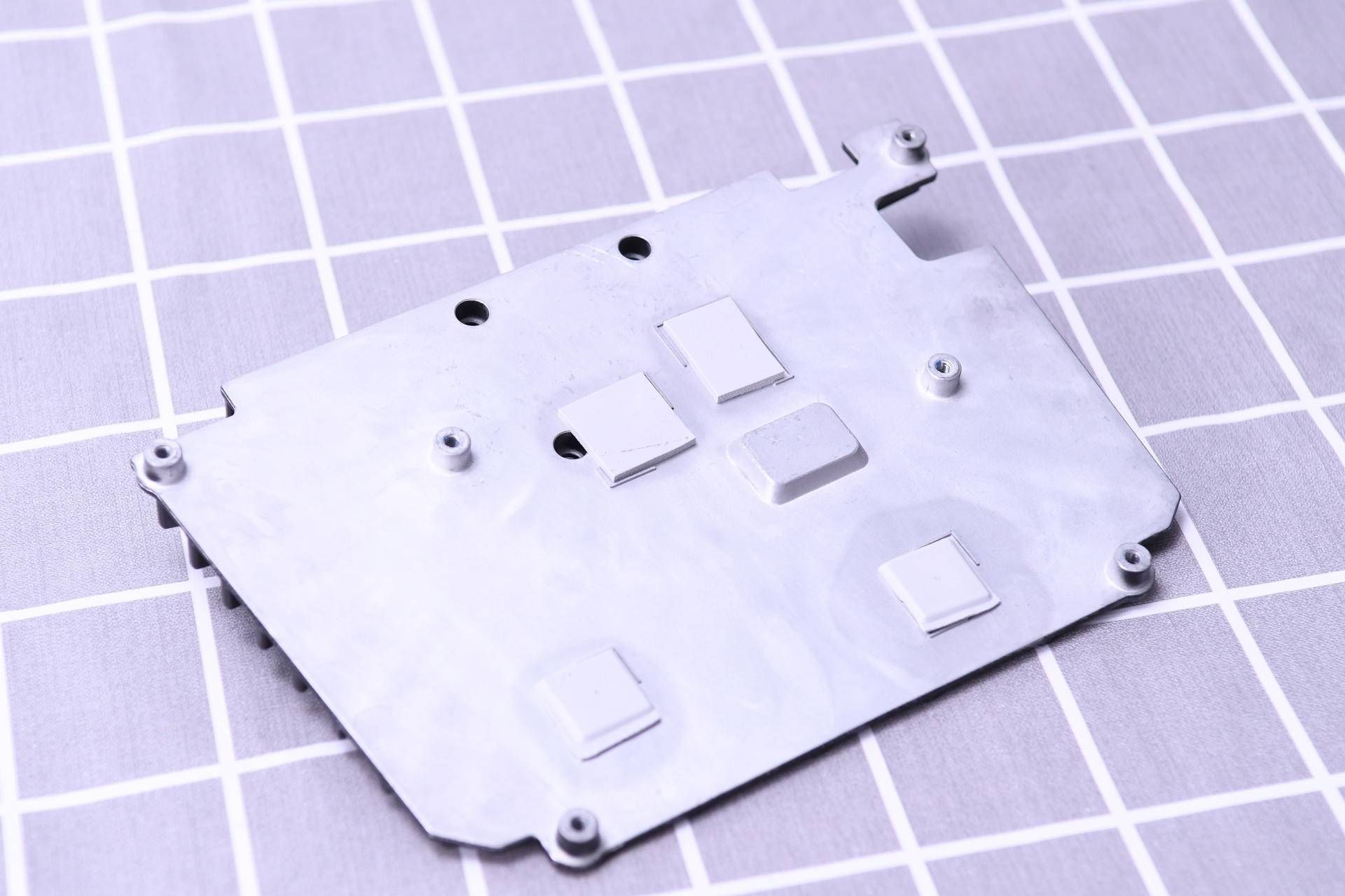

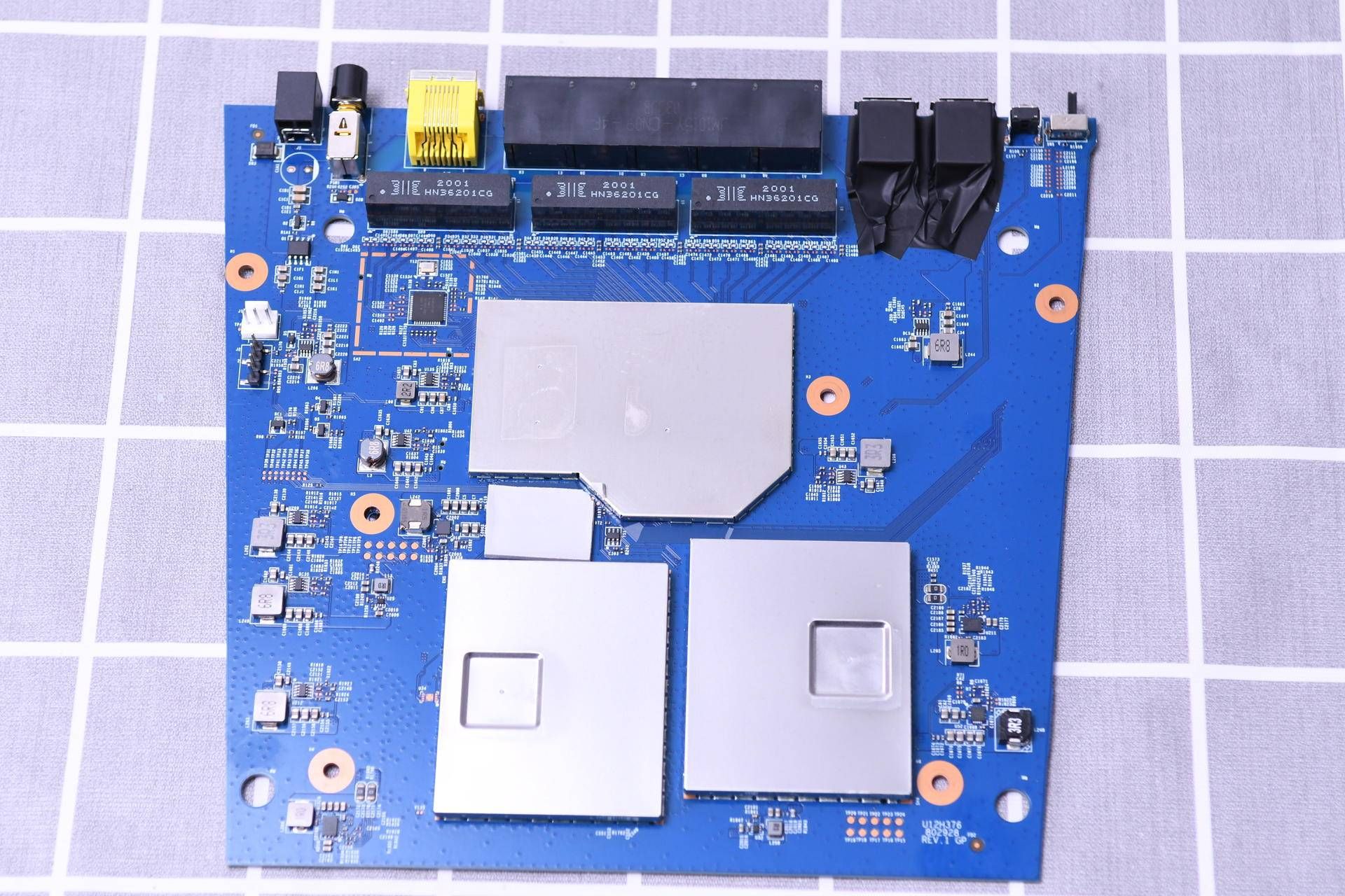

继续拧掉固定PCB的内六角螺丝钉将PCB整体取下,正面覆盖一块巨大的铝制散热片,相比较老版本去掉了风扇,但仍旧预留风扇安装位和电源接口。散热片通过导热硅胶垫和下部芯片进行接触散热。

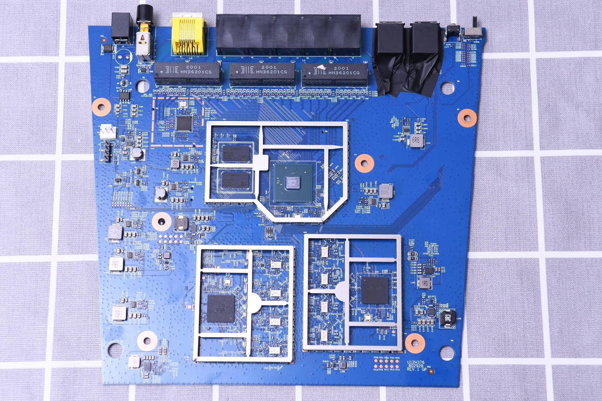

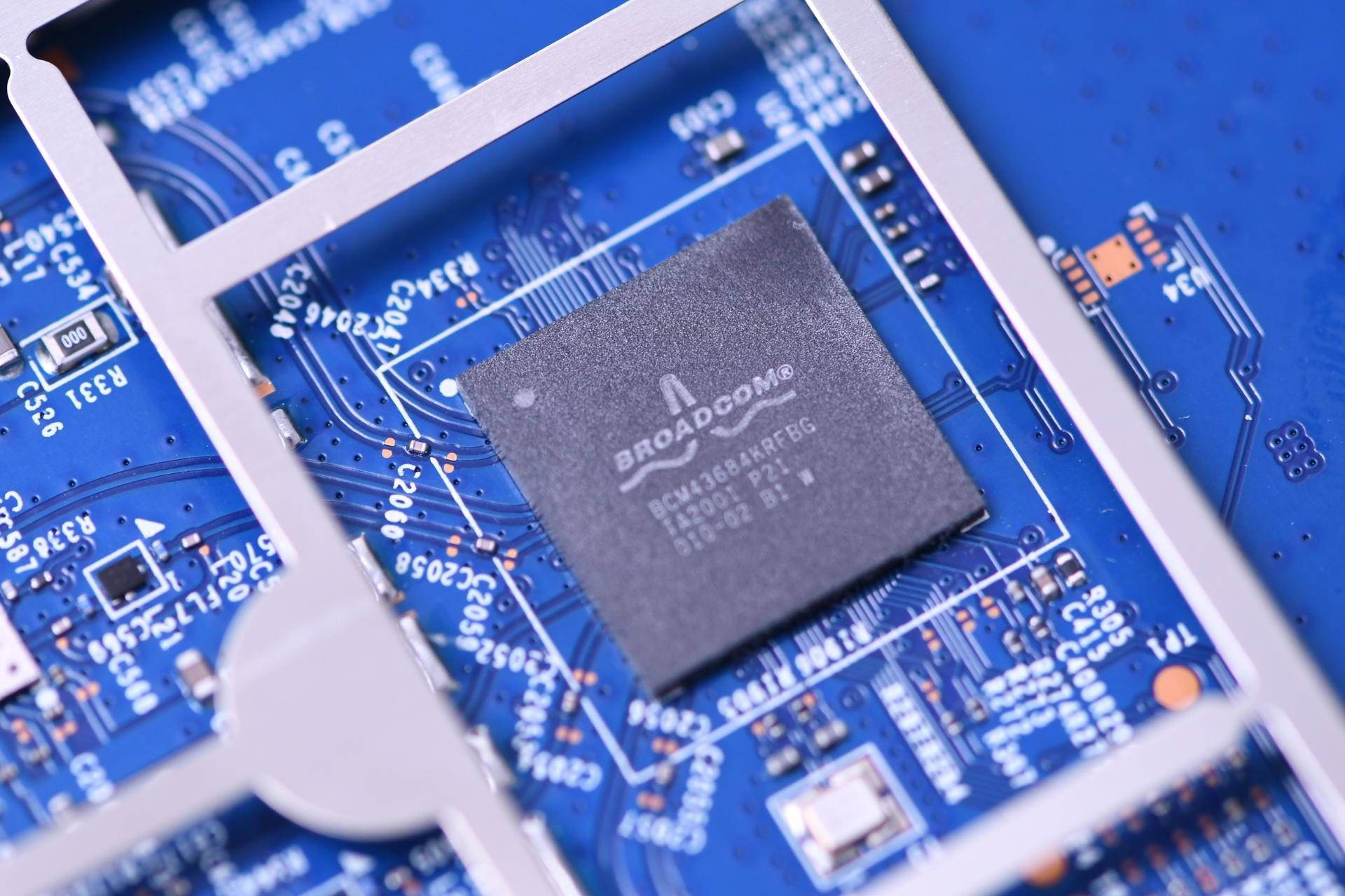

主要芯片全部被金属屏蔽罩所保护,能够有效避免信号干扰,从而达到更稳定运行。拆掉屏蔽罩后,不难发现从结构上5G频段和2.4G频段是完全分离式的设计。

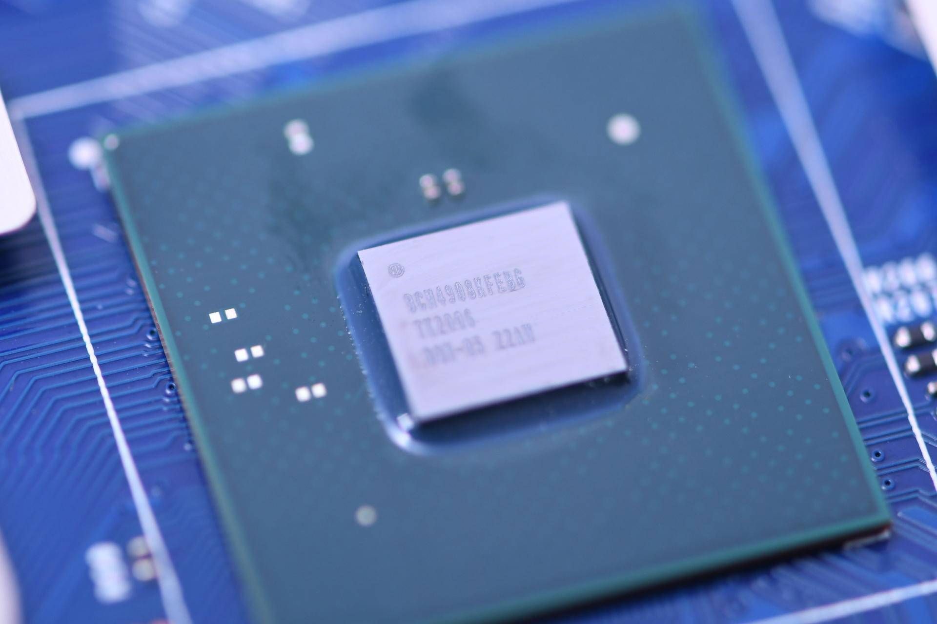

CPU为博通BCM4908,4核心ARM64架构,最高1.8GHz主频,配合三星两颗DDR3 1866组成的32bit 1GB内存规格,为复杂的功能提供出色的性能基础。

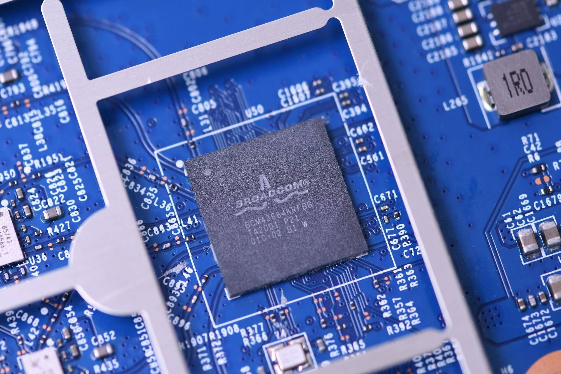

5G频段无线芯片为博通BCM43684,支持AX协议,4X4 Mu-MIMO天线,最高速度达到4800Mbps。
2.4G频段无线芯片同样来自博通BCM43684,支持2.4G AX协议,2X2 MU-MIMO天线,最高支持1200Mbps速度。

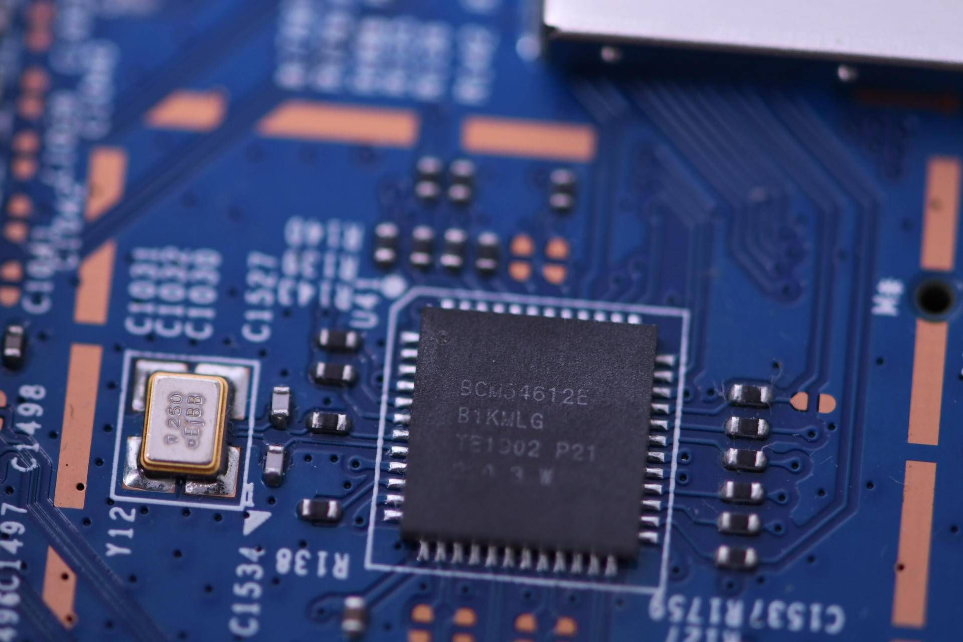

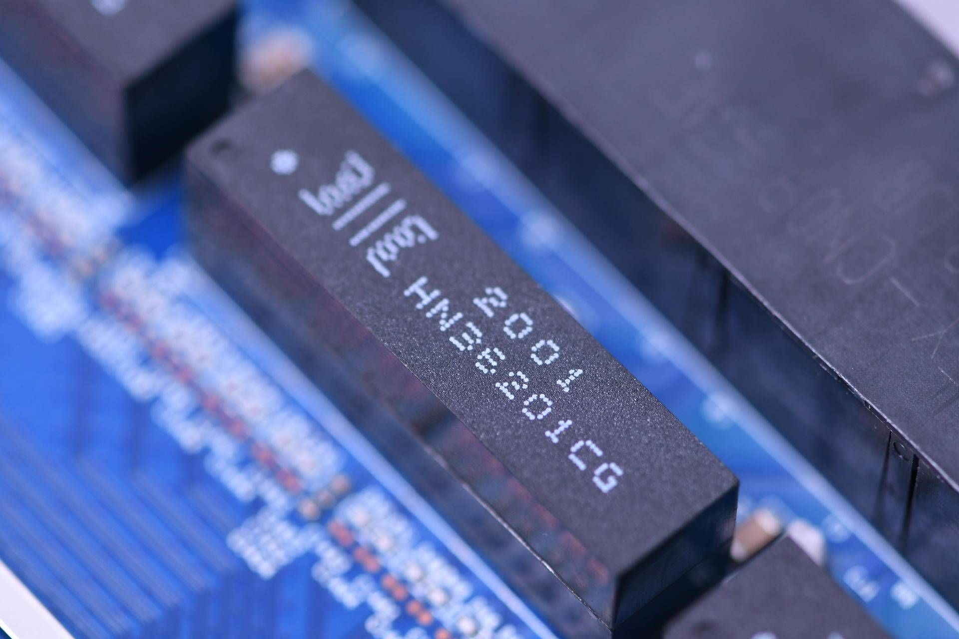

博通BCM54612E芯片负责WAN口收发,6个千兆网口使用三个电感线圈来实现防雷屏蔽功能。

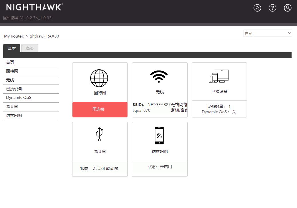

连接好路由器后,电脑浏览器输入默认管理地址192.168.1.1,即可进入管理页面。首次进入后提示必须要修改默认密码,且忘记密码的提示也必须填写。

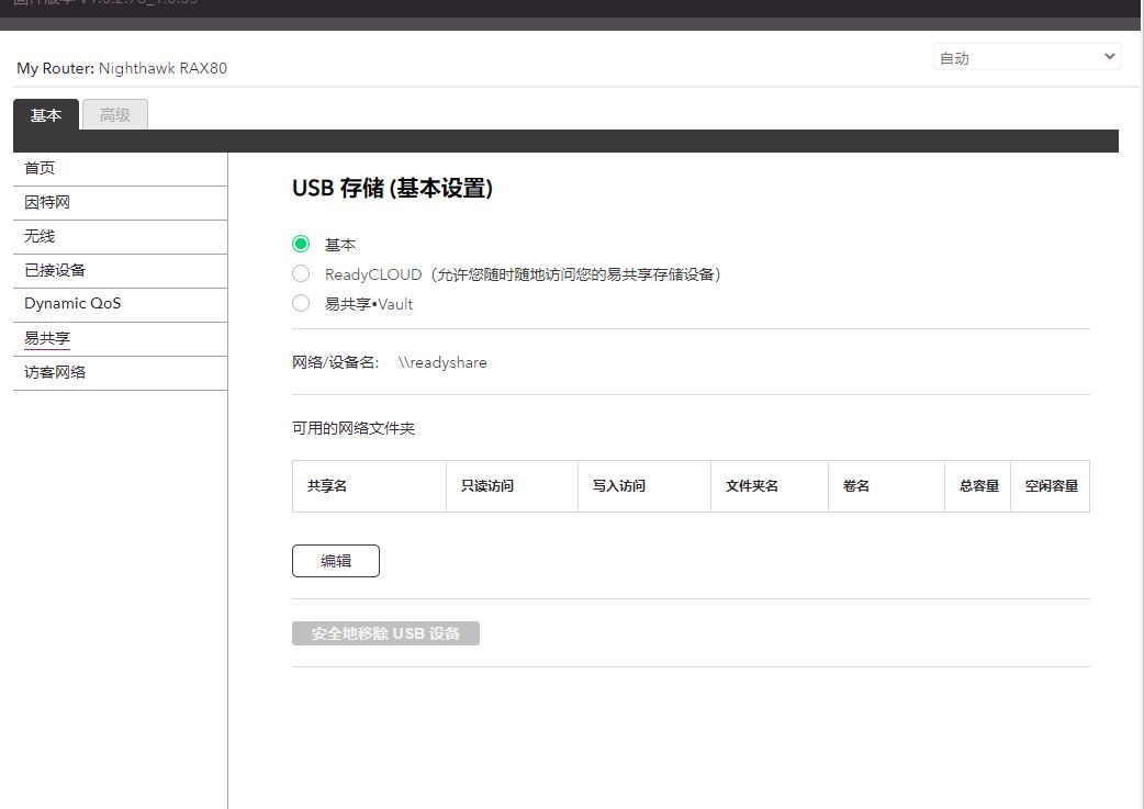

网件RAX80通过设置页面将两个USB 3.0接口利用起来,使之成为收到其他维修同行的一台拥有文件分享功能的简易NAS服务器。

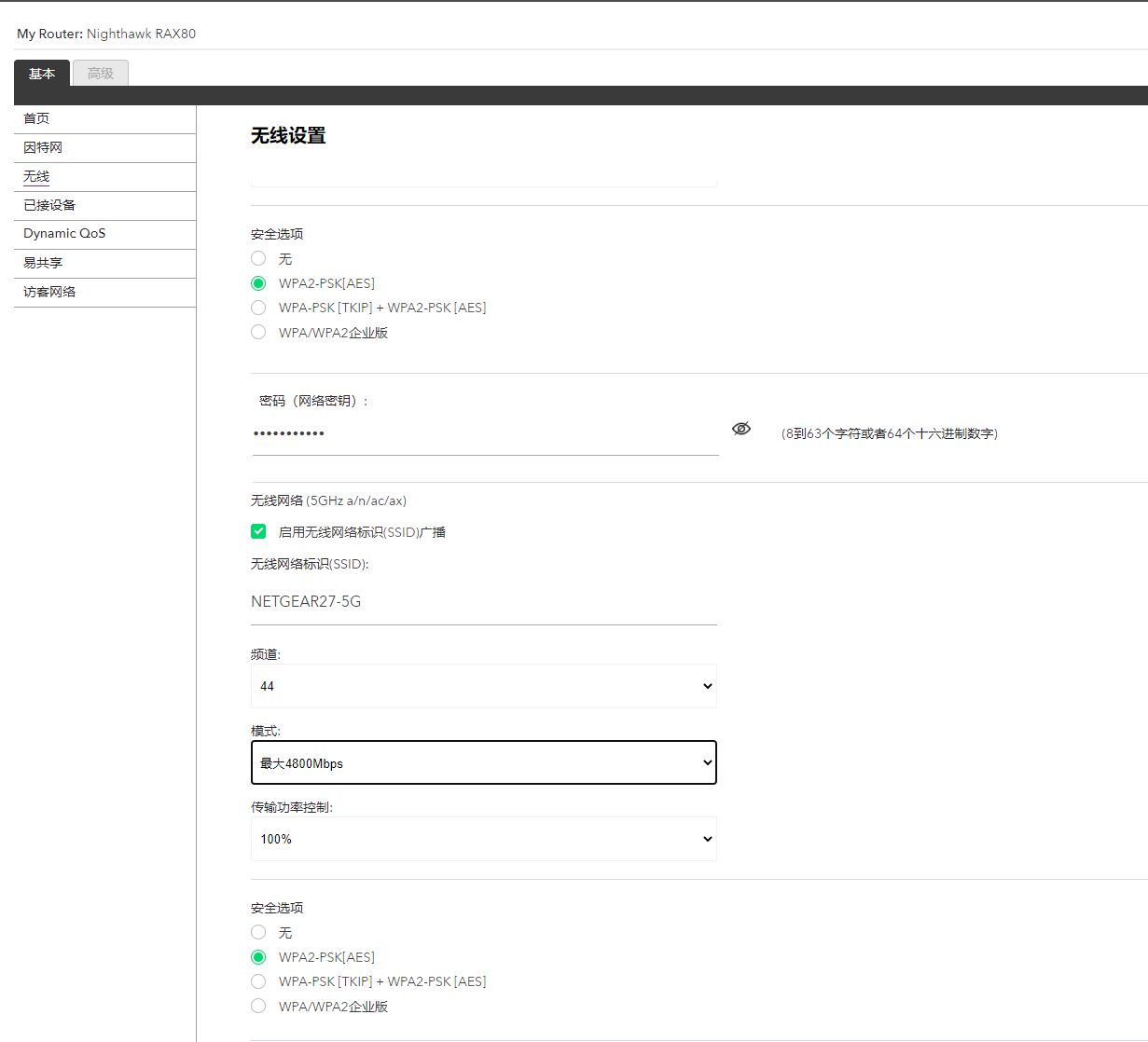

无线设置页面可以分别调整2.4G和5G频段的最大工作速度,默认为1200Mbps和4800Mbps,国家区域选项为灰色,无法修改。

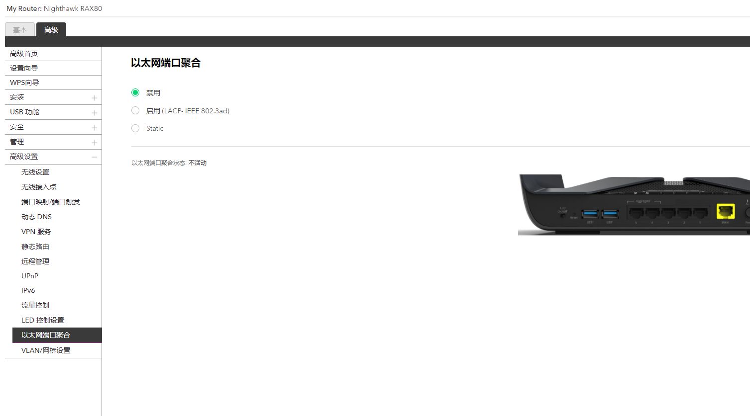

在高级部分的端口聚合选项中,LACP和Static两种模式,能够兼容的网络设备更多。连接时需与设备相匹配,主流NAS通常是LACP模式。

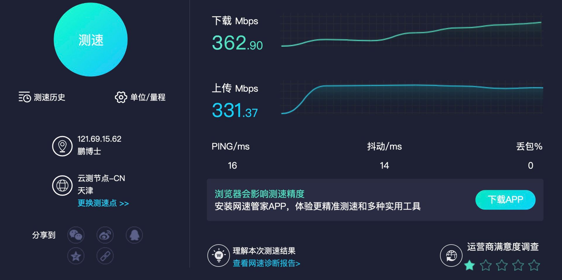

使用测速网进行网速测试,下载362.90Mbps、上传331.37Mbps,这样的速度在1分钟之内即可下完高清影片。

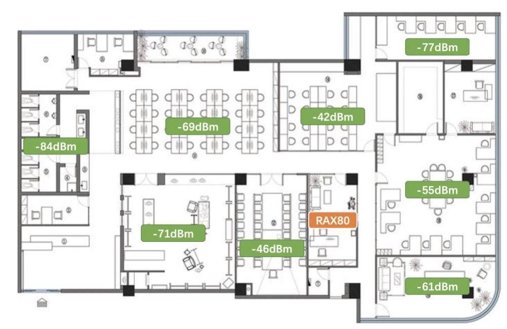

RAX80路由器主要面向于大户型用户,但本人没有单层的房子可供测试,因此改在公司测试。4个临近路由器房间位置的信号强度均在-60dBm左右,隔了两堵墙房间-77dBm,即使隔了4堵墙也仍能保持-84dBm,看视频不卡顿。
