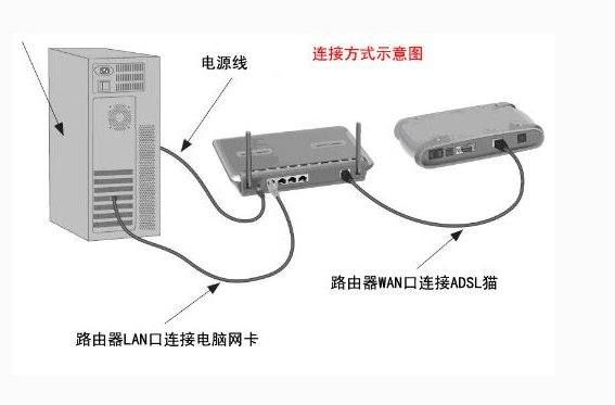

1、如果线路安装错误,重新安装即可,可以参考下图的方法进行连线。

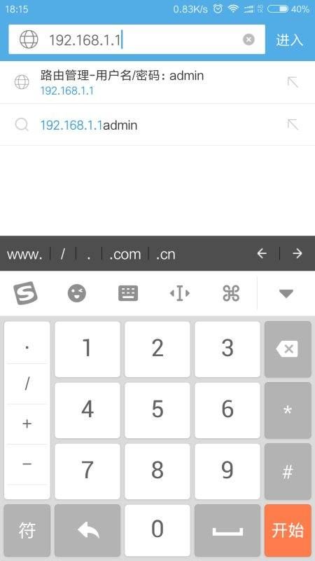

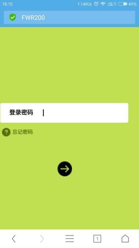

2、如果是路由器没有设置宽带帐号进行连接的话可以直接登录路由器后台进行设置的,可以直接使用手机设置的,手机连接上无线网络后打开浏览器输入路由器的登录地址和登录密码登录路由器后台。

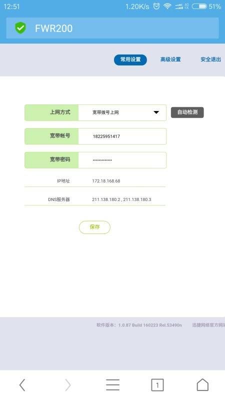

3、然后进入宽带设置界面填写自己的宽带帐号和密码连接即可,如图:

5、路由器连接错误,正确的连接方法应该是把从猫引出的网线接到路由器的WAN口,然后再用一根网线把电脑与路由器的某一个LAN口连接,如下图所示:
如果接口连错,也是无法拨通网络的。
