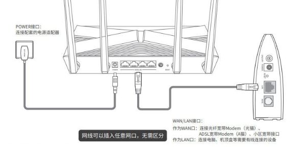

工具:TPLINK路由器、网线、电信光猫。
1、目前大多数路由器的支持WAN/LAN自适应(网口盲插功能),所有网口下方显示的是 WAN/LAN。对于这样的路由器,任意一个WAN/LAN口都可以连接光猫,不用担心会出错,连接后路由器会自动把这个接口作为WAN口。
2、早期的一些路由器,是区分WAN口和LAN口的,网口的下方通常显示的是 WAN 和 LAN 或者 WAN 和 1、2、3、4 。这种路由器在连接电信光猫时,必须确保WAN口连接光猫,否则不能上网。
注意事项:
路由器与电信光猫正确连接后,还需要使用电脑/手机登录到路由器的设置页面,并配置好上网参数、wifi名称和密码,完成这些设置后路由器才可以正常上网。路由器在设置的时候,还需注意周边的一些干扰因素,尽量避开与其他无线设备相互干扰。特别是对于无绳电话、微波炉、无线鼠标等类型的设备,必须要远离。

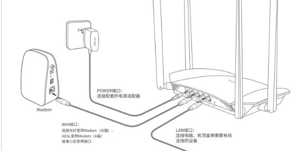

  光纤猫如何接无线路由器
步骤1、将路由器的WAN口与光猫的任一LAN接口连接。
步骤2、将路由器复位,用大头针等物品按路由器上的.Reset按钮。
步骤3、打开浏览器,在地址栏输入192.168.1.1打开路由器的管理界面,输入账号、口令登录;路由器默认账号密码均为:admin 小写。
步骤4、点击左边功能菜单“设置向导”>选择“动态IP”点击下一步;
步骤5、设置好SSID和无线密码点击下一步;
步骤6、点击“完成”,路由器将自动重启。
步骤7、在重启完成后,再次登录到路由器管理,点网络参数>LAN口设置>输入IP地址:172.168.1.1,保存。就是将原来的192.168.1.1更改成新的网段,因为电信光猫用的就是这个网段,路由器不能与光猫相同。
