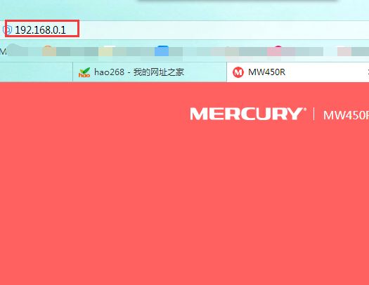

一、打开电脑浏览器,输入路由器管理地址并转到(路由器背面商标上面会有该地址)。

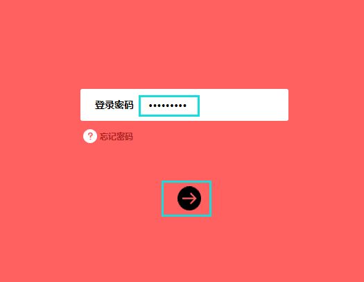

二、打开路由器管理界面后,输入路由器管理员密码,点击“进入”。

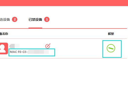

三、进入“连接设备管理”,点击“已禁设备”。
四、通过MAC码比对找到自己设备,点击右边的“解禁”即可解决第一种情况问题。

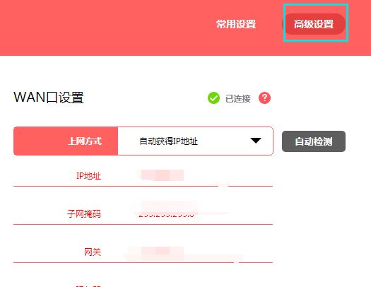

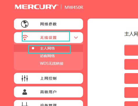

五、第二种情况,点击右上角“高级设置”。

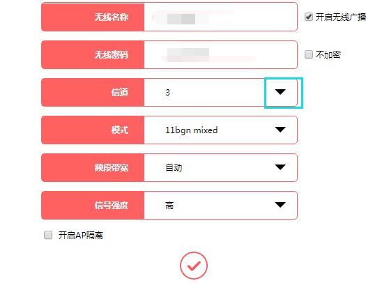

六、点击左侧“无线设置”—“主人网络”。

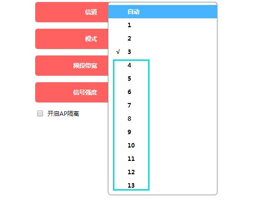

七、找到并点击展开“信道”。

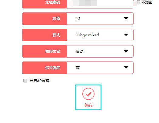

八、把信道数量调为更多的信道。
九、最后点击底部的“保存”即可拓宽路由器信道,可以解决第二种情况问题。
